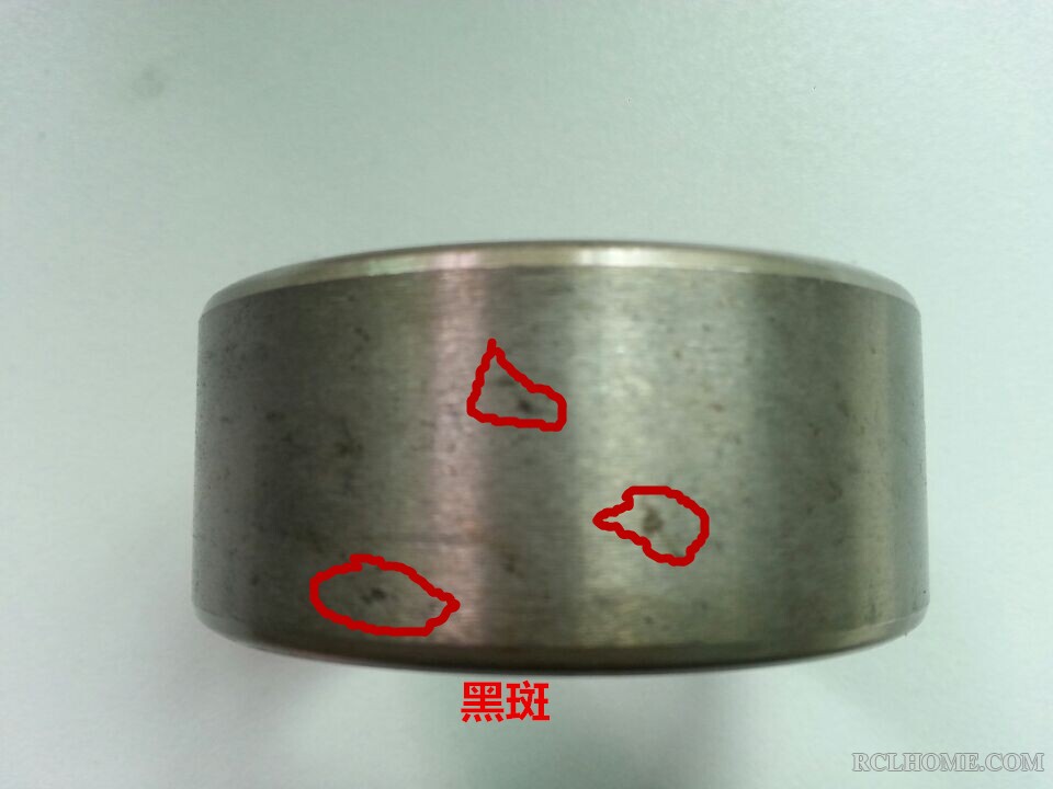

轴承淬火,你见过有哪样一些黑斑
发表于 2013-6-19 09:31:12 | 显示全部楼层 |阅读模式
请有兴趣的会员在方便的时候发一些图片上来,大家交流交流。
618
1550
1550
发表于 2013-6-19 17:46:49 | 显示全部楼层
其它产品看到过轴承没做过,黑斑原因:  基本设备漏气(后排气孔不合理).介质杂质(油槽和清洗槽)~还有就是喷淋泵和油循环系统油毛病~  (我讲的是网带设备)

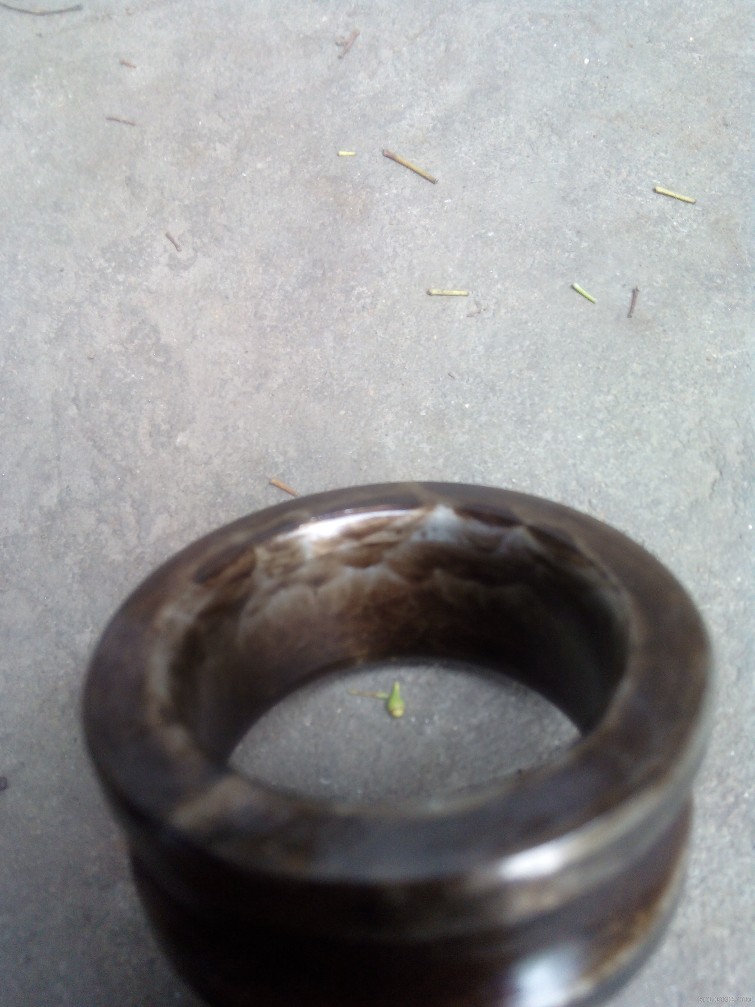

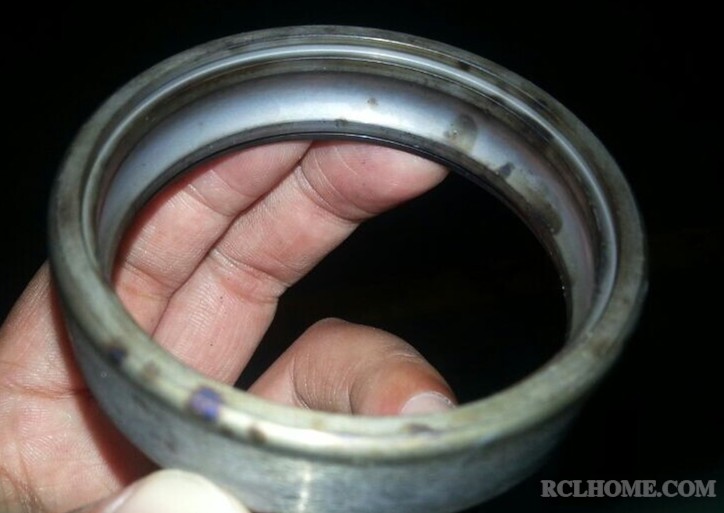

发表于 2013-6-20 08:51:25 | 显示全部楼层
晚上给搬主任上一些黑斑的图,不仅有黑斑,还有彩色的,太头疼啦。。

发表于 2013-6-24 18:29:35 | 显示全部楼层
明天找找上图,记得有铜红的,碳黑的,翠绿的

发表于 2013-6-26 18:08:56 | 显示全部楼层
吉祥如意 发表于 2013-6-25 10:17
建议笑笑:最好选择淬火后未经清洗和回火的缺陷工件。
那个现在没有,有淬火到一半掉出来的,颜色很好看

发表于 2013-6-26 18:11:47 | 显示全部楼层
很久以前的工件,当时觉得很好看留拉下来,可惜当时没有相机,用煤油浸啦,没以前好啦

 楼主| 发表于 2013-6-26 18:23:22 | 显示全部楼层
请对“淬火到一半掉出来的”作个解释说明。
签到天数: 22 天
799
2453
2453
发表于 2013-6-26 18:29:05 | 显示全部楼层
卡网带了,老师傅在上面撬网带,掉地上冷拉,捡来的

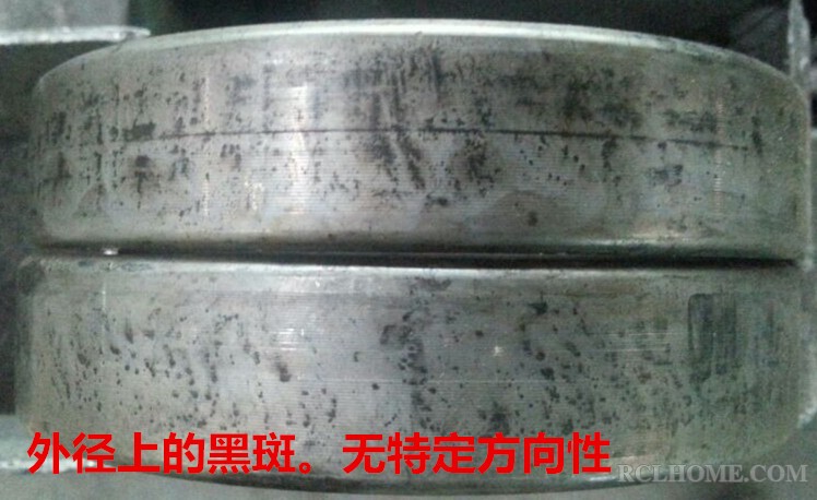

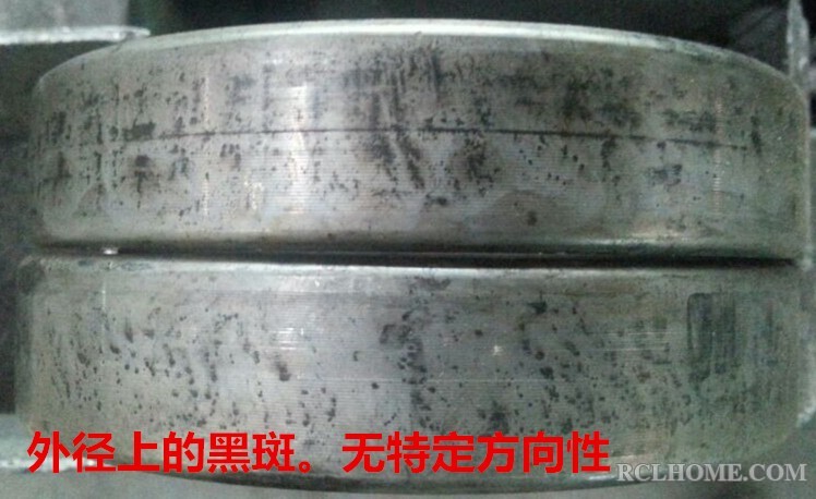

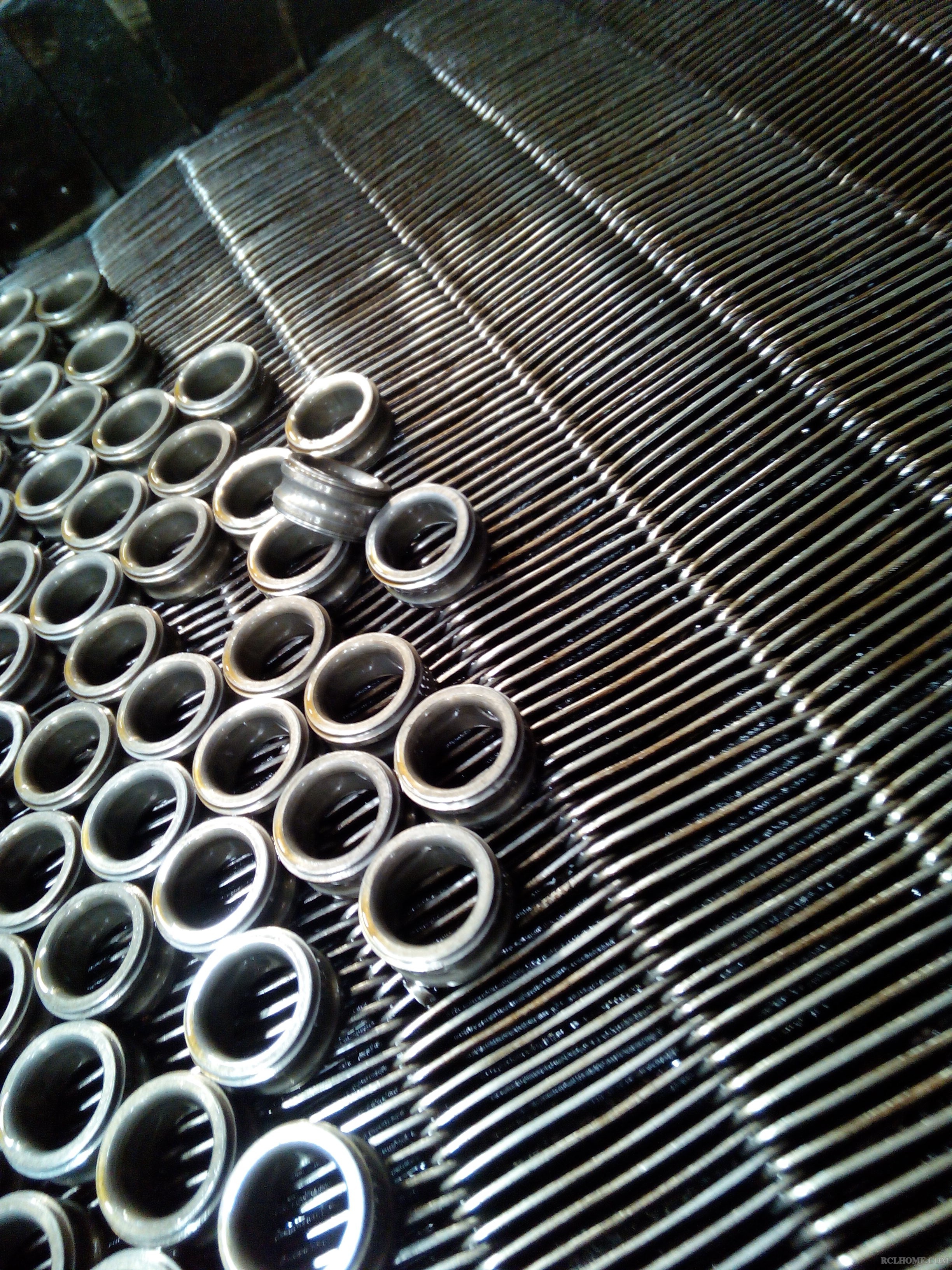

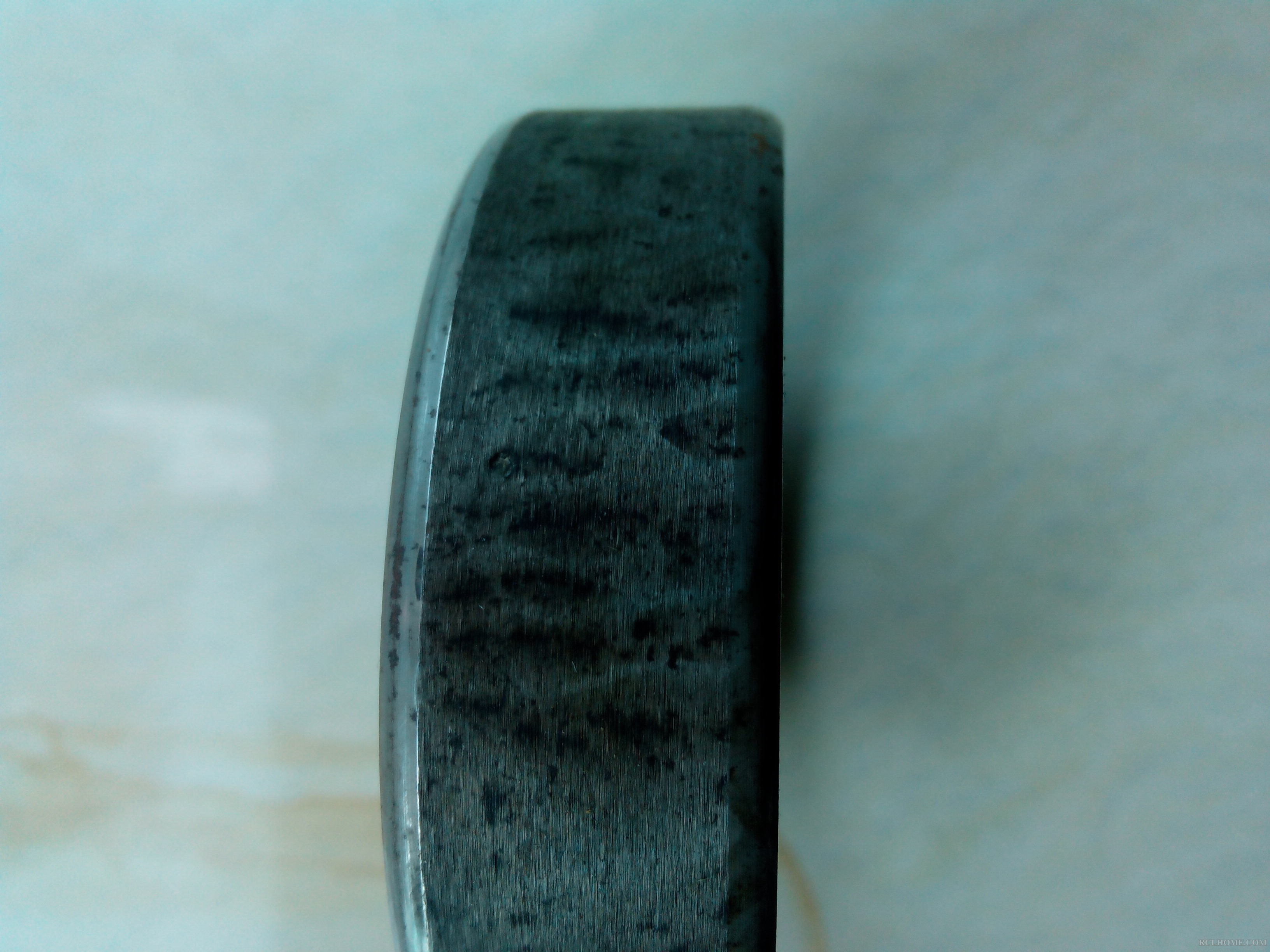

发表于 2014-5-26 14:58:39 | 显示全部楼层
高工,看看这个是什么黑斑?
搬运工 + 20 立此存照
发表于 2014-5-26 14:59:51 | 显示全部楼层
Friday 发表于 2014-5-26 14:58
高工,看看这个是什么黑斑?
看上去是圈和圈接触的地方,出现的斑点,有没有试过同样的产品,彼此不接触?

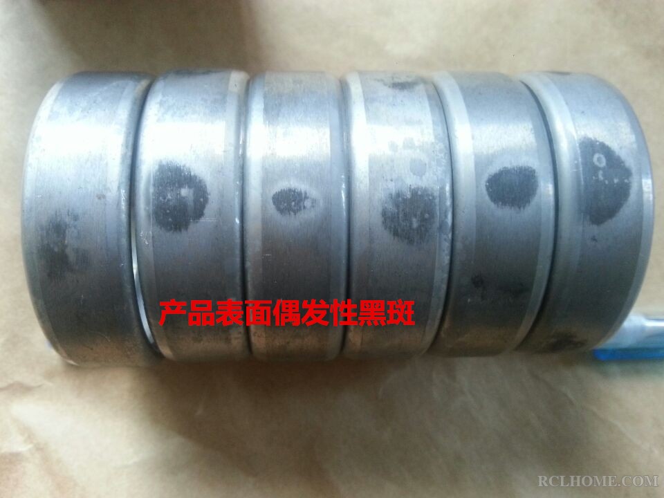

发表于 2014-5-26 15:01:05 | 显示全部楼层
同样是接触,有的时候有,有的时候没有。
装炉量大,没试过不接触。就是接触也是有的有有的没有。
签到天数: 560 天
73
916
3908
3908
发表于 2014-5-26 15:15:54 | 显示全部楼层
多传几张,请高工搬运工和各位同仁们给分析分析。给点建议。

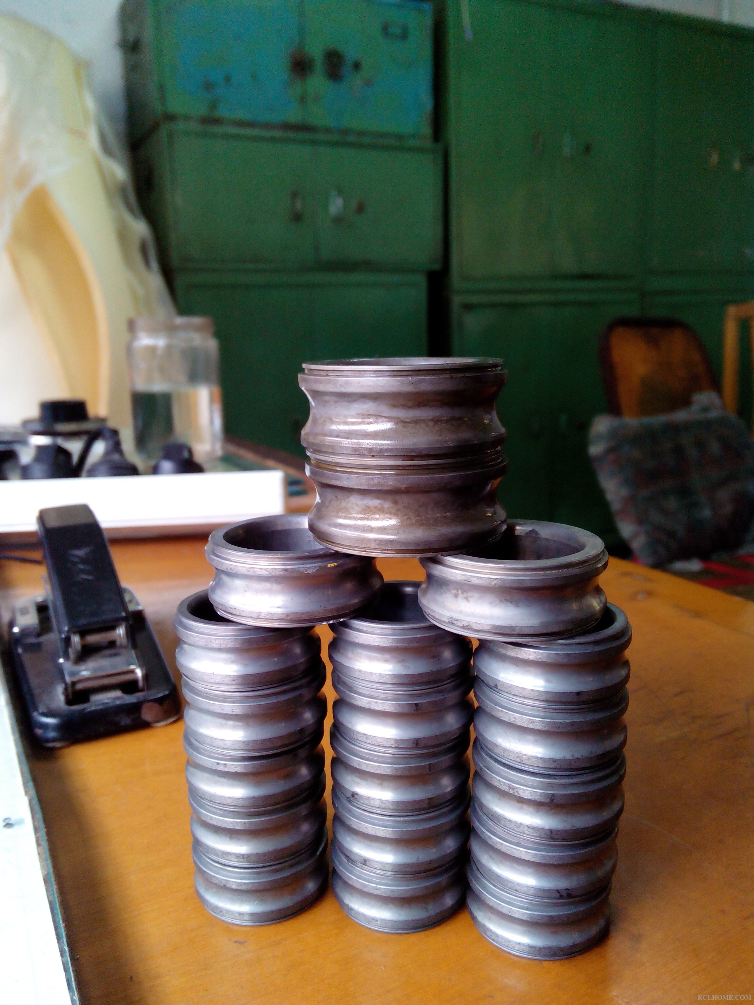

 楼主| 发表于 2014-6-2 17:52:12 | 显示全部楼层
上传近期拍摄的一些套圈色斑图片

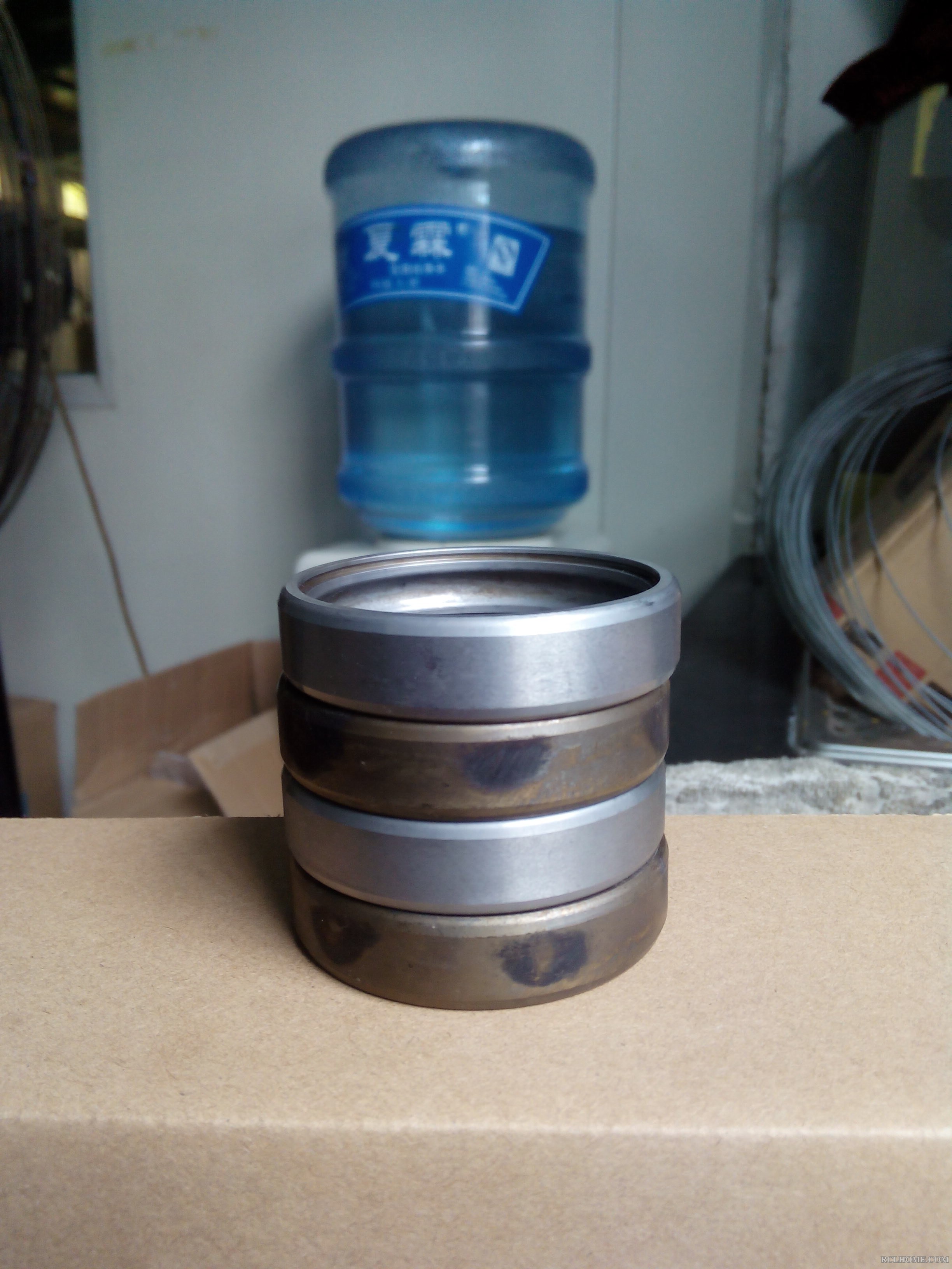

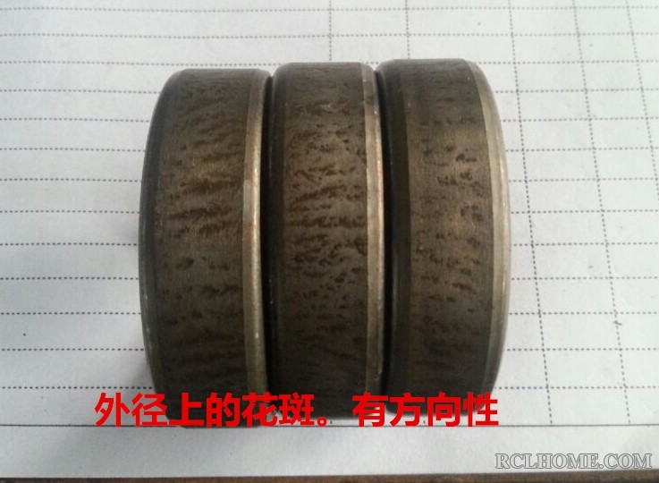

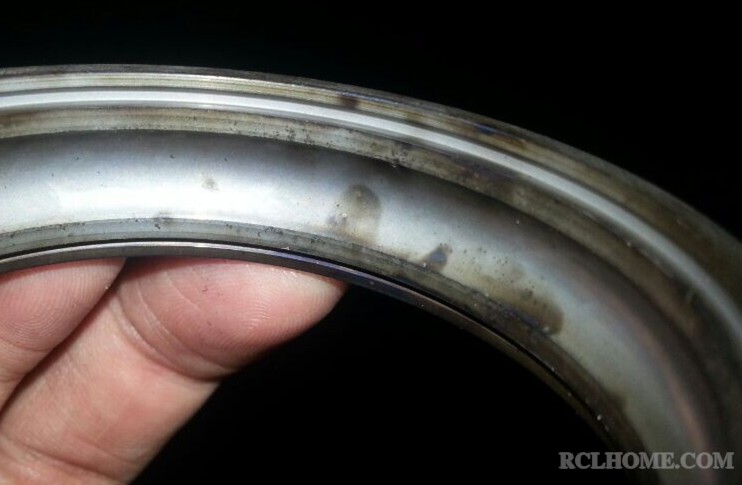

发表于 2014-6-4 07:36:41 | 显示全部楼层
高工,再分析一下这个。给点改进意见。
 楼主| 发表于 2014-6-5 21:02:09 | 显示全部楼层
Friday 发表于 2014-6-4 07:36
高工,再分析一下这个。给点改进意见。
你将此件切开看看金相。

发表于 2014-6-6 08:45:01 | 显示全部楼层
搬运工 发表于 2014-6-5 21:02
你将此件切开看看金相。
高工,切开看过了,产品没有脱贫碳,没有增碳,马氏体组织3级,碳化物弥散程度比较好。

 楼主| 发表于 2014-6-9 19:25:35 | 显示全部楼层
甫儒 发表于 2014-6-6 11:16
高工上图照片是在无锡改后的照片是吗?前后对比的吗?
因生产任务急,原计划进行调试的2台网带炉无法停炉进行一些必要的改进,下次停炉时厂家会及时通知我。
一台平时极少使用的小马弗炉经厂方内部人员的调整,生产的部分产品颜色倒是做到合乎要求了,调整过程耗时不到一分钟,调整前后外观对比图片他日上传,图中可以看出,淬火光亮性还有提升的空间。
 楼主| 发表于 2014-6-9 19:37:40 | 显示全部楼层
这个图片中的套圈是两台不同的网带炉生产的,一个尚缺一口气,另一个则是彻头彻尾的不中神。之后会分别对这两台炉子进行调整。

发表于 2014-6-10 09:31:21 | 显示全部楼层
这两个照片不是同一个设备生产的产品,但是同一台设备会出现上面两种图片的状况。
高工,这是什么原因?是油的事情还是气氛的事情?

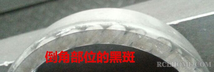

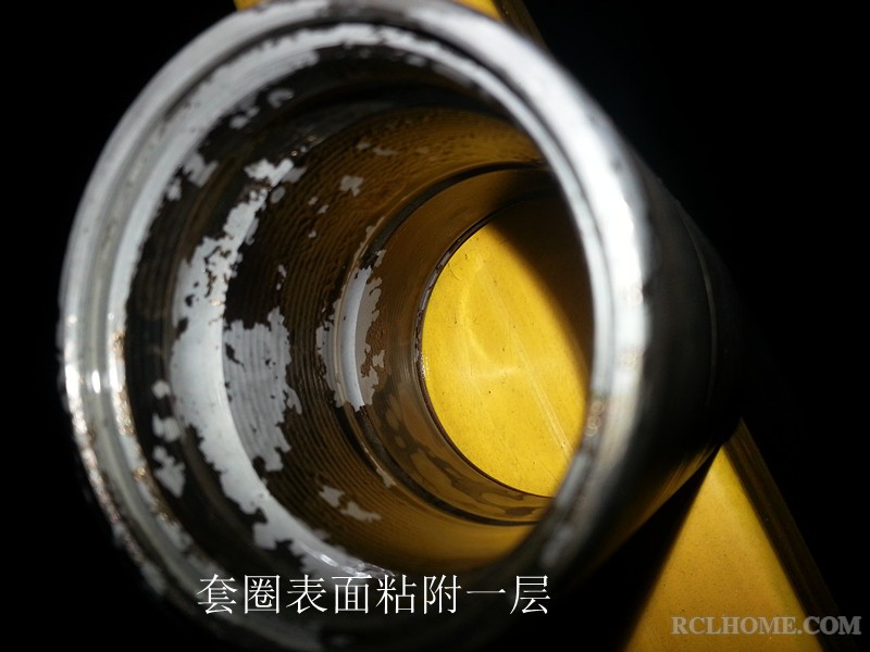

发表于 2014-6-11 08:24:02 | 显示全部楼层
高工,类似的黑斑点是什么造成的?
搬运工 + 10 感谢上传
 楼主| 发表于 2014-6-11 20:33:21 | 显示全部楼层
Friday 发表于 2014-6-11 08:24
高工,类似的黑斑点是什么造成的?
1.你这个属于比较常见的 ,希望能去你那儿的生产现场。
2.我找了一个与你前面相类似黑斑的图片。

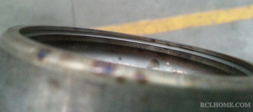

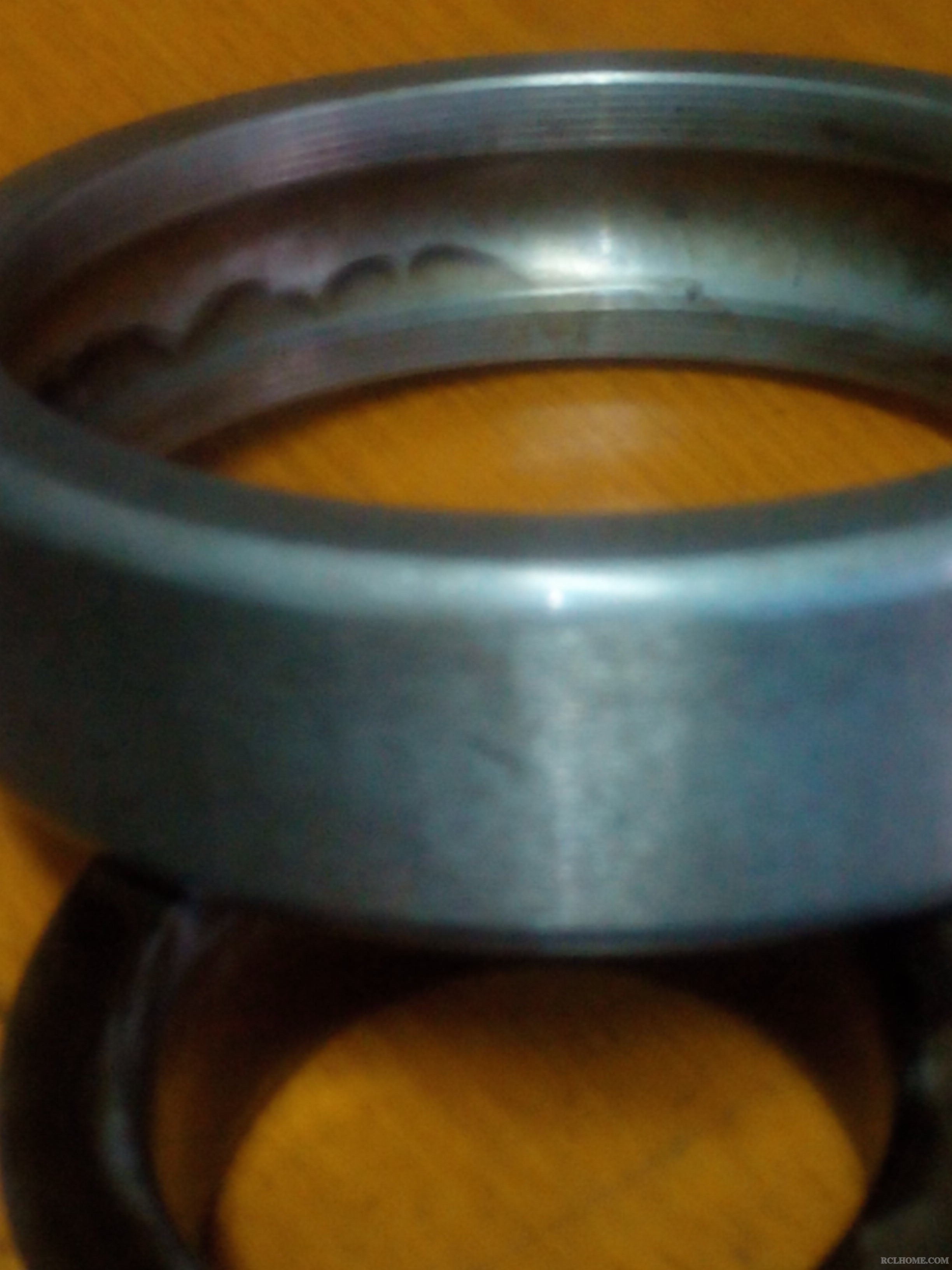

发表于 2014-6-12 10:04:39 | 显示全部楼层
看看这些蓝色斑点,外径倒角和滚道边。
