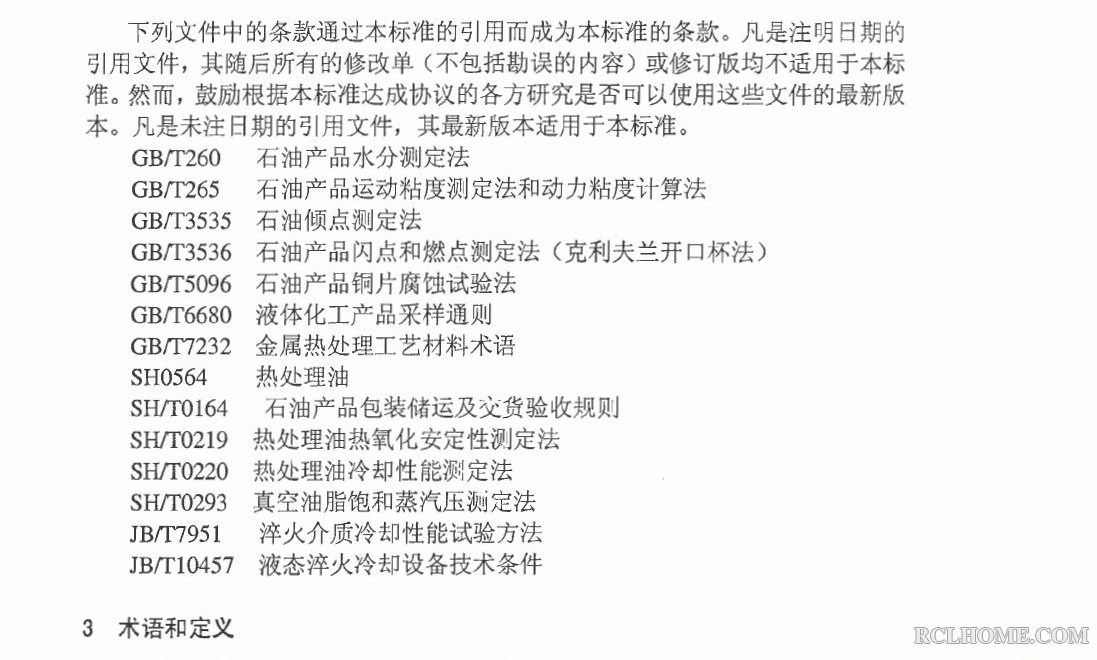

问题31.我国热处理油的标准是哪些?

发表于 2013-6-20 11:34:14 | 显示全部楼层
热处理协会的行业标准QB/T 0001-2007 热处理用油及使用管理。这个标准没有正式发布,只能参考。但标准里有相关标准,可以参考。
QBT0001-2007热处理用油及使用管理.pdf (145.75 KB, 下载次数: 5)
