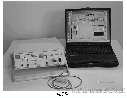

发表于 2013-6-21 16:40:22 | 显示全部楼层
我觉得用电子鼻可能最方便准确:
发表于 2013-6-21 18:49:47 | 显示全部楼层
这个也要等到工件上面的液体干了才测的出来。有木有更直接的饿?
