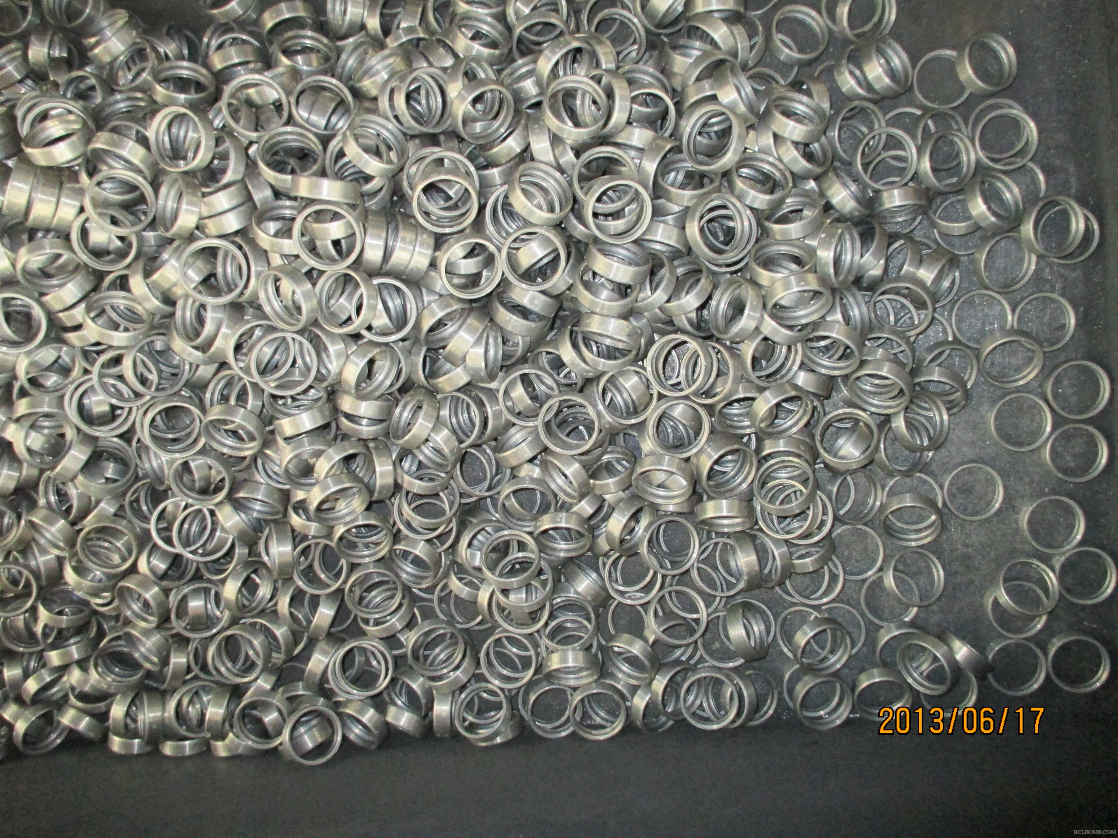

这个直接上照片,没有抛光抛丸,从回火炉直接出来的,改变的因素有
炉膛垃圾被清理干净,
淬火油已静止一个星期,
碳势在0.27(脱碳层0.05MM),
目前还没搞明白具体原因

尽量控制在0.02,碳势略增加些?

恩,要升到0.4

这个很好, 好好分析原因, 来分享心得
发表于 2013-6-18 19:59:46 | 显示全部楼层
显微镜照相系统还没有修好?

显微镜照相系统还没有修好?
下次去你现场学习、学习。
他们都没想去修,昨天把维氏硬度计拖出去修理啦,欢迎来指导

我看是一个带黑斑的都没有。
我这里的真实碳势不到0.4。

有没有黑斑与碳势无关主要是油以及油的循环系统和清洗槽等有关~
碳势只要能保证不脱碳和不氧化,就不会在加热有黑斑~

楼主的产品跟搬运工的很像

是什么炉子做的!其它热处理指标合格吗?

你们的油是什么油?清洗槽水里面加的什么(什么比例)?清洗后产品的上水怎么解决的?

网带炉,科润轴承专用淬火油,加过除碳剂,炉膛被清理过,清洗后直接有热风机吹啦下,直接进回火炉,硬度,马氏体等级都合格,脱碳有点深(0.05MM)

金舟网带炉,科润轴承专用淬火油,加过除碳剂,炉膛被清理过,清洗后直接有热风机吹啦下,直接进回火炉,硬度,马氏体等级都合格,脱碳有点深(0.05MM)

清洗槽里面加的什么?

5%亚硝酸钠(真值没测过,以不上锈为准)+清洗剂

有黑斑又有脱碳??与设备修理后的密封程度有关??

亚硝酸钠具有防锈、漂白的作用,是不是与它有关!以前用不用,是什么效果?

一直都在用亚硝酸钠防锈,黑斑主要是淬火过程产生的,以前淬火后有黑斑,也用亚硝酸钠貌似没什么改观

笑笑:问一个细节问题。工件淬火前的表面粗糙度是否比以前要好些。

不知道,我没这方面的经验,眼力和手感都不具备,也没有粗糙度测量仪

要到现场看看是怎样的黑斑.
我自己所见到过的所有的轴承淬火黑斑,产生原因都已查明,并有相应的处置办法。
或许还有一些没有见到过的,等遇到时再分析查找原因。
