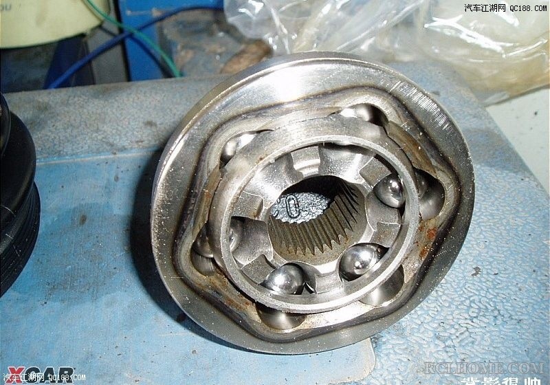

{:soso_e100:}汽车球笼.......
龟山淬火 + 20
发表于 2013-6-18 18:56:23 | 显示全部楼层
内外都表淬吗???
龟山淬火 + 20
发表于 2013-6-19 17:05:15 | 显示全部楼层
应该是轴部感应淬火,图片太小,看不清楚!

 楼主| 发表于 2013-6-19 17:06:47 | 显示全部楼层
你看看内侧的火色

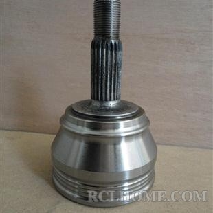

发表于 2013-6-19 17:18:24 | 显示全部楼层
是不是这个!

发表于 2013-6-20 15:36:35 | 显示全部楼层
应该跟这个差不多,呵呵华为网盘附件:

发表于 2013-6-20 16:05:36 | 显示全部楼层
你想把这个零件干吗?
参与人数 1金钱 +8 收起 理由
龟山淬火 + 8
发表于 2013-6-29 23:01:45 | 显示全部楼层
子公司主要生产产品。感应器结构为球环形,内装导磁体。外侧有冷却水环,防止局部淬透
