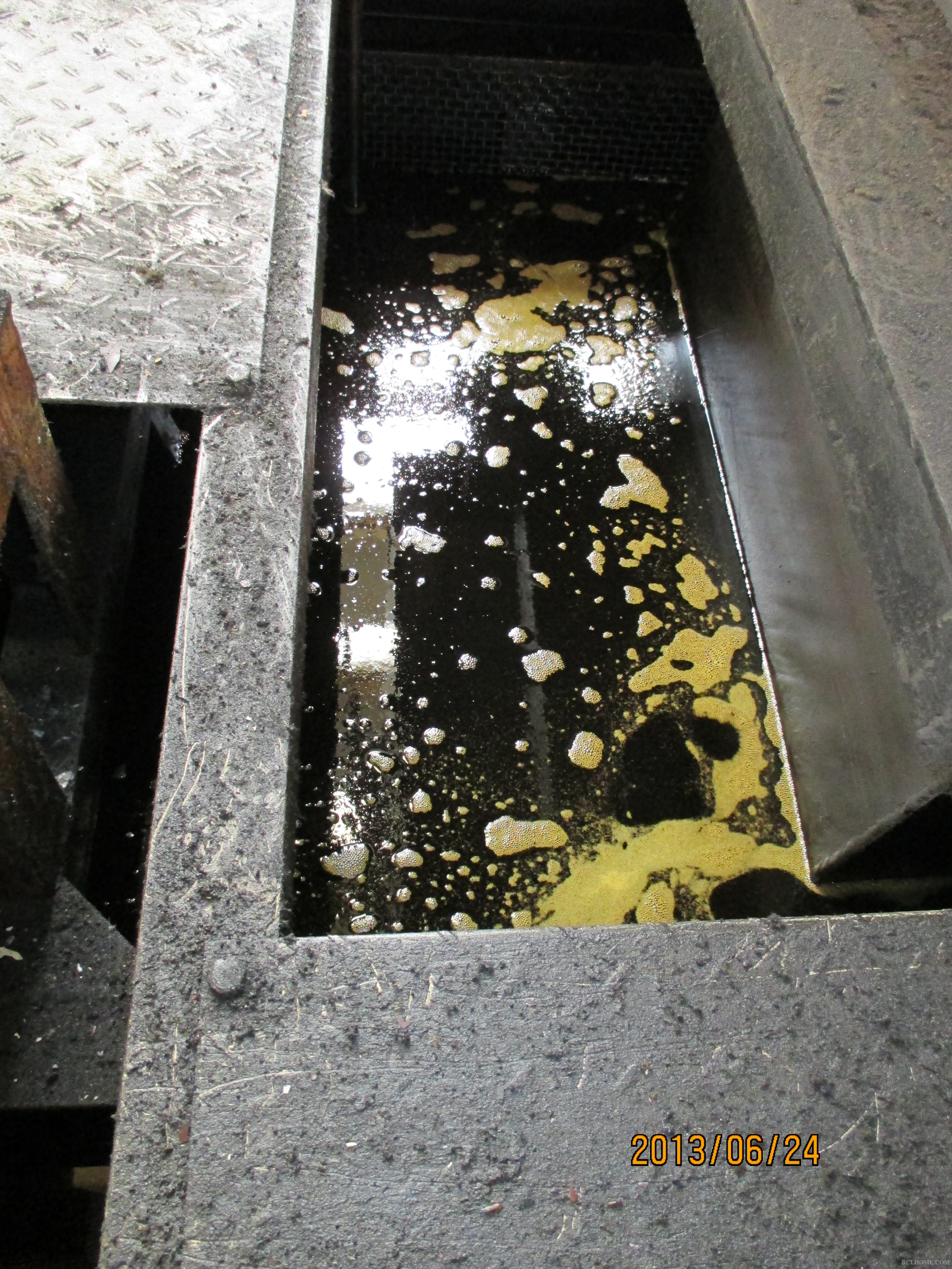

问题20.淬火油槽起大量(黄色)气泡是什么原因?
发表于 2013-6-18 09:21:18 | 显示全部楼层 |阅读模式
淬火油槽使用中表面起大量(黄色)气泡是什么原因?
发表于 2013-6-18 10:03:48 | 显示全部楼层
主要的原因是油中含水量的变化。含水量越大,泡沫越多。

发表于 2013-6-24 18:20:17 | 显示全部楼层
吉祥如意 发表于 2013-6-18 18:59
请参考。具体参数周末上传。
吉哥,你看看这淬火油有问题么?
检验淬火硬度,发现比以前范围变大,比如,以前是HRC60-61,现在变成60.5-62,金相,变形量还是在合格范围内

发表于 2013-6-25 10:20:44 | 显示全部楼层
笑靥 发表于 2013-6-24 18:20
吉哥,你看看这淬火油有问题么?
检验淬火硬度,发现比以前范围变大,比如,以前是HRC60-61,现在变成60. ...
建议:
1. 此油含水是肯定的;
2. 油搅拌是否调整一下位置,搅拌时空气进入量过大。
发表于 2013-6-25 15:45:56 | 显示全部楼层
黄色物质可能是油中淬火后的氧化物(污物)。

发表于 2013-6-26 17:58:35 | 显示全部楼层
吉祥如意 发表于 2013-6-25 10:20
建议:
1. 此油含水是肯定的;
2. 油搅拌是否调整一下位置,搅拌时空气进入量过大。 ...
哦,我今天查看啦下淬火槽底,有积水情况,可以看到我的影子

发表于 2013-6-26 18:52:37 | 显示全部楼层
不要等了。除水是当务之急。

发表于 2013-6-26 19:01:45 | 显示全部楼层
吉祥如意 发表于 2013-6-26 18:52
不要等了。除水是当务之急。
有什么困难吗?
前两天硬度不均,所以我发帖子问你,今天同样的工艺,硬度比以前高1-2HRC,6204,835度烧42分钟能到HRC65,当时没办法只好降时间降温度,提高淬火油温,记得你说黄色的泡沫是含水所以跑去看槽底,能看的到我的头影,拿电筒照,能看见积水,然后我告诉主任,主任说油槽很好的,不会进水,没办法

发表于 2013-6-26 19:05:35 | 显示全部楼层
吉哥,你看看这淬火油有问题么?
很明显的进水了,而且水分还很多,我们的废油都是这德行,要是考虑再使用的话,您可以用油水分离器,然后再加温使水分蒸发,时间不短
