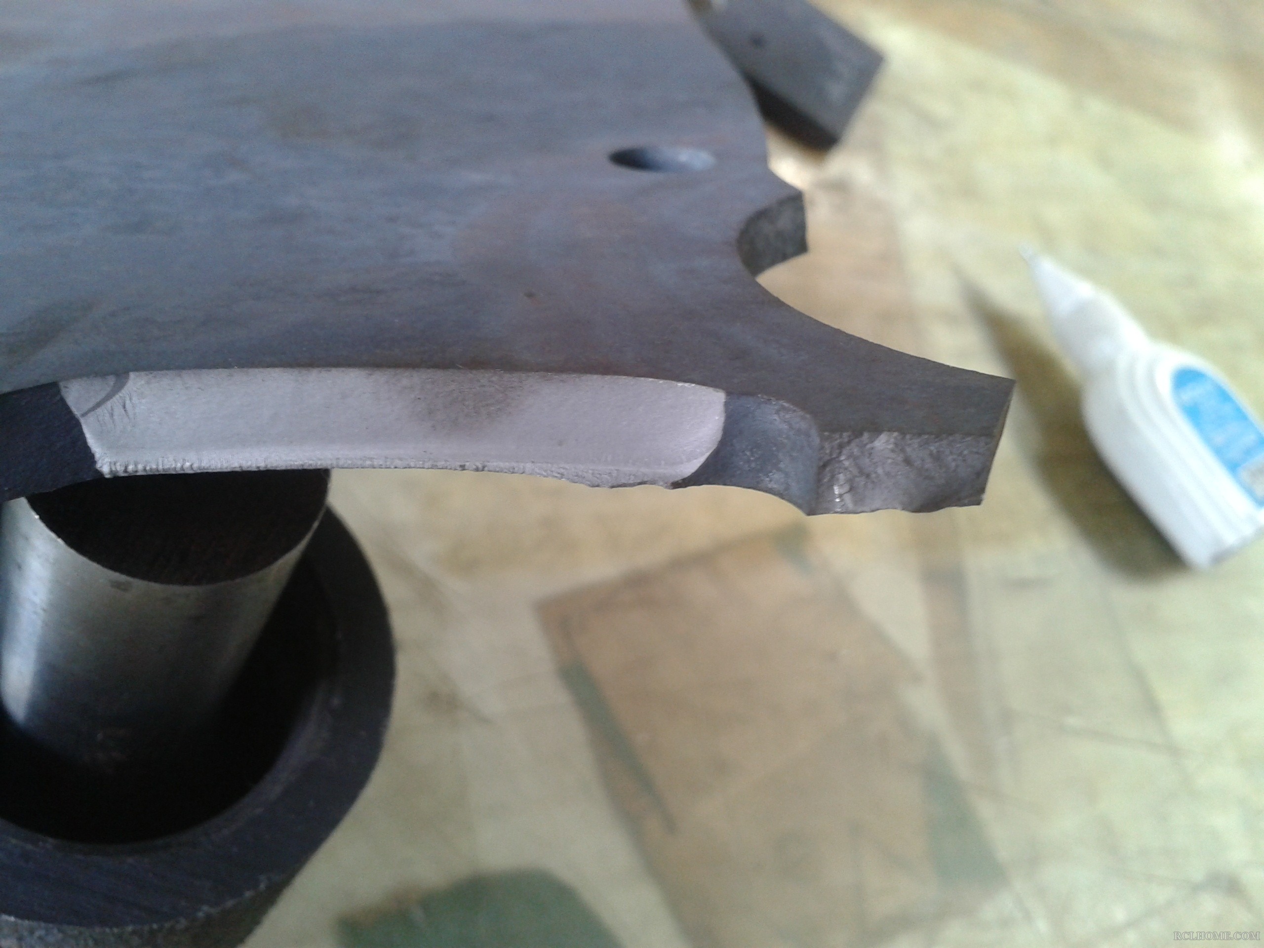

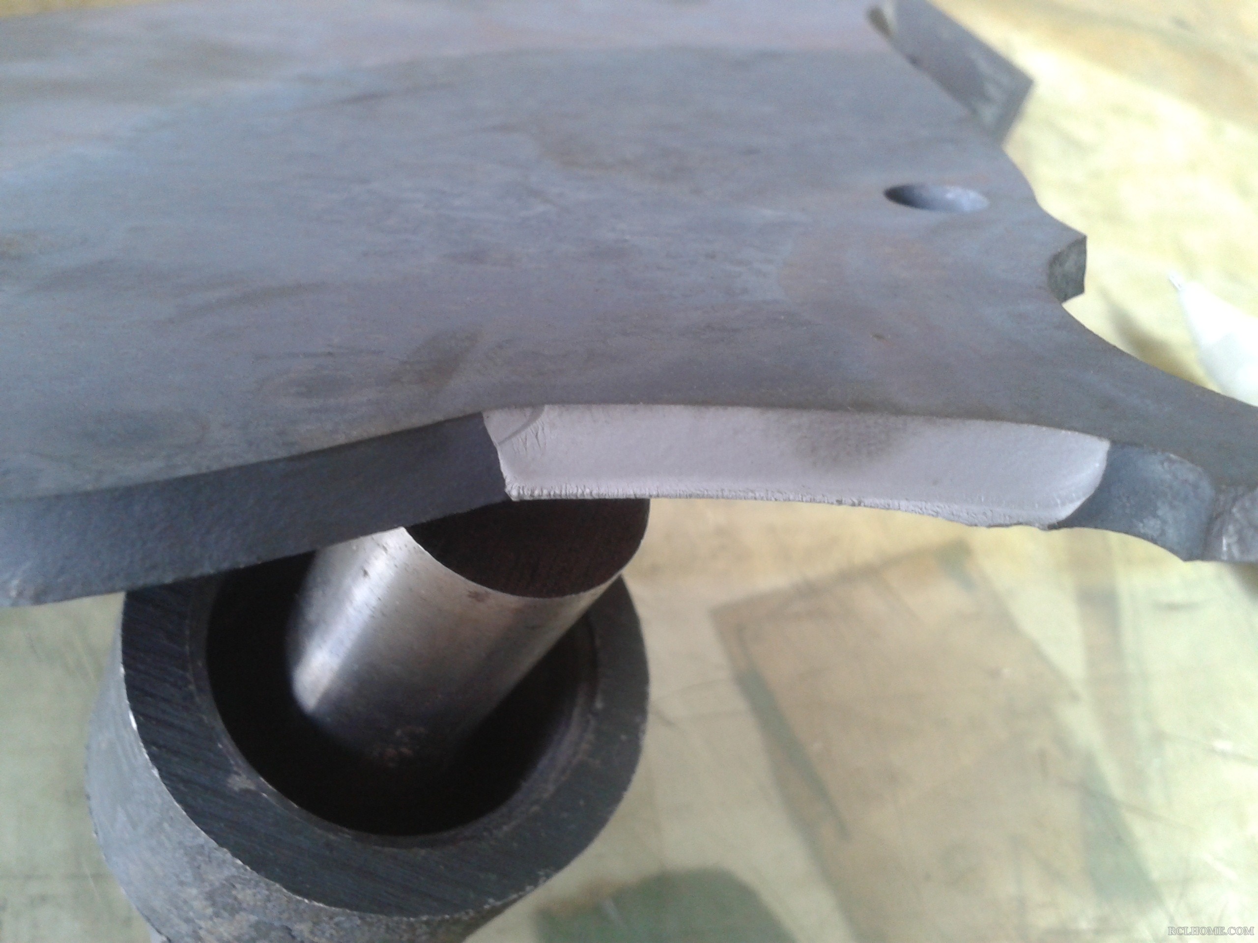

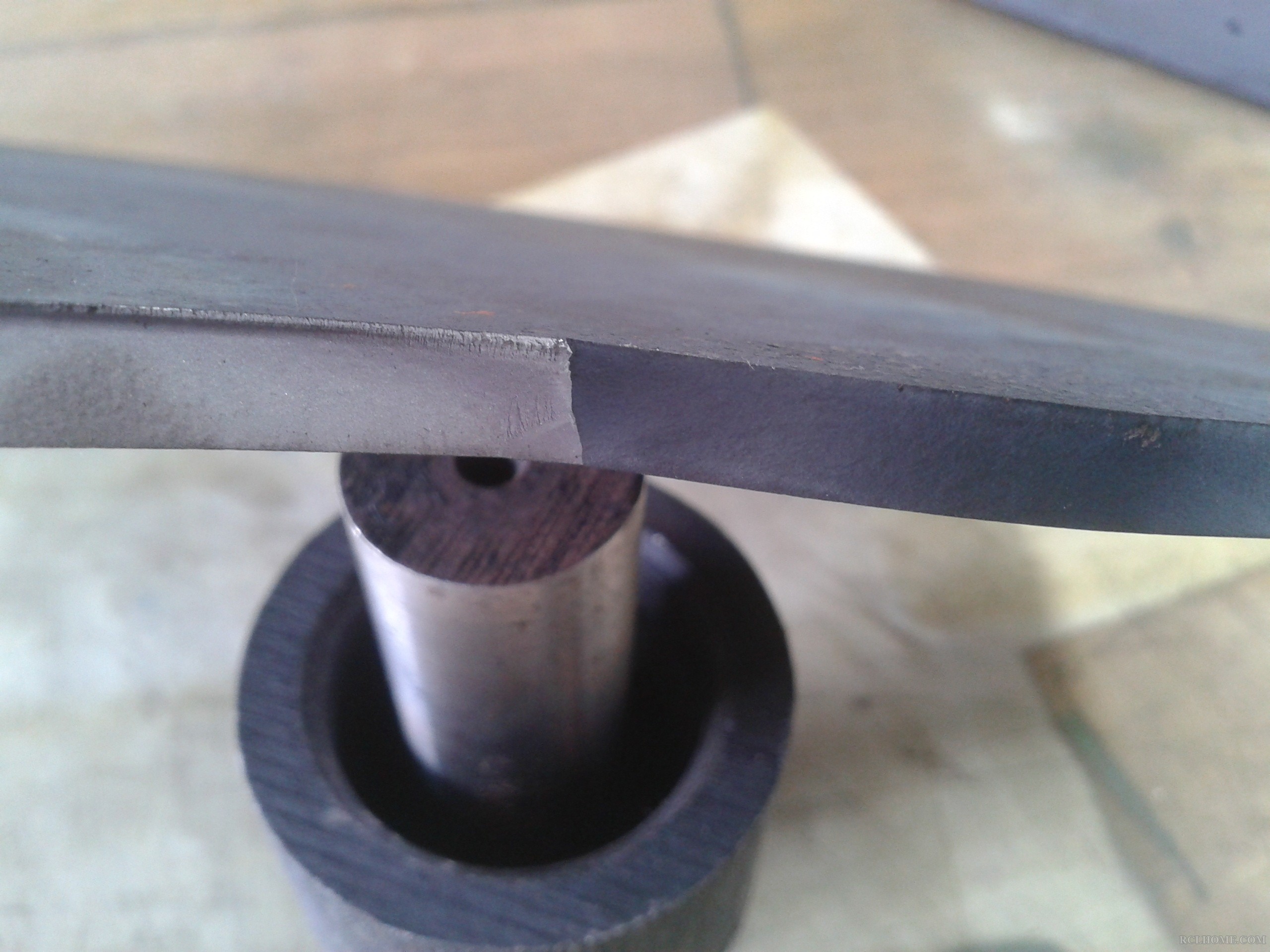

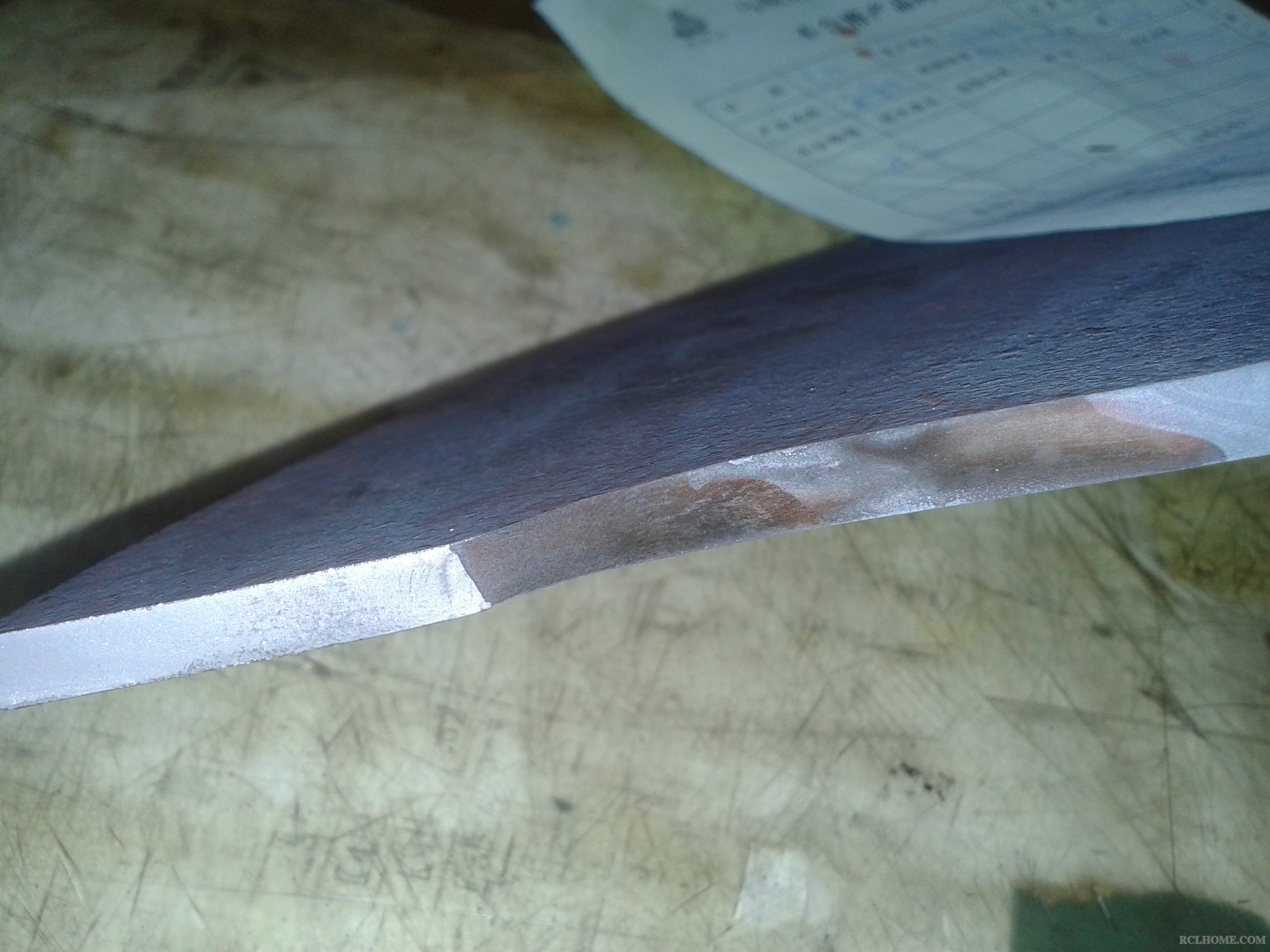

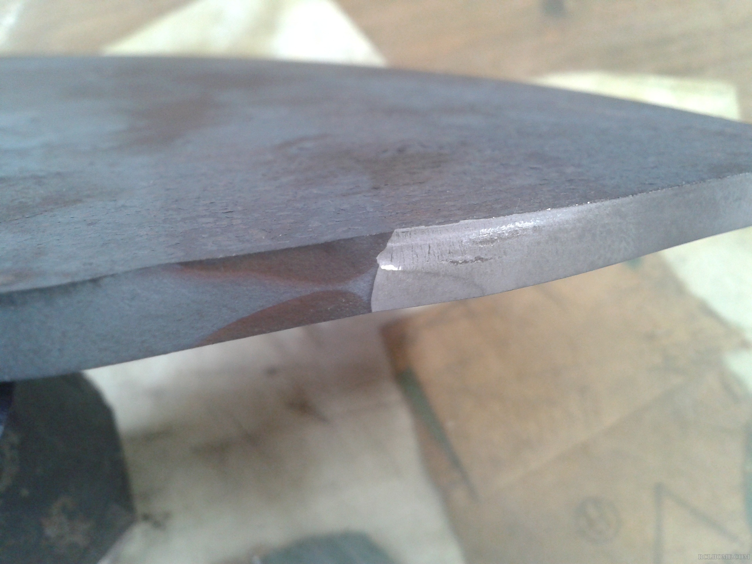

工件为φ500的圆形件,淬火,回火后,到下道工序发现裂纹后,摔断。图中白色断口为摔断口,灰色部位为淬火开裂口部。上图先
白色为人为断口
白色为人为断口

沙发自己做,补充说明一下,淬火工艺是,空气炉加热,空冷校正

有灰色部位部位说明在加热前裂纹就存在了。
“淬火工艺是,空气炉加热,空冷校正” 有点不明白是什么意思。

粗加工未发现裂纹,因为回过火了,灰色部分是否为,淬火开裂,回火后熏灰?工艺是指,1130温度淬火,空冷,因为此类较薄的盘类刀片,淬火变形,所以,在出炉空冷时,一半用液压机械压制空冷,以改变淬火变形问题。

  现场细节情况不明,只能瞎蒙一下:这种裂纹在高速钢工具偶尔有见,通常是热校直(平)压力卸载温度较低,马氏体形成后局部存在着很大的内应力,回火加热过程中〔或不均匀,或过快〕稍有应力叠加即造成开裂——断口有氧化色。
  防止方法是,压校停止于工件温度尚在大约150~250℃时。操作者可能担心随后的冷却会出现新的畸变,这就要靠经验事先做出判断,趁钢还处于奥氏体状态时用反复压过头一些,然后压至畸变要求范围以内,尺寸就比较稳定了。这种压校是由正反两方面的经验积累而来,没有固定的规则。
