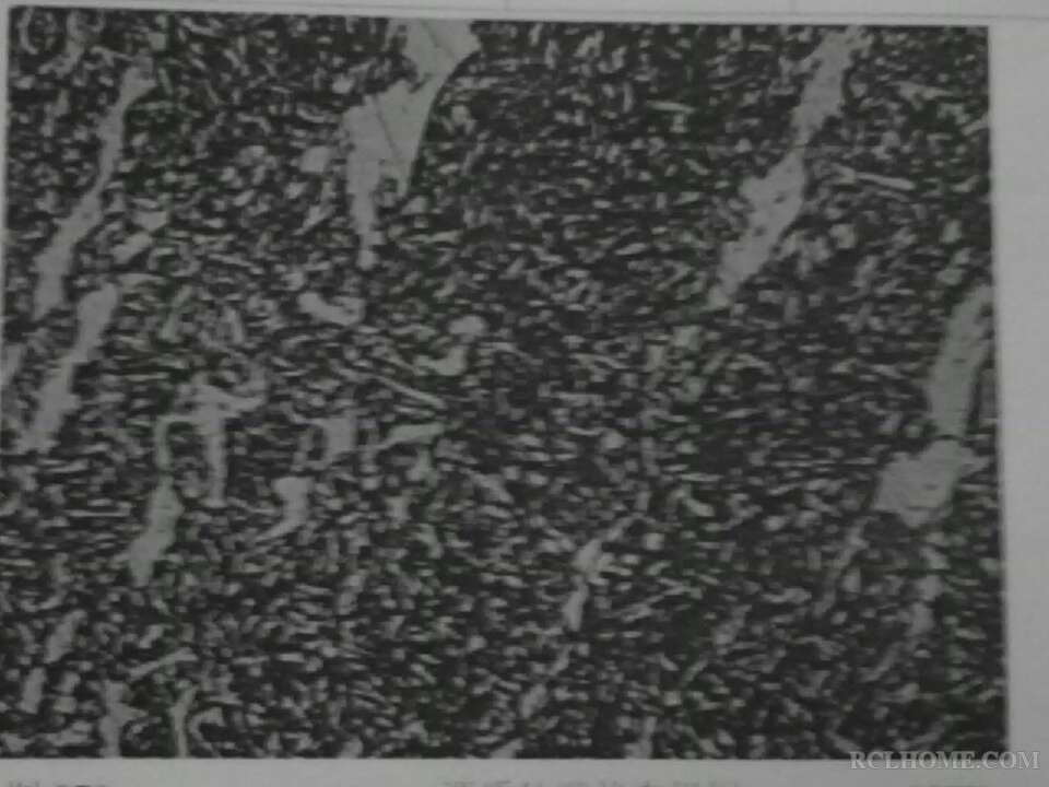

不锈铁   100倍      本图片我在“新手之路”的(不锈铁的难题)里有上传~

发表于 2013-6-17 08:26:58 | 显示全部楼层
请说说热处理工艺。

发表于 2013-6-17 09:19:34 | 显示全部楼层
不知道状态是什么啊
发表于 2013-6-17 09:28:06 | 显示全部楼层
图片质量不太好呀。想说明什么问题?

发表于 2013-6-17 10:01:45 | 显示全部楼层
关注一下,是没有什么印象

 楼主| 发表于 2013-6-17 12:00:12 | 显示全部楼层
吉祥如意 发表于 2013-6-17 09:28
图片质量不太好呀。想说明什么问题?
锻打后热处理3Cr17Mo就是我昨天说的那个不锈铁的难题

 楼主| 发表于 2013-6-17 12:01:41 | 显示全部楼层
村长 发表于 2013-6-17 10:01
关注一下,是没有什么印象
碳化物大颗粒状 ,这种情况很少见啊

 楼主| 发表于 2013-6-17 12:03:45 | 显示全部楼层
所以因为 发表于 2013-6-17 08:26
请说说热处理工艺。
工艺不详   材料应该是3Cr17Mo既德国牌号2316

 楼主| 发表于 2013-6-17 12:12:00 | 显示全部楼层
就图片的组织来看哥哥们有什么想说的呢?

发表于 2013-6-17 16:12:45 | 显示全部楼层
弱弱的问一下,那条块状的是个啥?
发表于 2013-6-17 17:20:33 | 显示全部楼层
找漏洞 发表于 2013-6-17 12:01
碳化物大颗粒状 ,这种情况很少见啊
合金碳化物粗大很少见?这个很常见的,锻打、冶金等不当常常造成。

 楼主| 发表于 2013-6-17 18:59:10 | 显示全部楼层
热处理应该怎么改善呢?

发表于 2013-6-17 19:10:39 | 显示全部楼层
找漏洞 发表于 2013-6-17 18:59
热处理应该怎么改善呢?
太大块的碳化物热处理是很难消除的,还是需要锻打,把大块的碳化物打碎。

 楼主| 发表于 2013-6-17 19:29:57 | 显示全部楼层
清淡 发表于 2013-6-17 19:10
太大块的碳化物热处理是很难消除的,还是需要锻打,把大块的碳化物打碎。 ...
也就是说热处理解决困难是吧

发表于 2013-6-17 20:01:07 | 显示全部楼层
找漏洞 发表于 2013-6-17 19:29
也就是说热处理解决困难是吧
确实是这样的!很多模具原材料就不合格了。

发表于 2013-6-17 20:22:03 | 显示全部楼层
大块状的碳化物,通过锻打改善效果都是有限的。
发表于 2013-6-17 20:25:45 | 显示全部楼层
确实,有的大块碳化物锻打也不好消除。
发表于 2013-6-17 20:32:16 | 显示全部楼层
清淡 发表于 2013-6-17 20:25
确实,有的大块碳化物锻打也不好消除。
一般改善效果在1.5级左右,象你说的原材料就不合格了。
