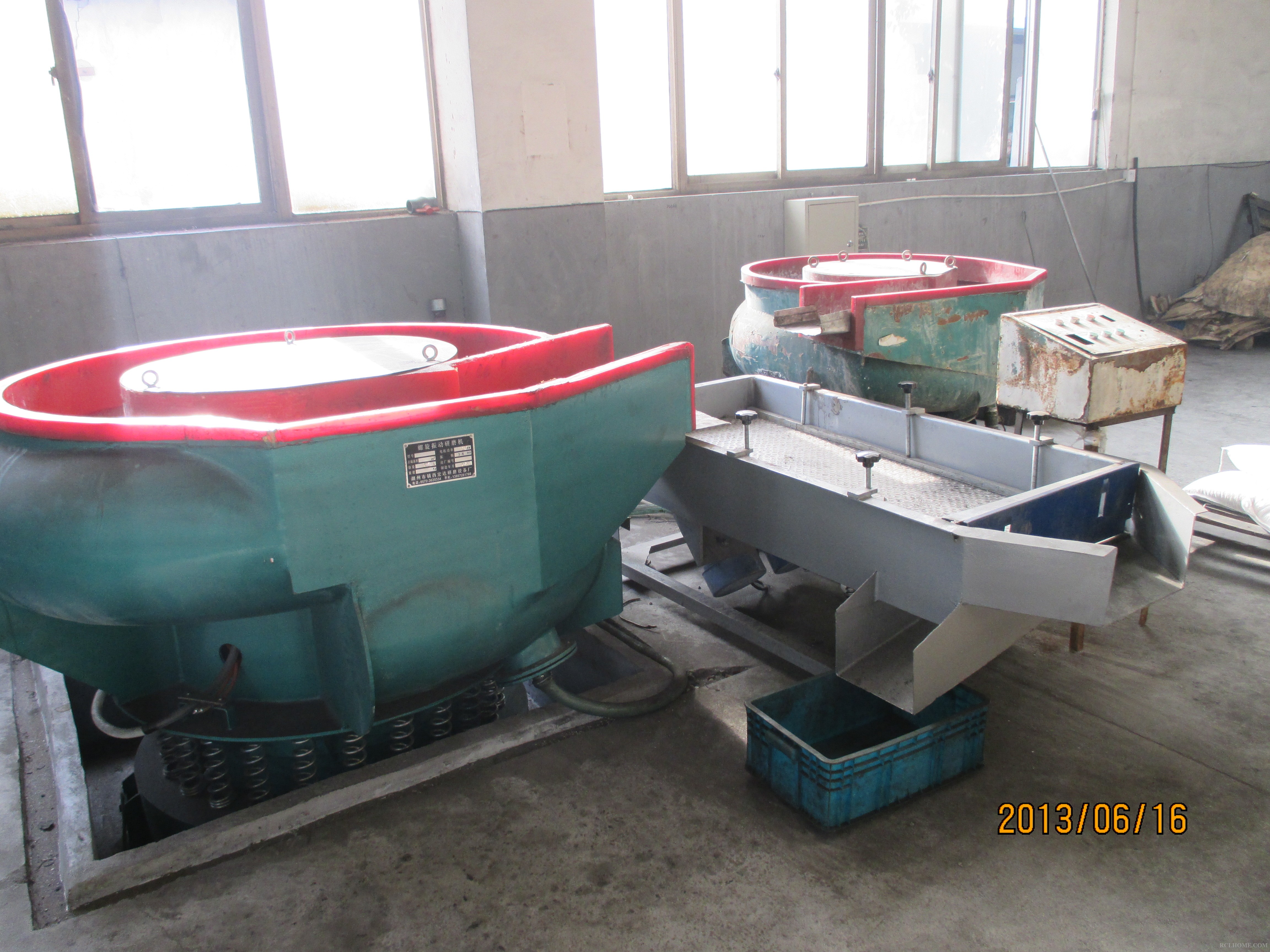

我们公司本来用的是滚筒抛丸机,
总工又另购拉振动研磨机,目的都是买来抛光的,我想询问下他们的优缺点

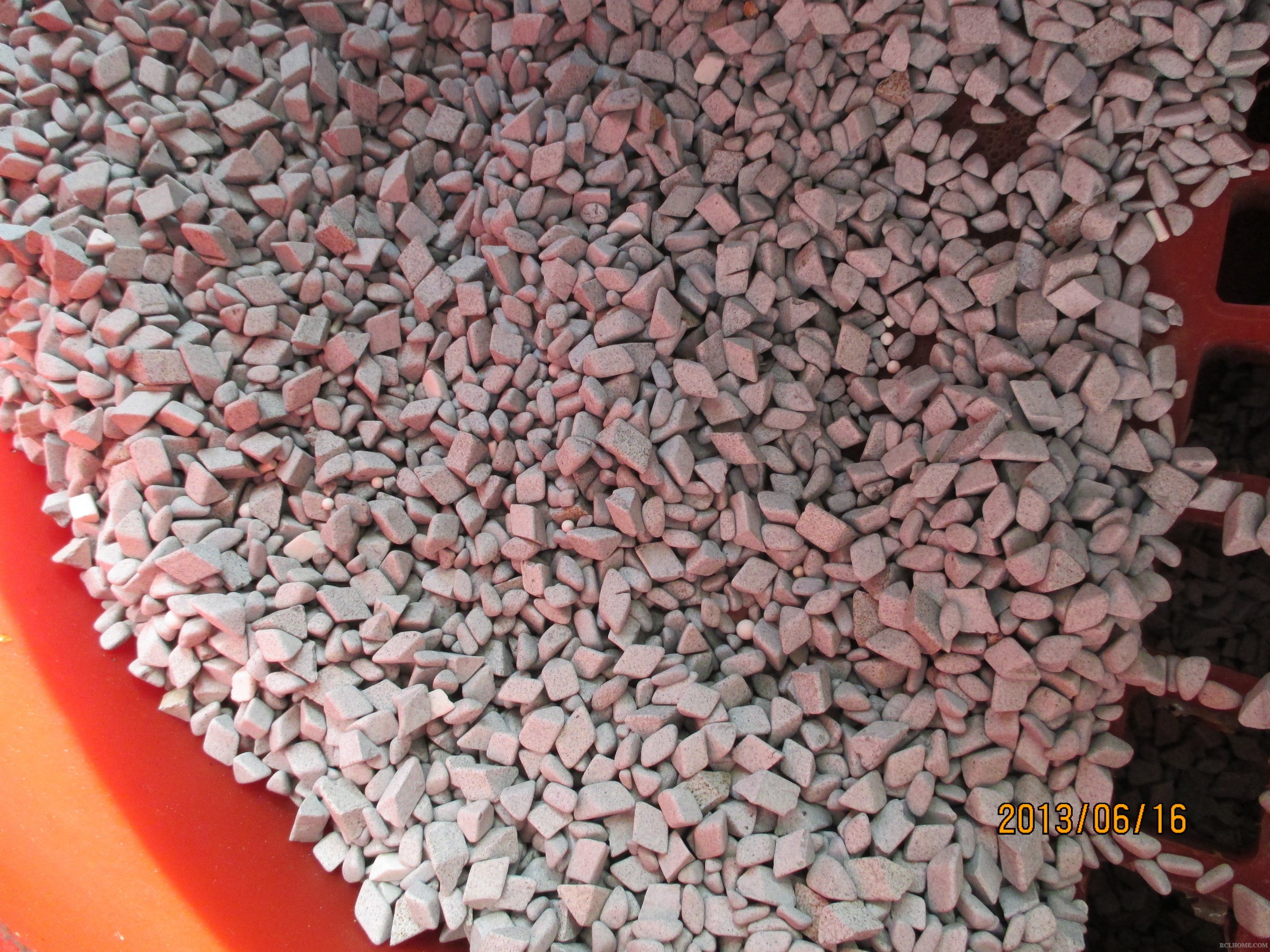

磨料1
磨料1
磨料2
磨料2

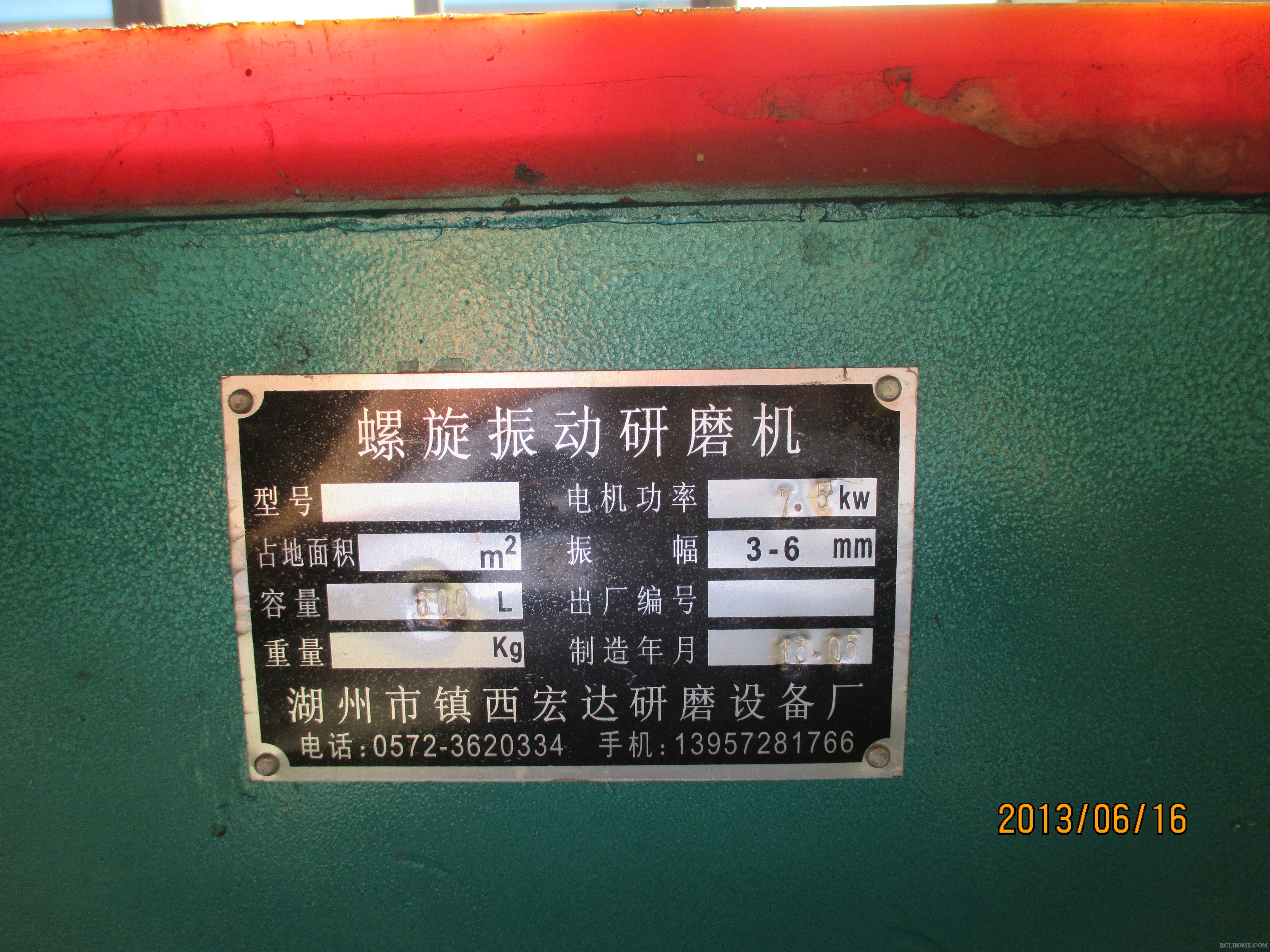

是第一种?还是其他类型的
螺旋振动研磨机?

哪个你们怎么控制磨料,我们用过几次,掉拉几粒到料箱,提升到磨床里,被无心磨的几个操作工说啦半天
哦也
发表于 2013-6-16 19:59:42 | 显示全部楼层
换产品时清空研磨机。。。
