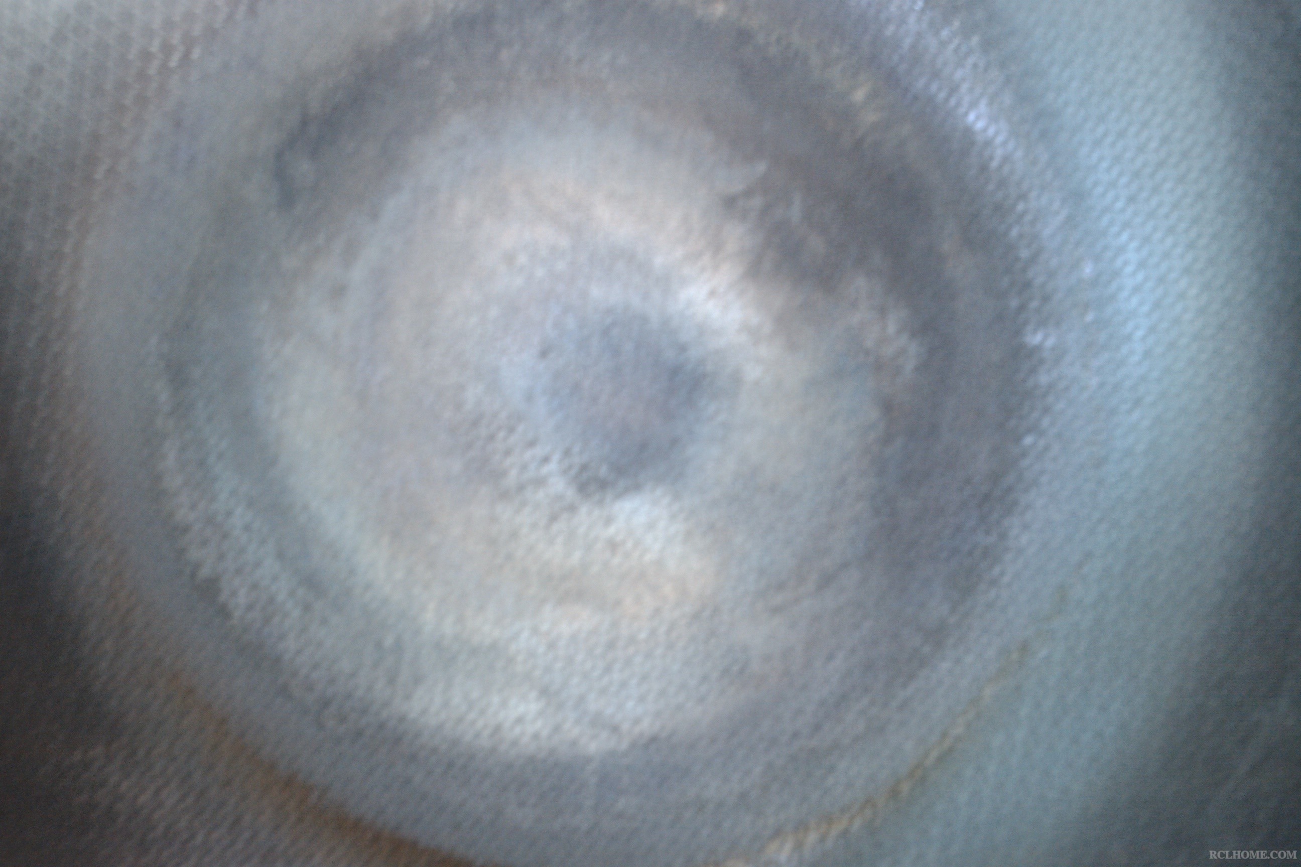

大家看看这个锅什么材料的  另外问问劈骨头的刀一般用什么材料的  ,既要有韧性,又要有硬度。我那把刀是3Cr13,劈排骨还行。

娃娃可以来猜猜了   图片已经上传了

 楼主| 发表于 2013-6-16 17:34:49 | 显示全部楼层
就这么看也不好猜是什么材料的,应该拿的去分光看看

发表于 2013-6-16 18:40:45 | 显示全部楼层
Q235蒸汽处理(发黑)的

 楼主| 发表于 2013-6-16 19:42:26 | 显示全部楼层
taofans 发表于 2013-6-16 18:40
Q235蒸汽处理(发黑)的
那以后可以放心烧了。就是有点意外,炒锅用这种材料
发表于 2013-6-16 19:52:07 | 显示全部楼层
娃娃不是已经在原帖中猜过了吗?
观点现在不变。看了图片,没动心,还是不变。

发表于 2013-6-16 20:11:12 | 显示全部楼层
同意3楼地板的见地,就是不同Q235铁板压制的,只是表面适当的遮了一下羞!!

 楼主| 发表于 2013-6-16 22:23:05 | 显示全部楼层
吉祥如意 发表于 2013-6-16 19:52
娃娃不是已经在原帖中猜过了吗?
你是说了低碳钢  就以为你看了图片还会说具体点

 楼主| 发表于 2013-6-16 22:34:34 | 显示全部楼层
沧海一声笑 发表于 2013-6-16 20:11
同意3楼地板的见地,就是不同Q235铁板压制的,只是表面适当的遮了一下羞!! ...
其实Q235也好,熟铁锅  热得快 而且耐烧  如果真是发蓝的话 那下次带到厂里去 把发蓝的地方补上来

发表于 2013-6-17 05:48:40 | 显示全部楼层
那是一口电磁感应锅,必须是铁的,Pit ,  最好是08F
发表于 2013-6-17 09:02:59 | 显示全部楼层
如果要具体,传个金相图片才能说。虽然是个锅,也不能乱说。

发表于 2013-6-17 12:28:15 | 显示全部楼层
猜:Q195~Q235,脉冲气体抗蚀型软氮化+后续氧化,最后轻抛光{:soso_e120:}

发表于 2013-6-17 14:52:10 | 显示全部楼层
Q235不太容易深拉吧,用B类钢就行了

 楼主| 发表于 2013-6-21 21:05:49 | 显示全部楼层
qibao9891 发表于 2013-6-20 23:47
这种锅,有用回收的旧化工铁桶做的。桶破开,剪开成圆片,然后用冲模在油压机上压制成型。
一般的化工铁桶 ...
这锅说的有点恐怖啊。对了,冲压完了应该要回火吧?上次听到说汽车外壳冲压都不回火的?
发表于 2013-6-22 10:03:32 | 显示全部楼层
汽车外壳是08F冲压的
