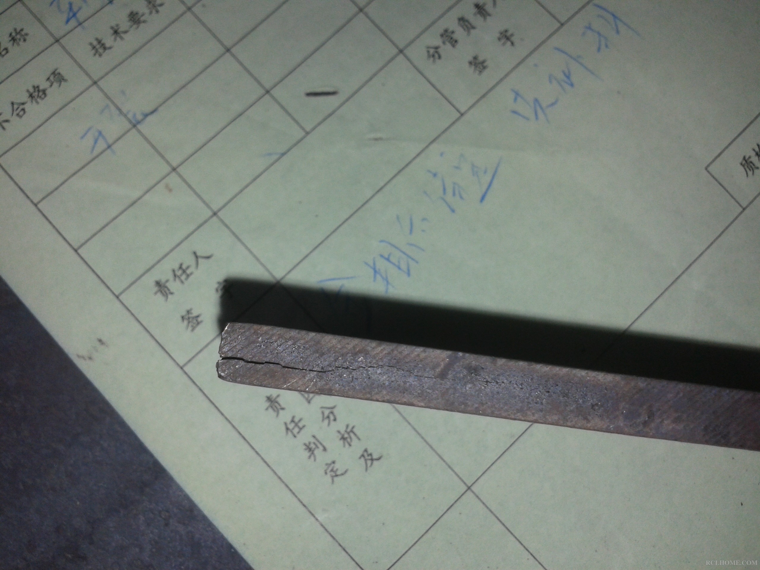

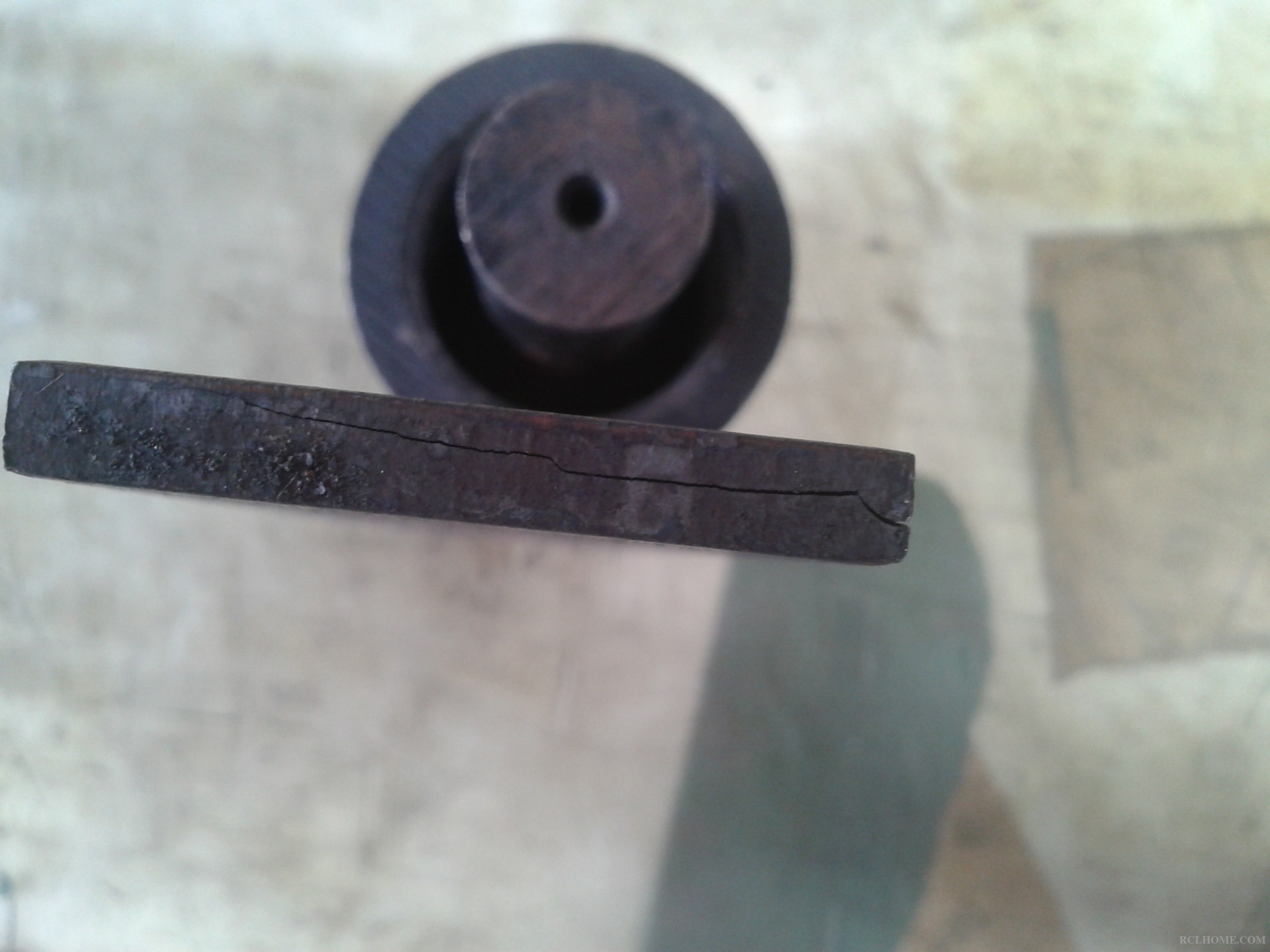

9CrSi板料经热处理后发生开裂,详见图片,请大家多多分析原因。

发表于 2013-6-16 17:49:40 | 显示全部楼层
看着碳化物也有些带状啊,裂纹离白色物质是
签到天数: 64 天
667
2569
2569
发表于 2013-6-16 18:00:37 | 显示全部楼层
难道是白点啊

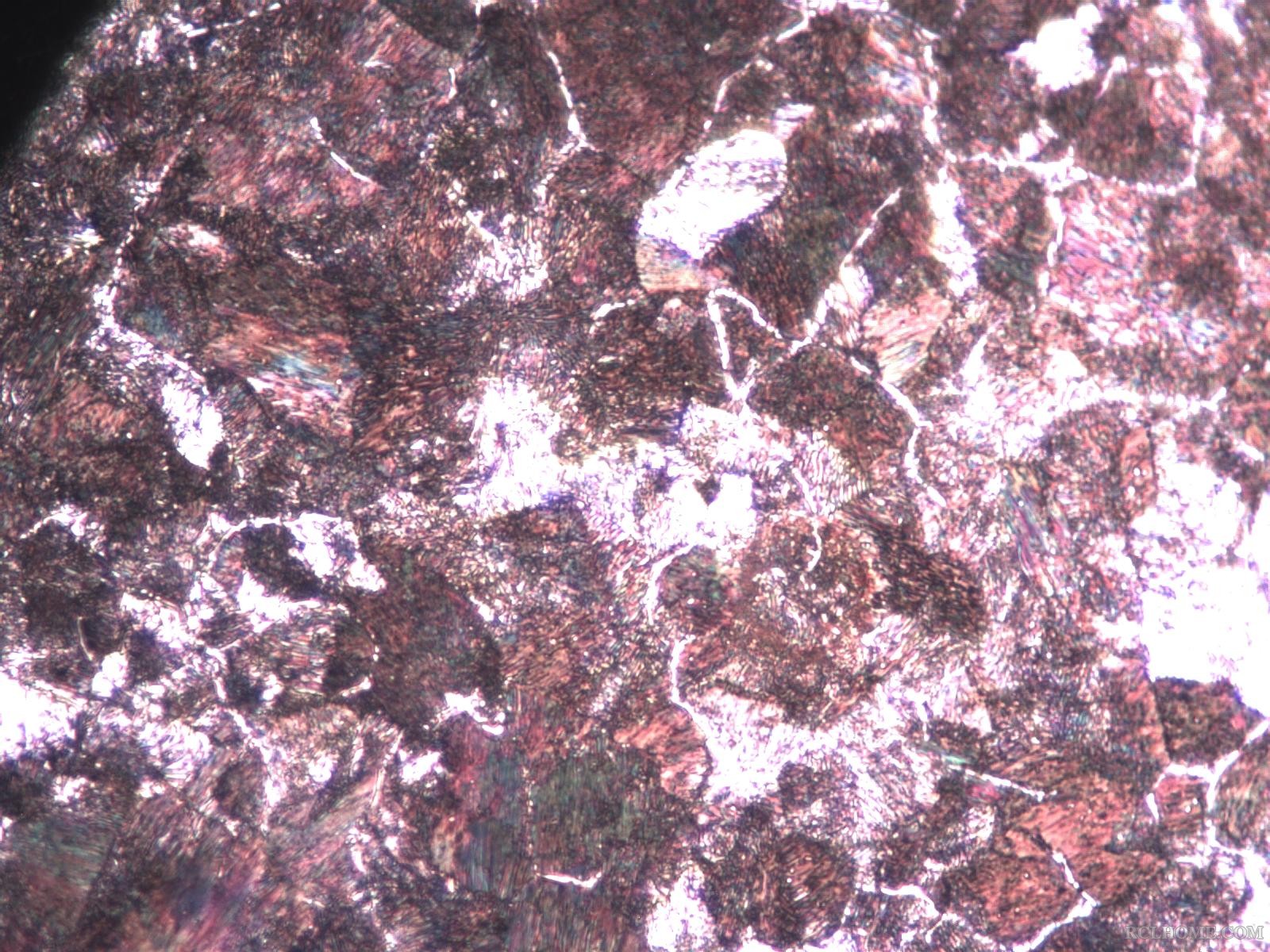

 楼主| 发表于 2013-6-17 09:01:14 | 显示全部楼层
我也不知道白点是什么,期限以为是其他什么杂志,但经过反复磨,腐蚀,在磨,在腐蚀,白点的形态位置均没有任何改变。

发表于 2013-6-17 09:16:49 | 显示全部楼层
这是比较典型的“尖角效应”致裂的实例。
具体的原因可参考之家的尖角效应一帖。

发表于 2013-6-17 10:05:04 | 显示全部楼层
hangwen 发表于 2013-6-17 10:03
尖角效应所指,大多数来自感应淬火方面,跟我们这种空气炉油冷工艺联系大吗?
尖角效应,同样存在于普通热处理之中。请仔细观察一下你提供的工件,会有体会的。

吉祥如意 发表于 2013-6-17 10:05
尖角效应,同样存在于普通热处理之中。请仔细观察一下你提供的工件,会有体会的。 ...
若是尖角效应,那能告知如何改变工艺降低尖角效应的方法吗?还有,那道裂纹处的白点,会是什么东西呢?
死并不可怕,孤独的活着才让人毛骨悚然!
发表于 2013-6-17 10:10:25 | 显示全部楼层
因为你提供的是属于开放式的裂纹,应先排除外来物的可能。反复重新制作一下。

 楼主| 发表于 2013-6-17 10:13:10 | 显示全部楼层
吉祥如意 发表于 2013-6-17 10:10
因为你提供的是属于开放式的裂纹,应先排除外来物的可能。反复重新制作一下。 ...
我已反复磨制腐蚀很多遍了,就是消除不掉,连形状位置,都不曾有多大变化

发表于 2013-6-17 10:41:10 | 显示全部楼层
hangwen 发表于 2013-6-17 10:38
那么在生产工艺上如何才能降低尖角效应呢
圆角处理。也就是常说的倒角处理。

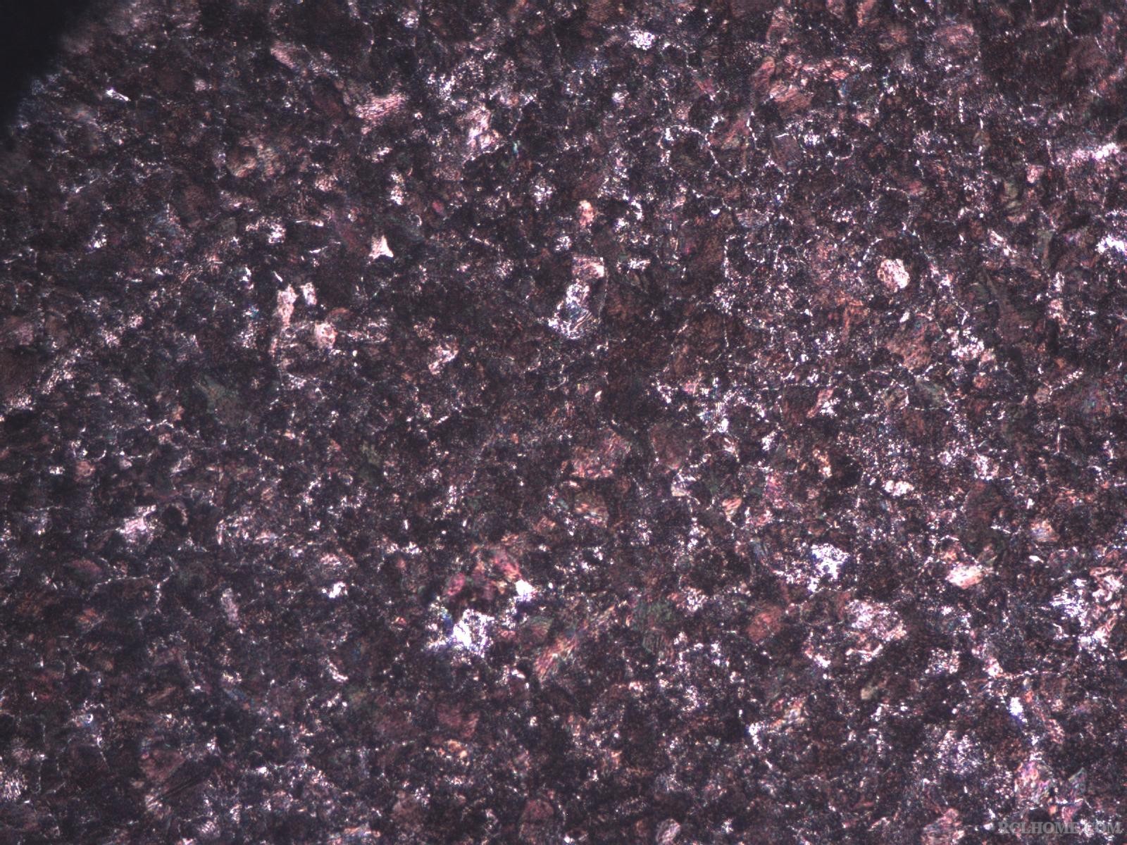

 楼主| 发表于 2013-6-18 08:00:36 | 显示全部楼层
这是最近两月到9CrSi  2.0mm厚的板材金相,大家帮忙看看,有什么问题没?
