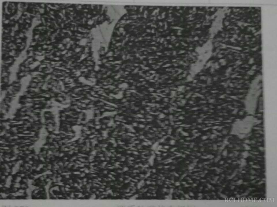

 楼主| 发表于 2013-6-16 23:13:48 | 显示全部楼层
来张图片都来看看
登录/注册后可看大图
一笑而过炫耀“之家”风采
618
1550
1550
 楼主| 发表于 2013-6-16 23:14:35 | 显示全部楼层
不要吓到啊100倍

发表于 2013-6-17 08:19:05 | 显示全部楼层
这个可没有1030加热保温啊。

 楼主| 发表于 2013-6-17 11:54:26 | 显示全部楼层
所以因为 发表于 2013-6-17 08:19
这个可没有1030加热保温啊。
你说说看这个是多少保温的?
一笑而过炫耀“之家”风采
发表于 2013-6-17 12:41:58 | 显示全部楼层
找漏洞 发表于 2013-6-17 11:54
你说说看这个是多少保温的?
金相我不熟悉的,感觉加热不足,C化物溶解很不充分。说说热处理工艺吧?

 楼主| 发表于 2013-6-17 12:46:06 | 显示全部楼层
我没见过这样的图片我只是瞎猜的(手上没有资料只能瞎猜)可能图片上的是共晶碳化物~
具体工艺我也不知道,据说是1020淬火600左右回火的

 楼主| 发表于 2013-6-17 12:46:35 | 显示全部楼层
请指正! ...
忘记需要回复,我金相也比较弱

发表于 2013-6-17 13:24:27 | 显示全部楼层
具体工艺我也不知道, ...
100倍就这样的碳化物,这个据说不可信。

 楼主| 发表于 2013-6-17 19:06:52 | 显示全部楼层
反正这个都是那个叫值得拥有传给我的,他怎么讲我就怎么说

发表于 2013-6-17 19:10:06 | 显示全部楼层
这个事只能如此了。说不清楚是因为看不清楚。
