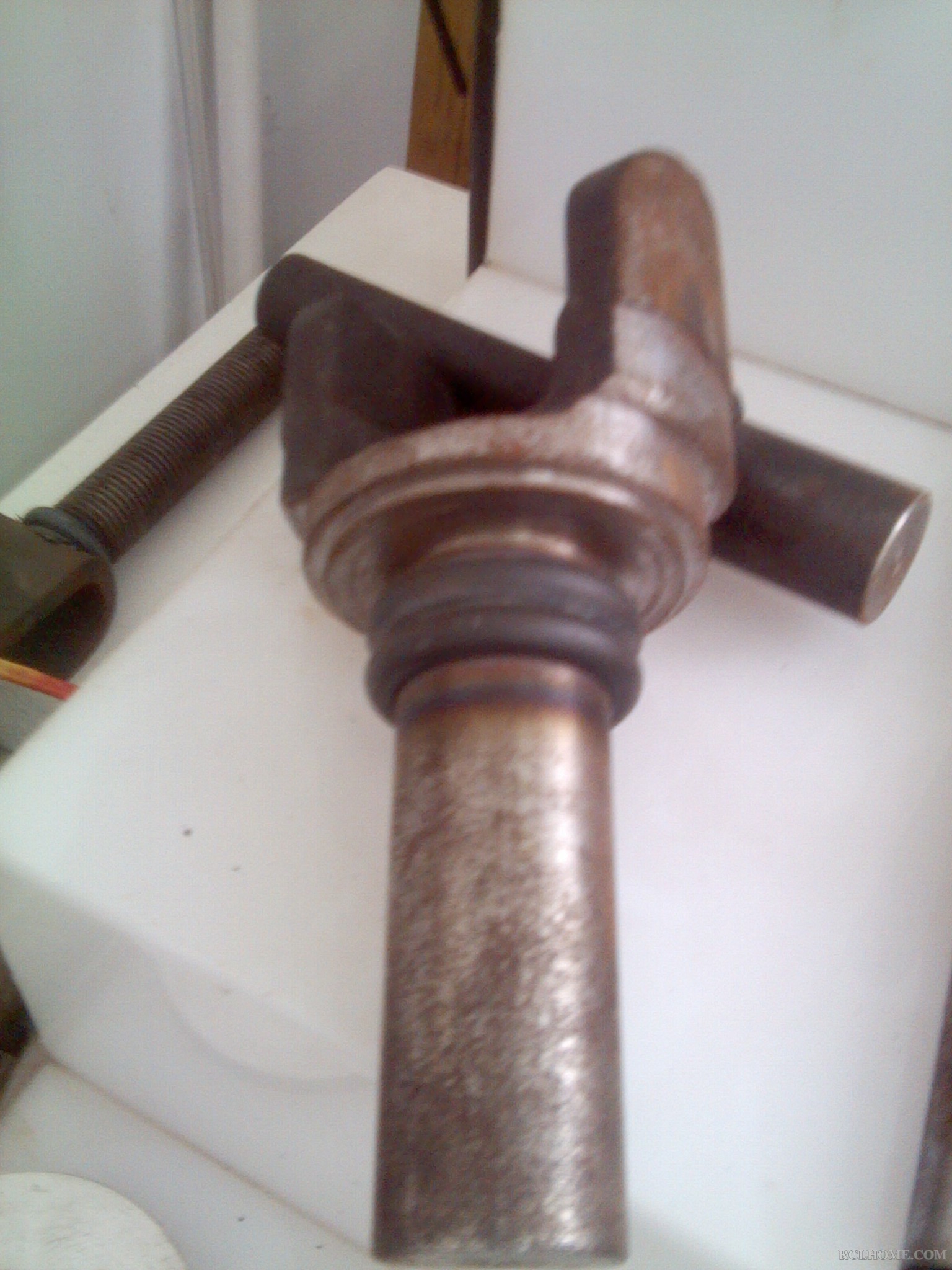

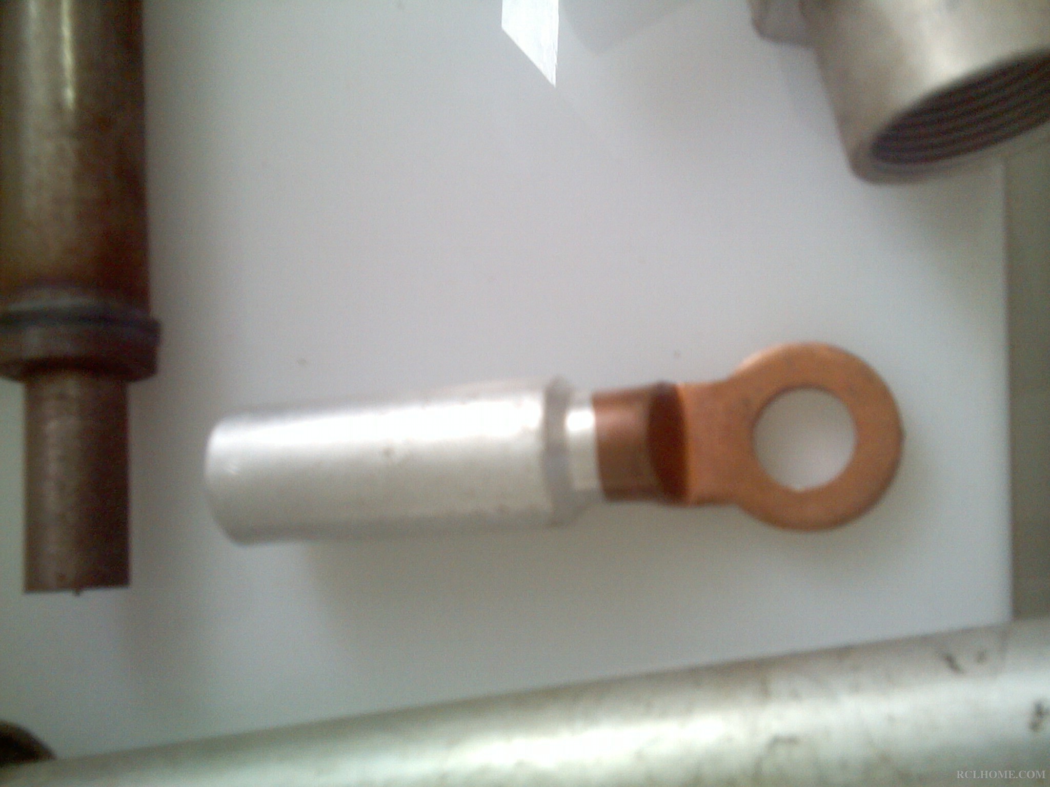

发表于 2013-6-16 21:14:57 | 显示全部楼层
随风飘飘 发表于 2013-6-16 18:37
摩擦焊接可以介绍一下吗?可否上传一下图片,方便交流!
IMG_20130527_100513.jpg IMG_20130527_100607.jpg 原来毕业时搞过铜和铝的梯度焊,上月去一家摩擦焊厂发现一切都简单多了。
发表于 2013-6-16 21:26:02 | 显示全部楼层
先进行高速钢部分的热处理,全部完成后再做9CrSi 的热处理。
有什么问题再交流,保证你做好!
