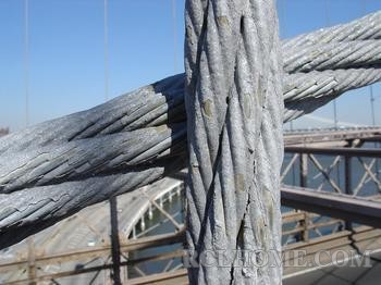

还有个疑问一并说出来,请高手答疑:为什么钢丝绳采用多股编制而成,不用一根足够大的呀?

我猜啊。。。一方面保证整体的受力性能和柔软性,粗的不好弯么。。。另一方面,话说一般随着金属构件的外形尺寸变小,单位面积/体积上一些宏观缺陷(裂纹、孔洞)出现的可能性也变小,细点不容易坏

化整为零,有裂纹时候,不被一锅端。呵呵。。。。。。

再提个疑问(娃娃有点麻烦):跨江大桥的斜拉钢索是一根,还是多根编制的?

猜是单股,因为它排了1列,等于是多股。

回答10楼的问题:
残阳认为,粗的达不到那样的抗拉强度。
假设一根绳有10根钢丝拧成,每根钢丝强度1GPa,那么10根近似10GPa。但是一根10倍粗细的钢丝,是做不到10GPa的。
以上数字不必深究,只是这个意思。

另外一个原因是一股发生脆性断裂或存在严重缺陷时,其它几股可以保证整个钢丝不断裂。

同意。另外,可考虑储油润滑的功能。

大桥那是一根。用多根钢丝还是因为软的好用吧
