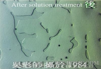

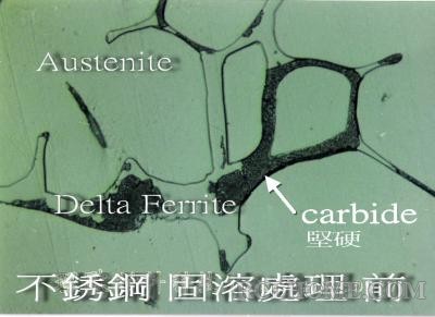

 楼主| 发表于 2013-6-14 12:08:47 | 显示全部楼层
引用一位铁匠非常钦佩的前辈的照片来说明问题吧。
 楼主| 发表于 2013-6-14 12:10:19 | 显示全部楼层
奥氏体不锈钢在固溶前的组织是奥氏体+delta铁素体+碳化物;
固溶后的组织是奥氏体+delta铁素体
