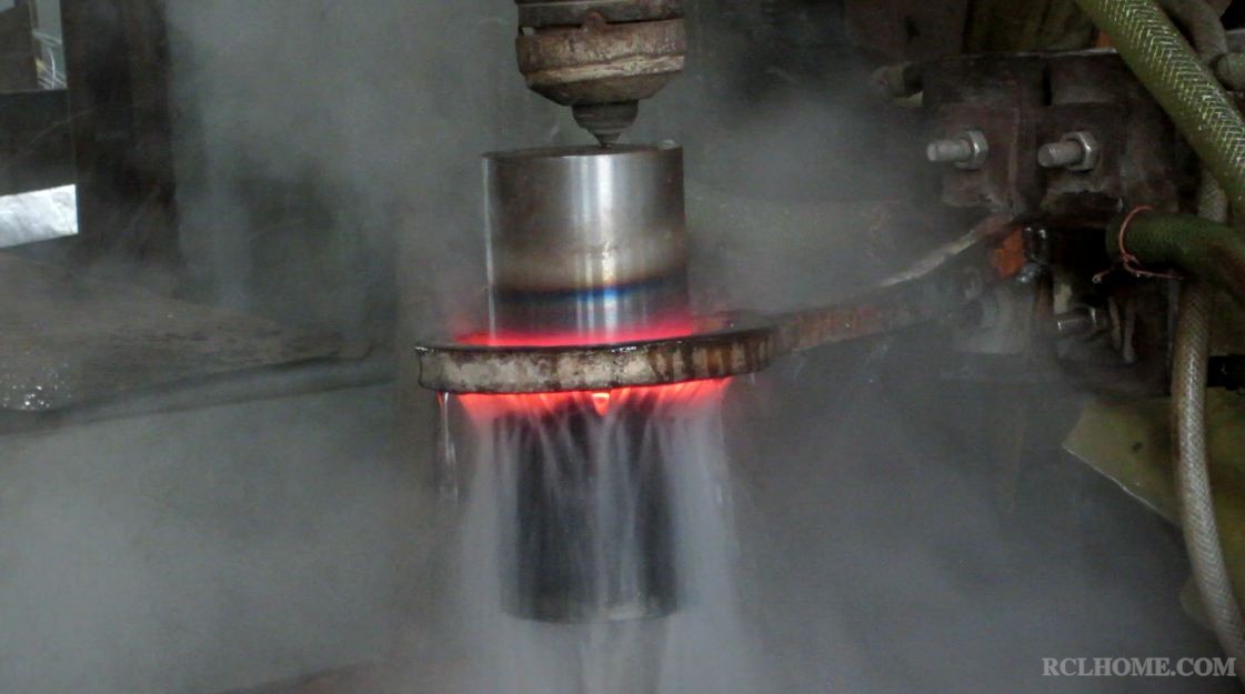

最近在用一个设备做感应淬火,一个六几年的老设备,想知道淬火的温度,但是在加热的时候有喷水,测得的温度相差很大,实在很头疼,请专家指导。
ps:我在想可否不喷水先加热一段测测温度,可是这样废样,也不知道能不能准。汗~~

发表于 2013-6-14 08:11:35 | 显示全部楼层
应该可以测,只是没太大必要。
发表于 2013-6-14 08:13:16 | 显示全部楼层
你的这个零件的最高温度我判断是880-900之间。

 楼主| 发表于 2013-6-14 08:37:35 | 显示全部楼层
怎么没有必要呢  我这个钢是40CrMnMo  表层打出来的硬度只有50左右  很是费解  怀疑是不是淬火温度不够

发表于 2013-6-14 09:14:38 | 显示全部楼层
1. 可以使用测温仪现场测试,从上面测试要好些;
2. 可以取金相试样测试。总要符合工件的技术要求(有关金相组织的要求)。
龟山淬火 + 20
发表于 2013-6-14 09:49:01 | 显示全部楼层
逸夫楼 发表于 2013-6-14 08:37
怎么没有必要呢  我这个钢是40CrMnMo  表层打出来的硬度只有50左右  很是费解  怀疑是不是淬火温度不够 ...
可以切开看金相,从而却定是温度不够,还是冷却不够。

发表于 2013-6-14 09:51:47 | 显示全部楼层
温度不够就加,当然量出来更好,反正我只看,决不用量
发表于 2013-6-14 09:55:23 | 显示全部楼层
我也从来没有测量过感应淬火温度,只是用眼看,习惯了!

发表于 2013-6-14 11:58:36 | 显示全部楼层
   呵呵 看哪个顶尖啊 都不正,测温度有必要吗?
     全时间都做不好,感应淬火测温系统不是那么好搞的。

发表于 2013-6-14 12:44:32 | 显示全部楼层
一般来说感应淬火后的硬度检测偏低,大部分的因素是淬火温度不够,调整温度后基本没有问题。
发表于 2013-6-14 12:48:16 | 显示全部楼层
这个材料(40CrMnMo)如果是这个温度,那就偏低了,可以在950℃左右。

 楼主| 发表于 2013-6-14 17:02:05 | 显示全部楼层
2. 可以取金相试样测试。总要符合工件的技术要求(有关金 ...
现场也尝试测温了  误差较大  测了只有400-500度  肯定是不对的;就是后来取了试样打了硬度,结果硬度偏低;所以怀疑是不是温度低了,按道理到达880摄氏度应该不会这么低的  所以想找个办法测测温度到底多少

 楼主| 发表于 2013-6-14 17:06:01 | 显示全部楼层
对哦  倒是提醒我了 也有可能是冷却的问题  还是得关注一下  谢谢提醒~

签到天数: 36 天
91
642

发表于 2013-6-14 17:12:46 | 显示全部楼层
逸夫楼 发表于 2013-6-14 17:04
是不是高级一点的设备有可能自己给出淬火温度  要是那样就爽了  呵呵
除非安装红外线测温,与实际加热温度有偏差,也只能是对比。
发表于 2013-6-14 17:23:19 | 显示全部楼层
这个钢的常规淬火温度是850-870°,感应淬火温度900-950°较合适。

 楼主| 发表于 2013-6-14 17:31:39 | 显示全部楼层
好的 尝试一下  那42CrMo一般温度多少呢
发表于 2013-6-14 18:42:22 | 显示全部楼层
这个材料我每周都干一批,浅点860-890,深点的880-920

发表于 2013-6-15 17:23:23 | 显示全部楼层
逸夫楼 发表于 2013-6-14 17:03
龟山先生的功底比较深厚,不过这个温度要是880的话,那这个硬度这么低就有点反常了哈 ...
这个材料这个温度(880)是偏低的,因为是感应淬火淬火而不是普通热处理淬火,有区别的。
