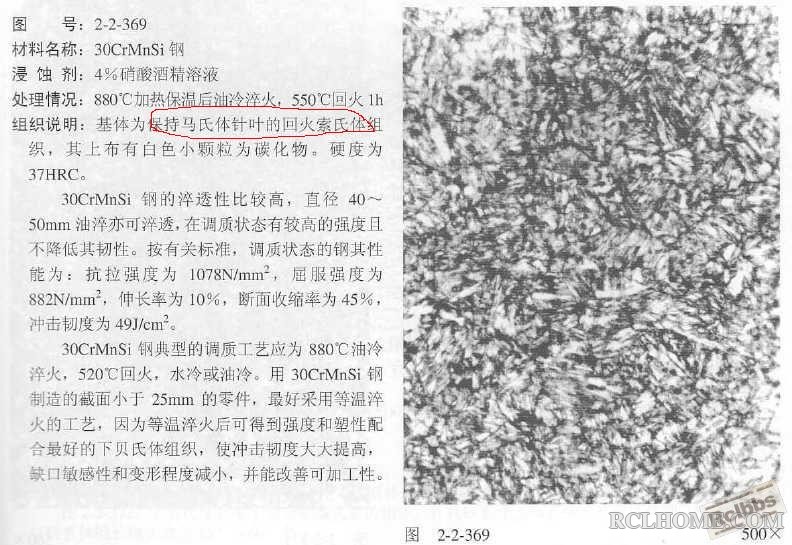

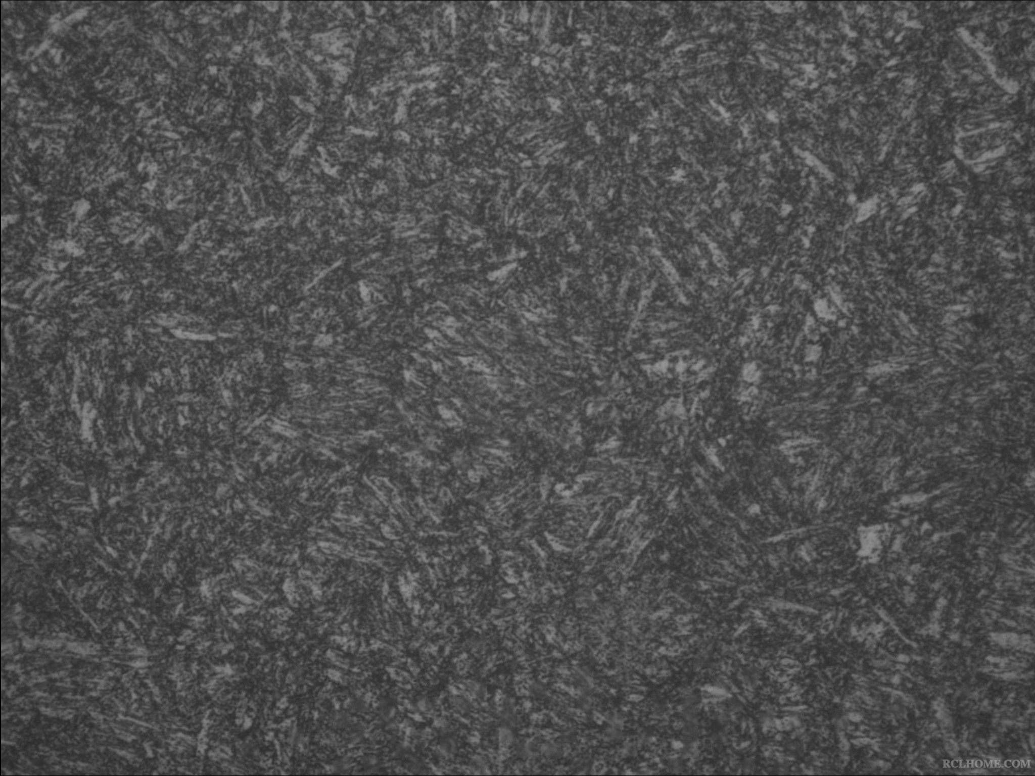

11.JPG 22.JPG 分别是500X,1000X,有现成的帖子我就不开贴了,开题:42CrMo,打硬度37HRC,M位相明显,碳化物也能看见,有人说打硬度,那这个硬度是什么组织?有没有标准啊?

这个硬度(37HRC)就是介于回火屈氏体和回火索氏体之间,是比较难区分的。也就是说可以说是回火索氏体,也可以说是回火屈氏体

这样的我会定为回火索氏体。
有些工件不必拘泥于字眼,但是机械性能得稳定,拉伸冲击双符合要求。
首先是淬火良好,通过正当的回火,达到自己的要求。

我前面的回帖只是单纯从组织角度的一个说法,确实不必拘泥于字眼的,只要机械性能符合,硬度也在要求范围内,一切OK!
