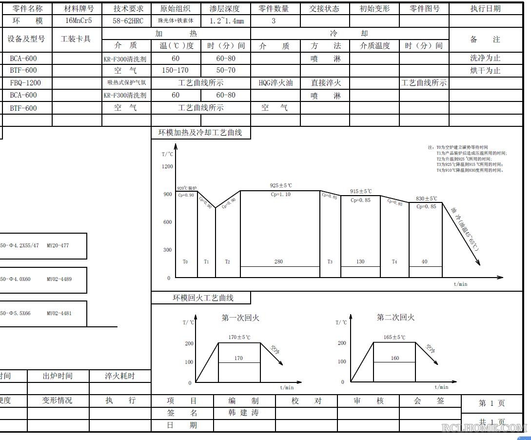

大家评估一下这个渗碳工艺!

前期的渗碳排气过程的碳势可以设定低些,如:0.6左右即可,毕竟是以排气恢复为主!

你指的是那个阶段!是建立碳势的时候吗!

嗯,是这样的。前期 显示的炉温到温后可实际炉内或工件温度还是木有达到最佳的渗碳温度,此时如果碳势设定过高会带来渗碳介质分解的影响,继而会有积碳的可能!!

我也是这么想的,根据装炉量,我发现最低可以压温到760度,我本来设定0.8,但是人家一个老工程师看了我的工艺后说我的碳势低,应该设定0.9,所以请大家发表看法。除了这些还有其他方面的吗?

0.4-0.6就足够了,高了也没有实际意义。
