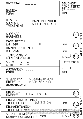

请各位帮老孤解读一下这个产品的材料及技术要求

发表于 2013-6-9 11:24:37 | 显示全部楼层
第一张:
材料:ZF-5H (企业标准)
热处理类型:渗碳,满足ZFN413要求 (企业标准)
表面硬度:不小于670HV10
硬化层深度:610HV1=0.2-0.4mm
心部强度:不小于900MPa
"75%不解"
这个产品以前做过
 楼主| 发表于 2013-6-9 14:16:01 | 显示全部楼层
Adam 发表于 2013-6-9 11:24
第一张:
材料:ZF-5H (企业标准)
ZF-5H 是什么材料?其化学成分如何?
发表于 2013-6-9 15:28:51 | 显示全部楼层
霜月的帖子有成分的,
可以问她或者查一下
印象是接近16MnCr5   加点微量的B

发表于 2013-6-9 17:09:31 | 显示全部楼层
是碳氮共渗啊
孤鸿踏雪 + 10 感谢支持
发表于 2013-6-9 17:11:06 | 显示全部楼层
表面硬度的75%找层深
孤鸿踏雪 + 10 感谢交流
发表于 2013-6-9 17:16:33 | 显示全部楼层
这里HV10会有点问题,我们的维氏硬度计最大载荷是HV1,你的呢?

发表于 2013-6-9 17:49:05 | 显示全部楼层
我们的最大载荷HV5.0,查啦下华银的官网,有超过10KgF的

发表于 2013-6-10 00:15:26 | 显示全部楼层
ZFN415,以前我们用的ZFN417.

发表于 2013-6-10 06:45:26 | 显示全部楼层
ZF-5H 是zf的企业标准,綦江齿轮厂,上汽的能知道

发表于 2013-6-11 14:59:12 | 显示全部楼层
我手里的ZFN413标准年代比较老了,其中没有ZF- 5H这种材料,我接触的ZF图纸和技术标准都没有见过ZF- 5H。

发表于 2013-6-11 15:01:58 | 显示全部楼层
第一张:
材料:ZF-5H (企业标准)
"75%“是指感应淬火零件的要求,与这个零件的技术要求没有关系。

发表于 2013-6-13 09:29:19 | 显示全部楼层
这个问题我建议问客户要,我们给ZF做的也是渗碳,是按照ZFN417标准的,你说的这个碳氮共渗ZFN413标准我没有;
另外ZF1, ZF1A,ZF6,ZF7这些材料我都做过,不过ZF-5H材料我没做过,据我了解,ZF的企业标准里每个材料一份标准,所以我也没有ZF-5H的标准。
但是,这没有关系啊,既然你拿到ZF的图纸,对图纸里提到的标准都可以向ZF索要,对图纸上不清楚的地方,比如那个RHT,都可以向你客户去问,还是不要自己去猜的好。这是图纸评审的一部分工作,ZF会很乐意回答你们的问题的。
