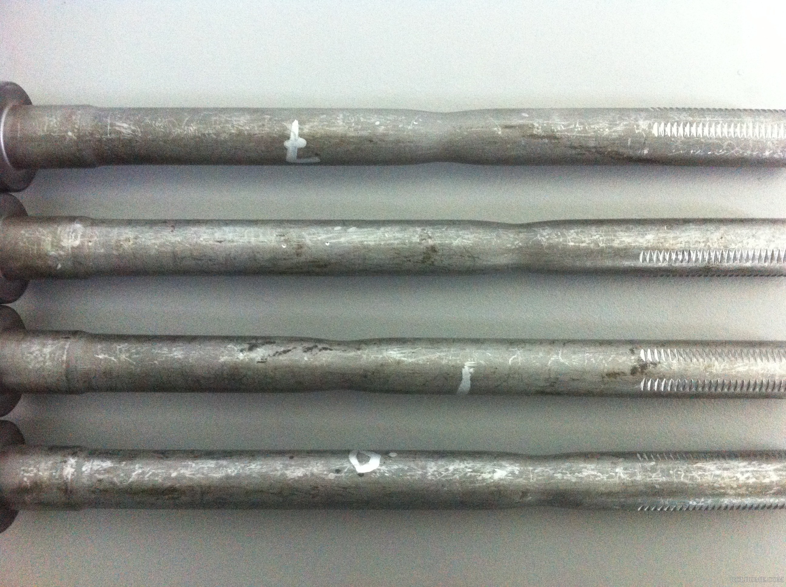

这是同一批热处理的零件 ,材料,工艺都相同 !做拉伸测试后 变形位置差别这么大{:soso_e132:}

这个是经常发生的事情。
只要符合拉伸试验的要求,可以不予以考虑。

变形位置应该是相对薄弱吧,主要看最终的数据吧。

强调一点:关于拉伸试样的断裂部位,相关标准有明确的要求。只要符合要求即可。至于为什么会不同的试样会有差别,影响的因素太多,故不能做出准确的预测,也是极正常的事。

这个正常的很,你的试样加工精度你能报出来吗?还要考虑性能的均匀性,纯净度等,所以这个是难免的。

j即使材料,工艺都相同,但是由于材料本身的内部组织、晶粒度大小、化学成分偏析、内部缺陷、夹杂物等等的不同,最后在外力作用下发生塑性变形的位置肯定是不同的,毫无疑问,塑性变形肯定是发生在最薄弱的部位。

多补充一点:与拉伸机的机械精度有关。

是的,一般只要抗拉强度合格就行了。。。
那我以后是不是可以看看这些试样变形位置 ,就可以大概判断下零件强度是够均匀。。。

至少可以说,规律性不强,容易产生误解。因为,变数太多。难以捉摸。

结果最重要。变形及断裂位置与多种因素有关。
