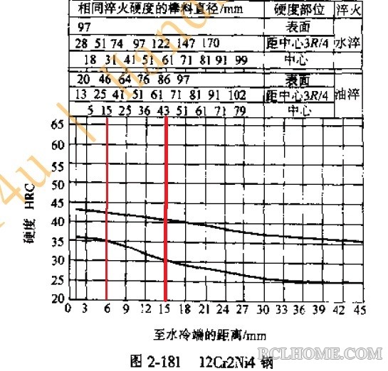

这个心部的含碳量在二次淬火的时候能保证心部的硬度达到32-48HRC吗?
多厚的滚子?

高工比如说40-50的滚子,用3311这种材料
发表于 2013-6-9 10:11:20 | 显示全部楼层
43的直径,油淬的话,心部硬度在30-41HRC之间,这是从淬透性曲线推算的。

 楼主| 发表于 2013-6-9 10:15:09 | 显示全部楼层
那这还是存在一定的危险的!实际生产的时候可能要比理论实验低一点的

发表于 2013-6-9 15:47:02 | 显示全部楼层
心部硬度,不用担心啊 , 能达到啊
