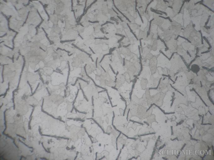

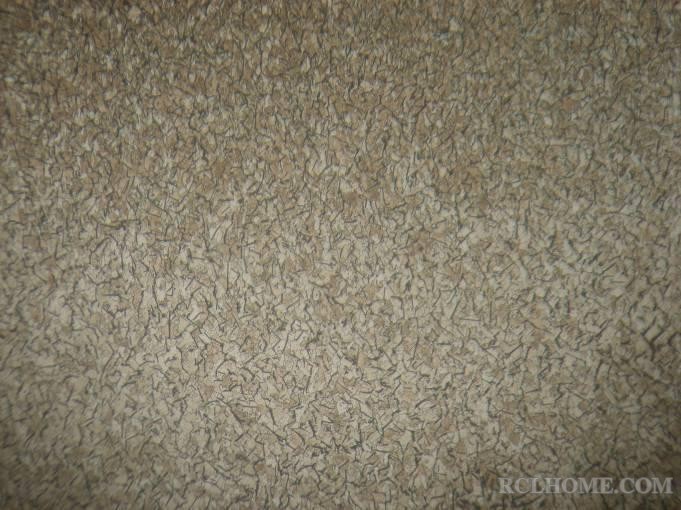

金相图是材料分析时做的,因这一材料的碳含量测量分析时出现异常,碳含量在0.1-0.5之间跳动,其他货学成份已有为:
元素
Si
S
Mn
P
Cu
Cr
Mo
Ni
Ti
V
Mg
Ce
As
B
Sn
P
Al
Sb
1#
0.0279
0.013
0.1982
0.0196
0.0188
0.0137
0.0025
0.0094
0.0008
0.0083
0.0027
0.0027
0.0041
0.0054
0.0033
0.0238
0.0393
0.0022
请教各位高工,这材料是什么牌号?
谢谢!
不好意思,清淡,昨天选错了金相图,昨天那个金相图是45钢的,对不起。现已更正。
100倍
100倍
500倍
500倍

哇!出现看组织推牌号了,有点难度哦。看这个成份就Mn含量高一点,比较像碳钢。再看第二幅图,含碳量很低。有球化的迹象,可能是冷轧钢板或易成型件。我估计是10#钢或20#钢。看样子很像10#钢。(先说一下,是猜的,说不定不是钢那就闹笑话了)

因碳含量不确定,我把化学成份和ML10冷镦钢成份做了对比,很近似,有没有ML10冷镦钢的金相图?

什么上次那个是45钢的?球化处理的?不像啊,你再发上来让大家看看。做这么久的金相了还被我看成10 20#钢,我怕以后少来误导你们哦!{:soso_e127:}。再误导你一次,你这个黑条看上去像石墨,容易说成蠕墨铸铁,但是看周边的组织可以判断应该不是石墨铸铁。黑色的应该是夹杂,我估计是易切削钢,硫化物夹杂,但是你的S含量检测出来却那么低????所以证明我又错了!有成功误导大家了,不好意思!

再问一下,你这材料主要成分是铁吧?你不要弄个其他有色金属来问我是什么哦?我对有色可是白痴!
