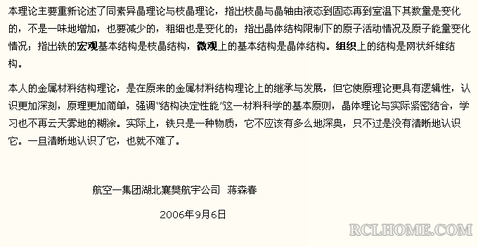

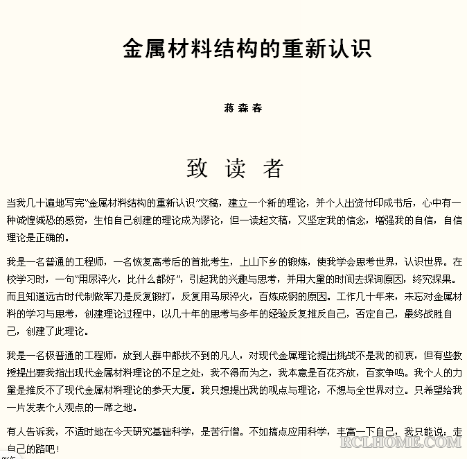

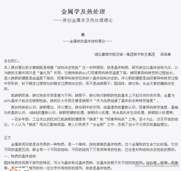

1.蒋森春先生简介和创新理论自序
 楼主| 发表于 2013-6-6 18:02:38 | 显示全部楼层

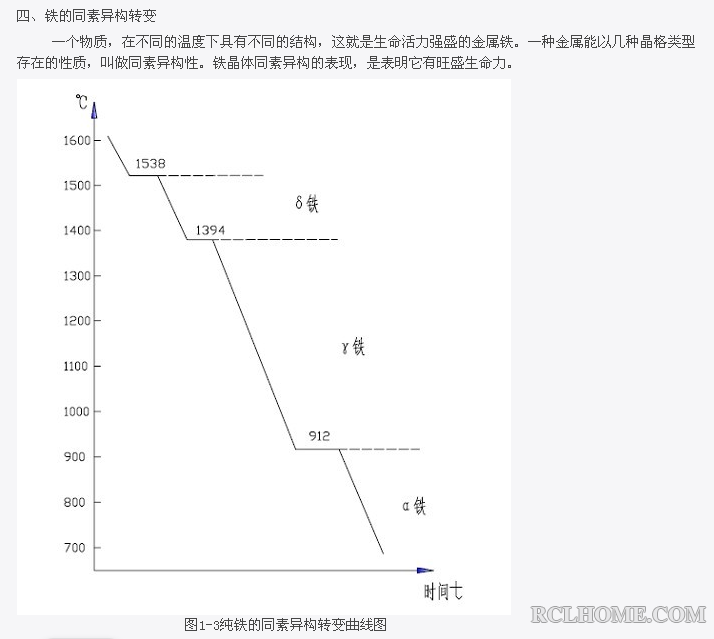

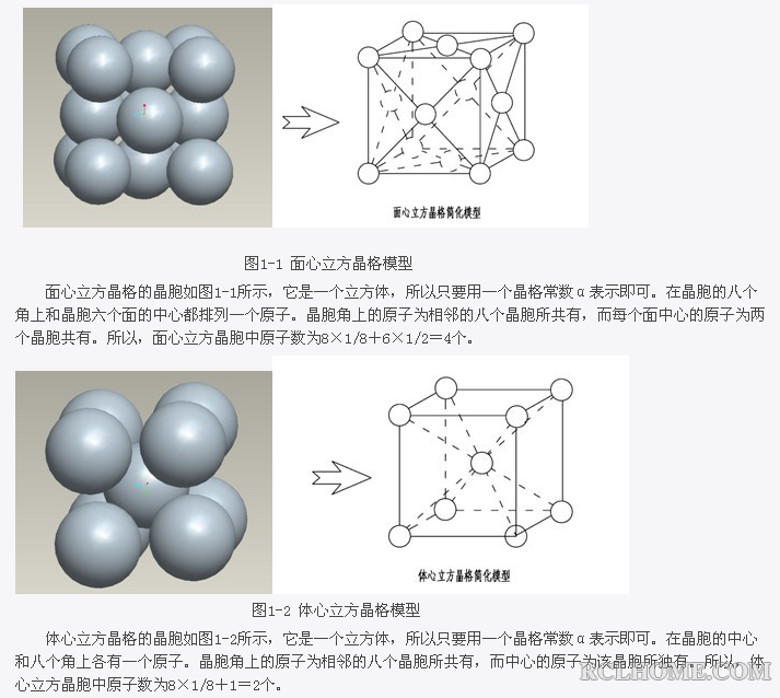

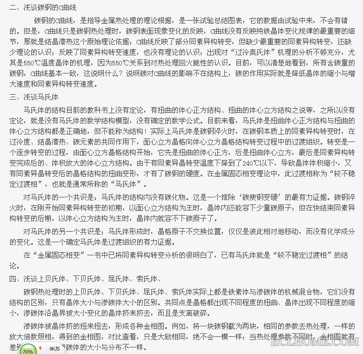

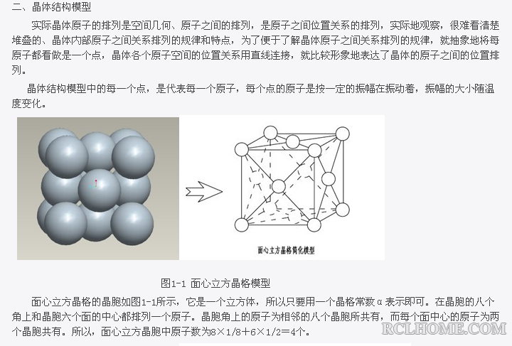

金属学与热处理创新理论(1)铁
 楼主| 发表于 2013-6-6 18:05:31 | 显示全部楼层

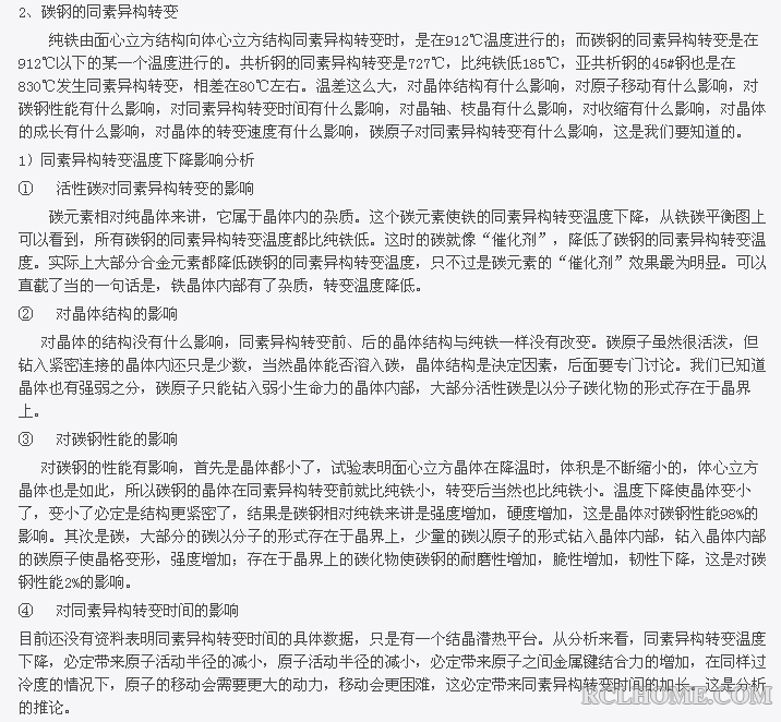

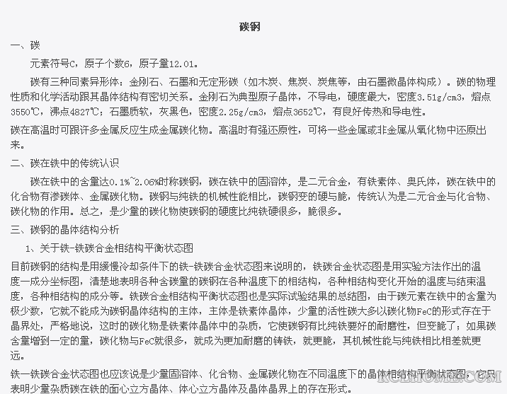

金属学与热处理创新理论(2)碳钢
 楼主| 发表于 2013-6-6 18:08:58 | 显示全部楼层

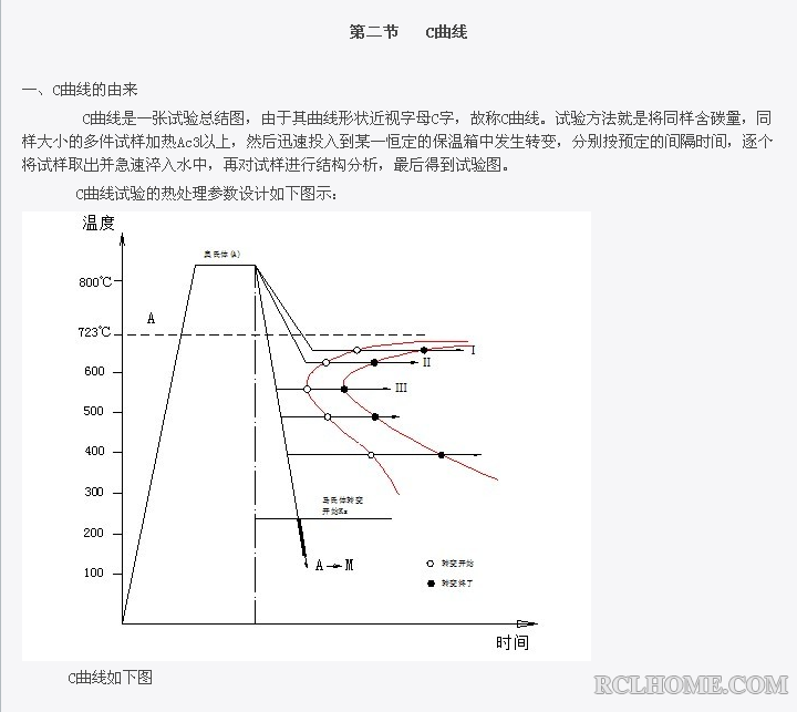

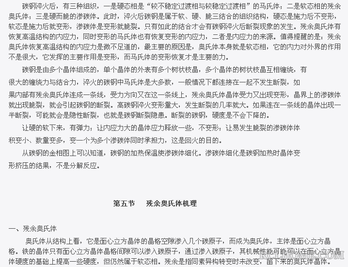

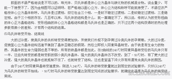

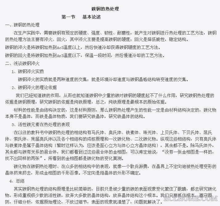

金属学与热处理创新理论(3)碳钢的热处理
 楼主| 发表于 2013-6-6 18:14:38 | 显示全部楼层

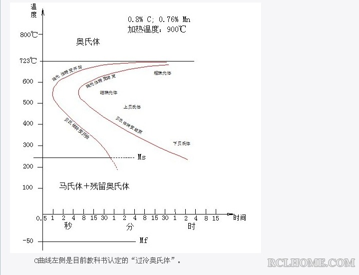

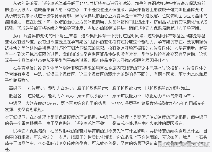

 楼主| 发表于 2013-6-6 18:16:20 | 显示全部楼层

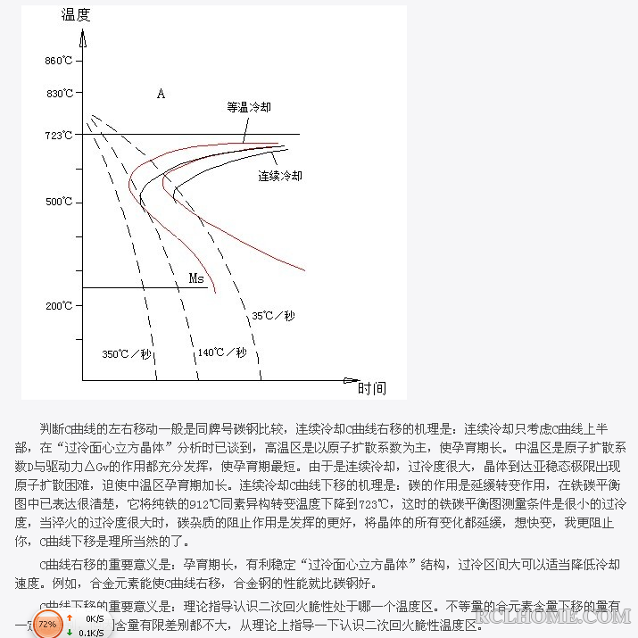

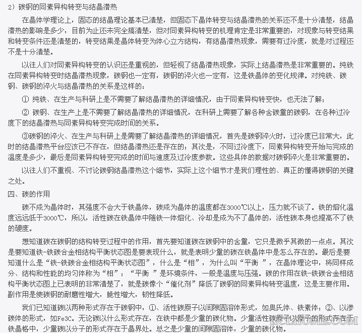

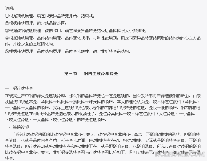

 楼主| 发表于 2013-6-6 18:18:20 | 显示全部楼层

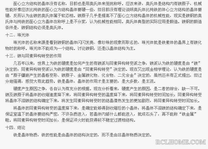

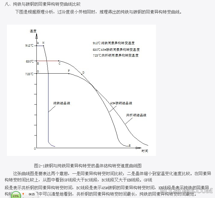

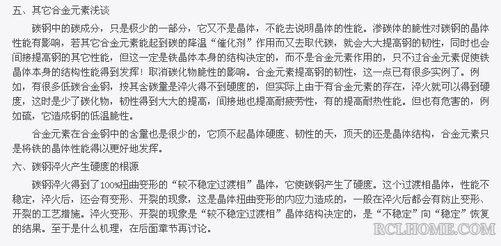

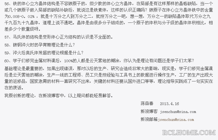

金属学与热处理创新理论(4)否定碳使钢性能提高的证据
 楼主| 发表于 2013-6-6 18:19:56 | 显示全部楼层

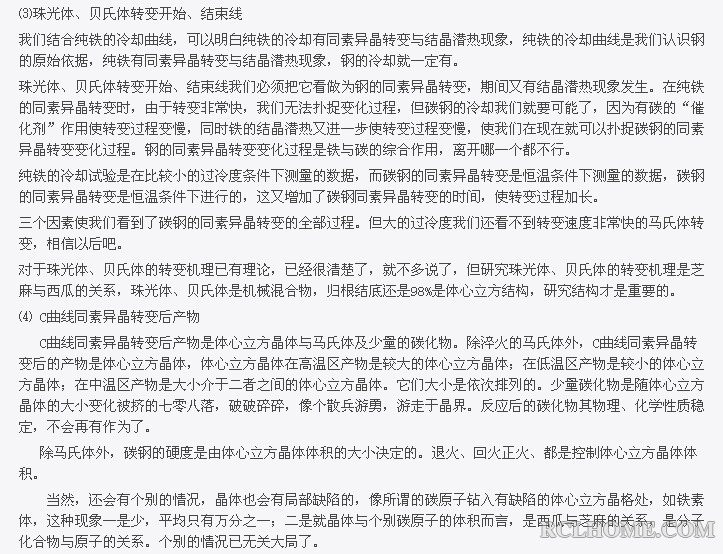

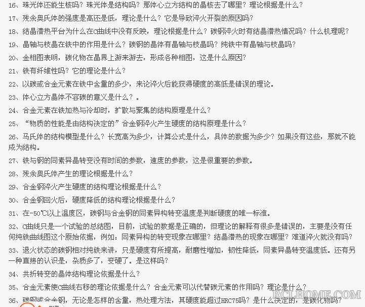

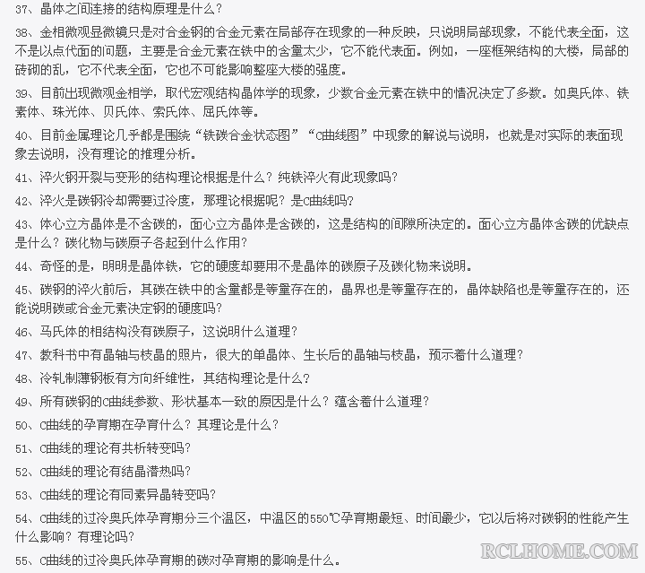

金属学与热处理创新理论(5)当前教科书金属材料理论的错误
发表于 2013-6-6 18:47:05 | 显示全部楼层
一派胡言,老孤,你上传这样的东西,初学者看了要晕的!
发表于 2013-6-6 19:16:06 | 显示全部楼层
请不要相信书中的立论及祥述。
最好作为反面教材。
我是不会细品其中滋味的。更不想反驳什么,因为不值。

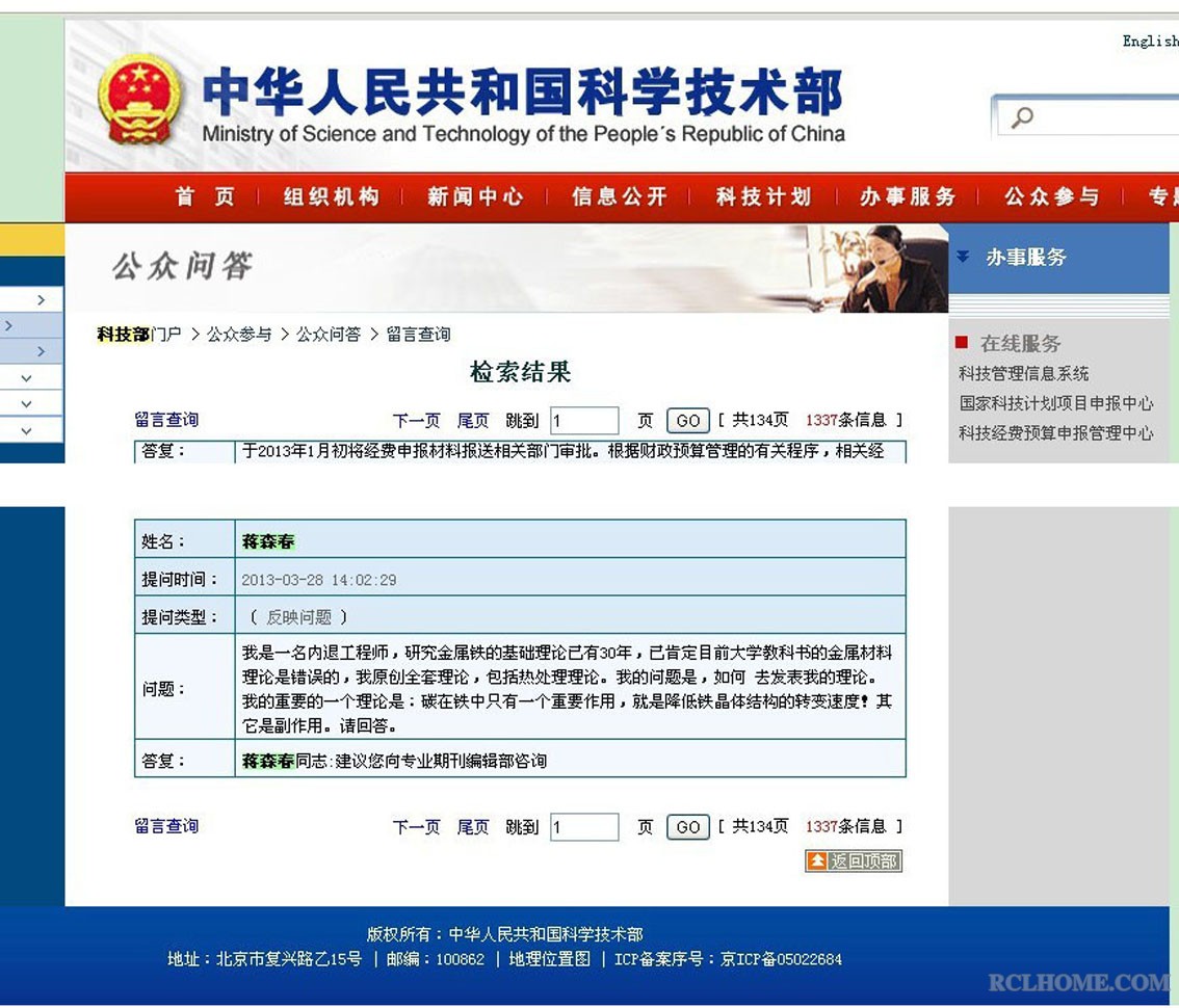

孤兄:
       看看这个:http://cache.baiducontent.com/c?m=9f65cb4a8c8507ed4fece763104595245c03d03d61828b4468d4e417ce251d564711b6e6633510738299613249ea1f41bfb87324200454efda90dd5dddccca696d9f26401647d04105d26fadc94032c124d209bcf80ee6ccf326d6f39285d04323be44747e9780fa4d7065dd6e800341e3b1e93c025f61ad9d46728c2d6028ef3431bd508a96251e019686ae&p=8b2a9647c0815aff57ee927c425ccc26&newp=8b2a964786cc42a95aac88314b5782395c5bc4387ebad3137d&user=baidu&fm=sc&query=%BF%C6%BC%BC%B2%BF+%BD%AF%C9%AD%B4%BA&qid=&p1=9
已经搞到那里了。而且在来到几个网站之前就去了。还是尽快替他找到权威发布的地方(期刊)吧!
姓名:
蒋森春
提问时间:
2013-03-28 14:02:29
提问类型:
〔 反映问题 〕
问题:
我是一名内退工程师,研究金属铁的基础理论已有30年,已肯定目前大学教科书的金属材料理论是错误的,我原创全套理论,包括热处理理论。我的问题是,如何 去发表我的理论。我的重要的一个理论是:碳在铁中只有一个重要作用,就是降低铁晶体结构的转变速度!其它是副作用。请回答。
答复:
蒋森春同志:建议您向专业期刊编辑部咨询
