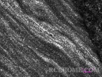

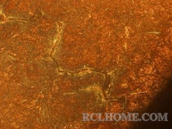

感应淬火裂纹

发表于 2013-6-6 16:40:05 | 显示全部楼层
各位能否介绍一下,图片中产生裂纹的原因及材质?{:soso_e181:}

发表于 2013-6-6 17:09:30 | 显示全部楼层
我的是65Mn高频淬火温度过高所致

发表于 2013-6-6 18:48:20 | 显示全部楼层
沿晶扩展,冷却裂纹?
请楼主给答案,学习学习

发表于 2013-6-6 22:11:16 | 显示全部楼层
原材料存在偏析  ,裂纹沿着晶界  标准的淬火裂纹(温度过高所导致)
发表于 2013-6-6 22:57:21 | 显示全部楼层
LZ第二图个人感觉不像是高频开裂的,大家觉得了?

发表于 2013-6-8 22:13:38 | 显示全部楼层
第一张图中的裂纹怎么是黑色的呢?第二张图的裂纹较弯曲,不是淬火裂纹吧。感应淬火裂纹一般是直线尾部尖带弧度,第二张图拐了几个弯了。
发表于 2013-8-18 23:28:56 | 显示全部楼层
喜欢上岸的鱼 发表于 2013-6-8 22:13
第一张图中的裂纹怎么是黑色的呢?第二张图的裂纹较弯曲,不是淬火裂纹吧。感应淬火裂纹一般是直线尾部尖带 ...
第二张图淬火温度高。晶粒粗大。沿晶裂纹
不要为颜色纠结,放久点变黑蛮正常
