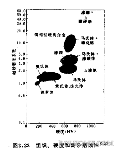

发表于 2014-4-6 09:48:44 | 显示全部楼层
        组织、硬度和耐磨蚀性
所以因为 + 10

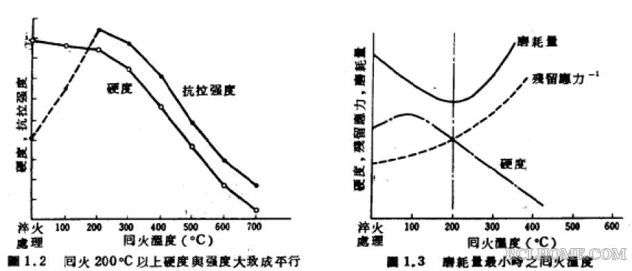

发表于 2014-5-14 09:42:12 | 显示全部楼层
无应力的要优于有残余应力的。
