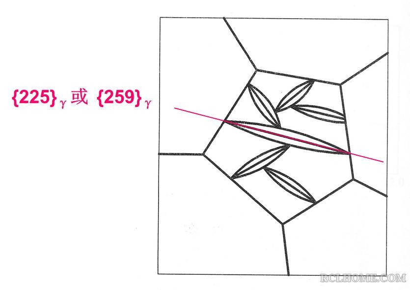

QCT 262-1999上说,用初生的马氏体针长度来判断马氏体级别。
初生的马氏体是在一个奥氏体晶粒里的,不可能冲出这个晶粒。
次生的马氏体针可能会小。
