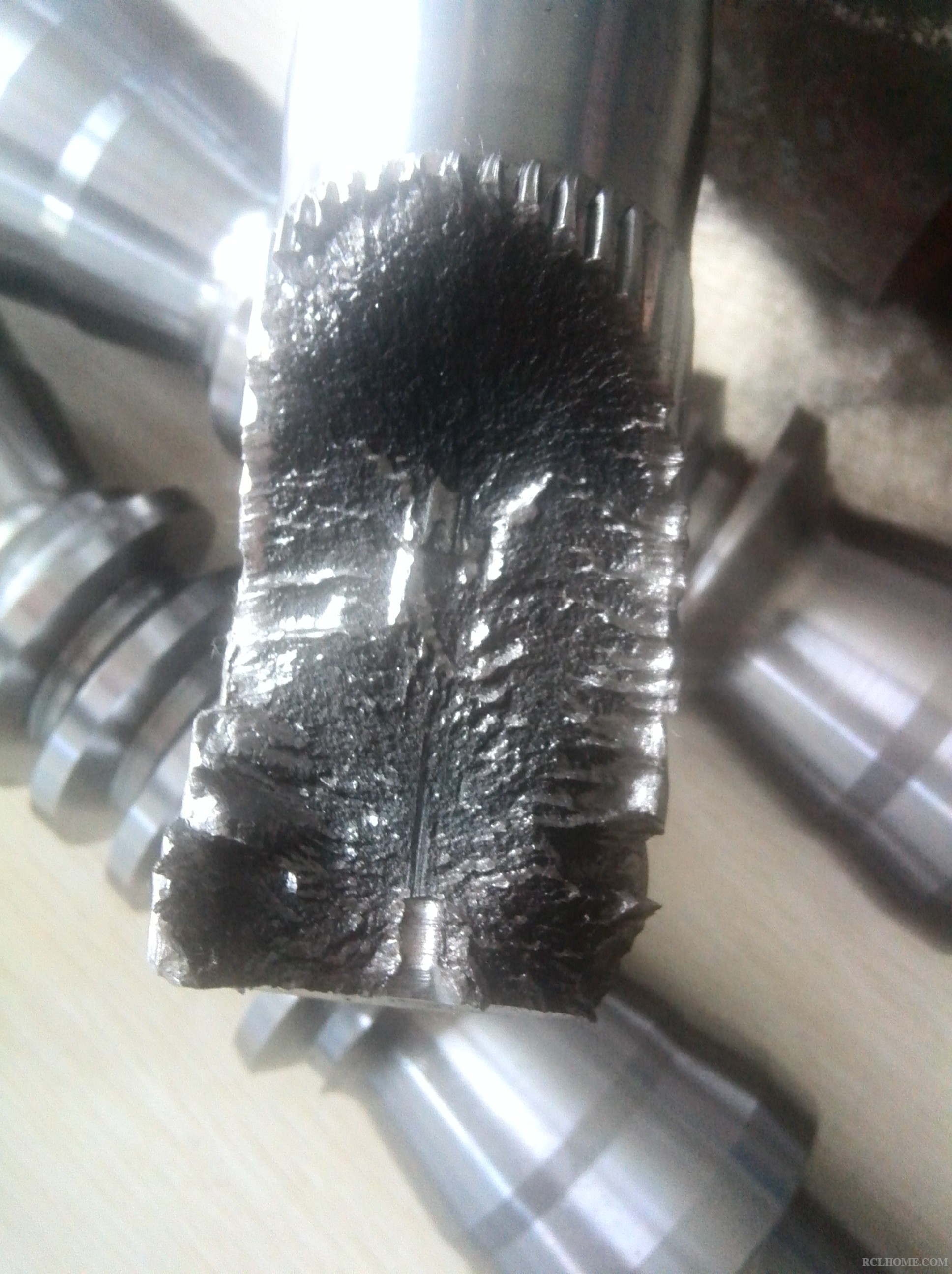

如图:42CRMO杆件调质后搓花键,发生开裂。请大家指点!

发表于 2013-6-5 11:08:18 | 显示全部楼层
金相组织和硬度情况是怎样的?
发表于 2013-6-5 11:09:59 | 显示全部楼层
中间白色部分是光线问题还是啥
发表于 2013-6-5 11:24:24 | 显示全部楼层

中间白色部分是光线问题还是啥
旁边也有,可能是光线问题。

 楼主| 发表于 2013-6-5 12:10:12 | 显示全部楼层
材料供应商分析调质淬火加热温度过高晶粒粗大,组织为回火索氏体+条块状铁素体,部分铁素体呈魏氏体形态。超出我的工作职责了,了解学习一下。

发表于 2013-6-5 12:20:29 | 显示全部楼层
从圆心开裂。

 楼主| 发表于 2013-6-5 12:30:19 | 显示全部楼层
是的,裂纹源为工艺中心孔位置。我怀疑调质时工艺中心孔清角有裂纹产生,受搓齿外力裂纹扩展。开裂一个不可怕,问题是搓齿板损坏。

发表于 2013-6-5 12:37:05 | 显示全部楼层
缩孔类的材料缺陷,是否排除?
sbm197873 + 10 感谢!

 楼主| 发表于 2013-6-5 12:39:24 | 显示全部楼层
fengfeng 发表于 2013-6-5 12:37
缩孔类的材料缺陷,是否排除?
您是看到宏观断口中心有几条直线裂纹沿轴向扩展?

发表于 2013-6-5 15:54:44 | 显示全部楼层
是,从里面向圆周裂,轴心缺陷总得排查一下的。

发表于 2013-6-5 20:52:48 | 显示全部楼层
最中间的地方感觉不太正常,可否放大的图片发两张来看看!

发表于 2013-6-6 16:21:07 | 显示全部楼层
给我的感觉,很像把一根铁棍敲进竹竿空心孔里去造成的开裂。
原因可能是钻盲孔时铁屑未顺利清出。(瞎说的,哈哈)

发表于 2013-6-9 15:07:57 | 显示全部楼层
sbm197873 发表于 2013-6-9 14:53
目前我们的质量部正联系第三方准备送检呢,同时还要调质供应商和材料供应商认可第三方。等到报告出来又不 ...
再找一根,中间切断分析一下。

发表于 2013-6-17 21:27:06 | 显示全部楼层
什么加热设备,冷却介质也不怎么样吧?

 楼主| 发表于 2013-6-17 22:10:05 | 显示全部楼层
找漏洞 发表于 2013-6-17 21:27
什么加热设备,冷却介质也不怎么样吧?
外协热处理台车炉加热,一根根入油冷却,质量够呛。

 楼主| 发表于 2013-6-18 07:49:49 | 显示全部楼层
Wangqinghua196 发表于 2013-6-17 22:40
我猜是热处理没有做好。
材料商和热处理供应商正在扯皮,这次不关我事(也插不了手),静观其变。
发表于 2013-6-18 07:52:18 | 显示全部楼层
sbm197873 发表于 2013-6-18 07:49
材料商和热处理供应商正在扯皮,这次不关我事(也插不了手),静观其变。 ...
武断地说:和材料质量关系可能不大。

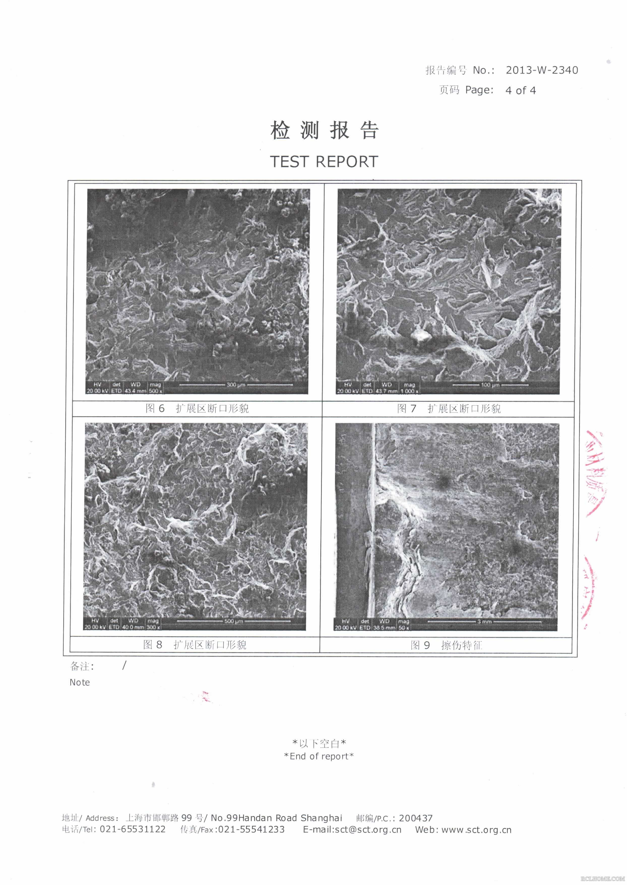

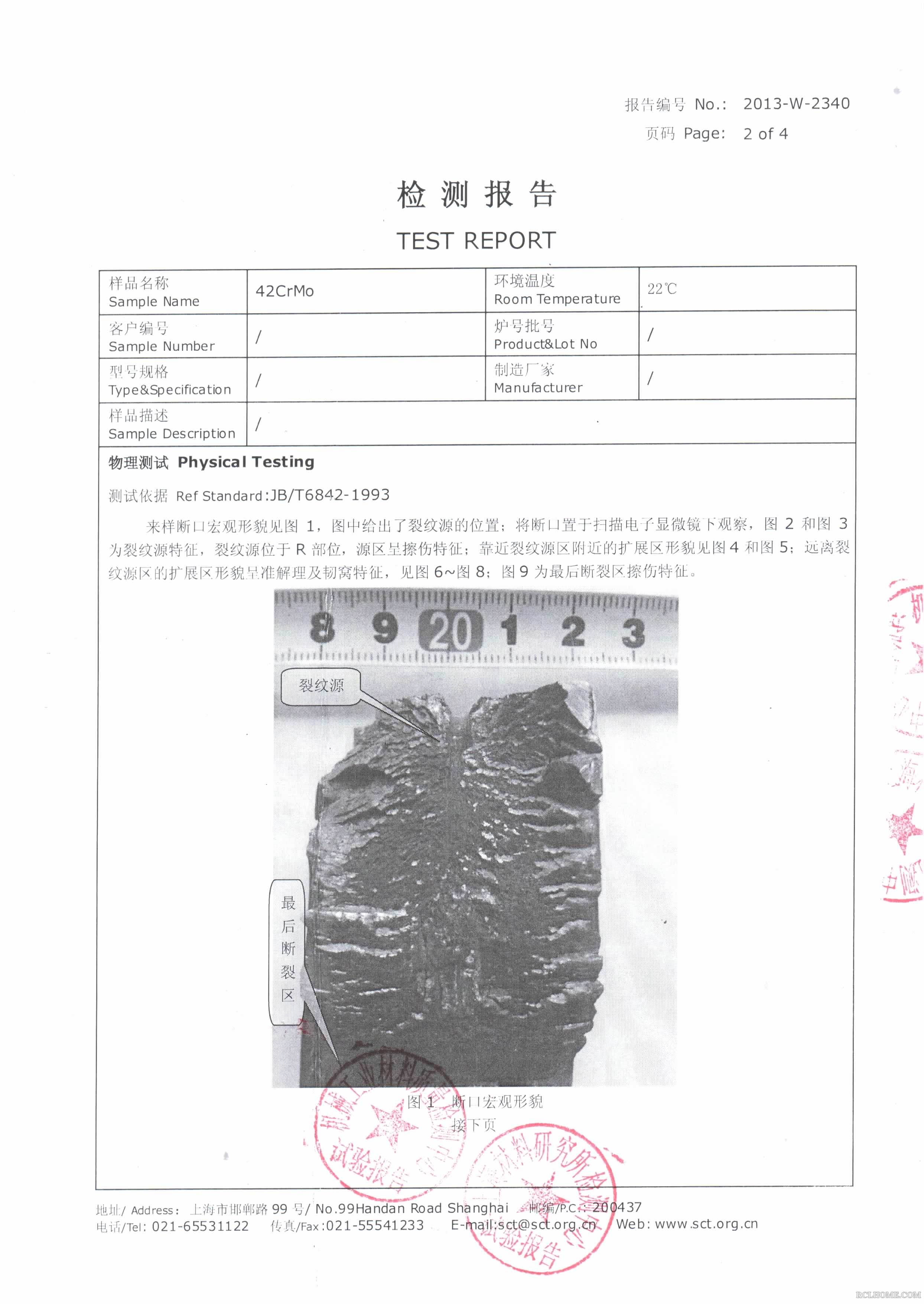

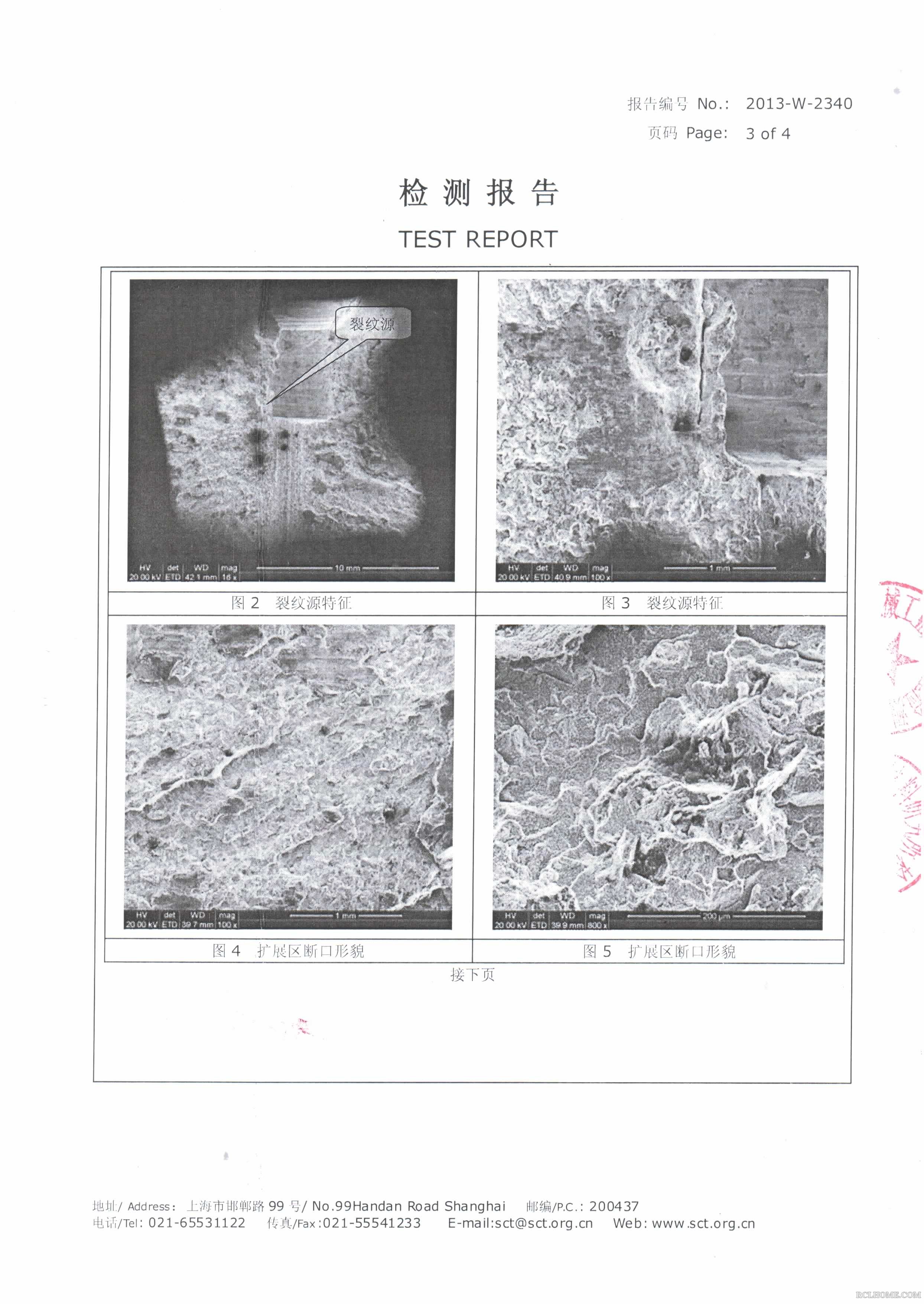

 楼主| 发表于 2013-6-21 12:17:10 | 显示全部楼层
材料供应商委托做的分析报告,标准又是有结果无分析。这样的报告不知做有啥意思,不要说电镜,就是眼睛看看也能分析裂纹。
2608
2608
发表于 2013-6-22 21:46:01 | 显示全部楼层
找出裂源後, 應指出為何自此起裂. 然後提議以後該如何避免.  不知這篇報告這樣做了沒?
與客戶說破裂始自哪裡, 終至哪裡. 甚麼韌窩, 解理面, 對客戶都沒用.
我看過許多這樣的報告.
