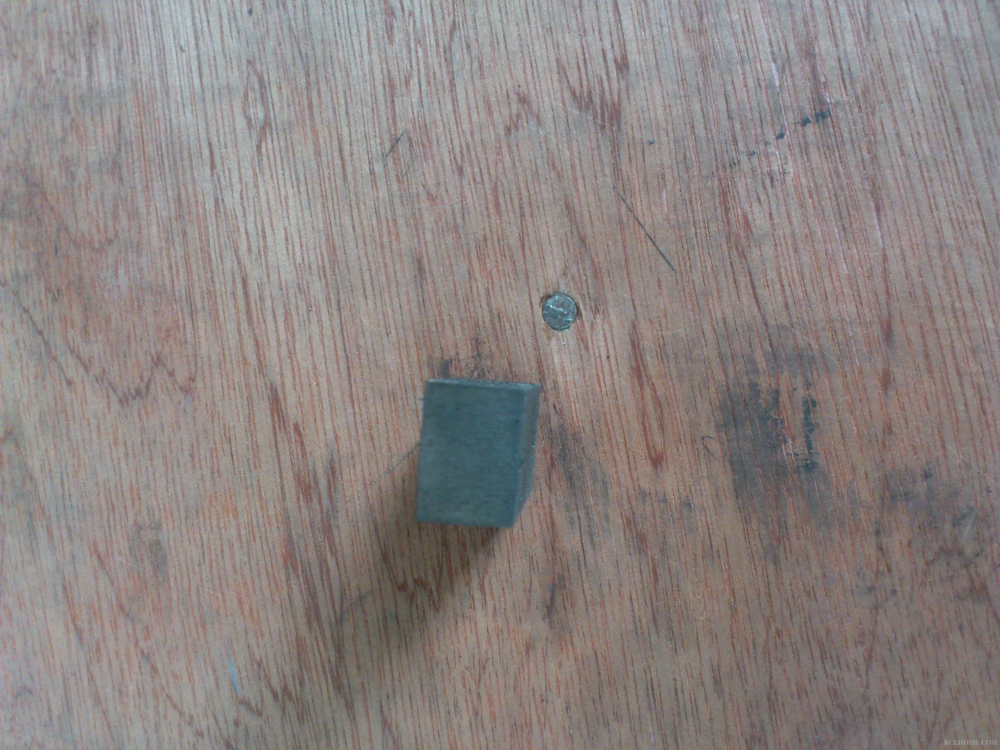

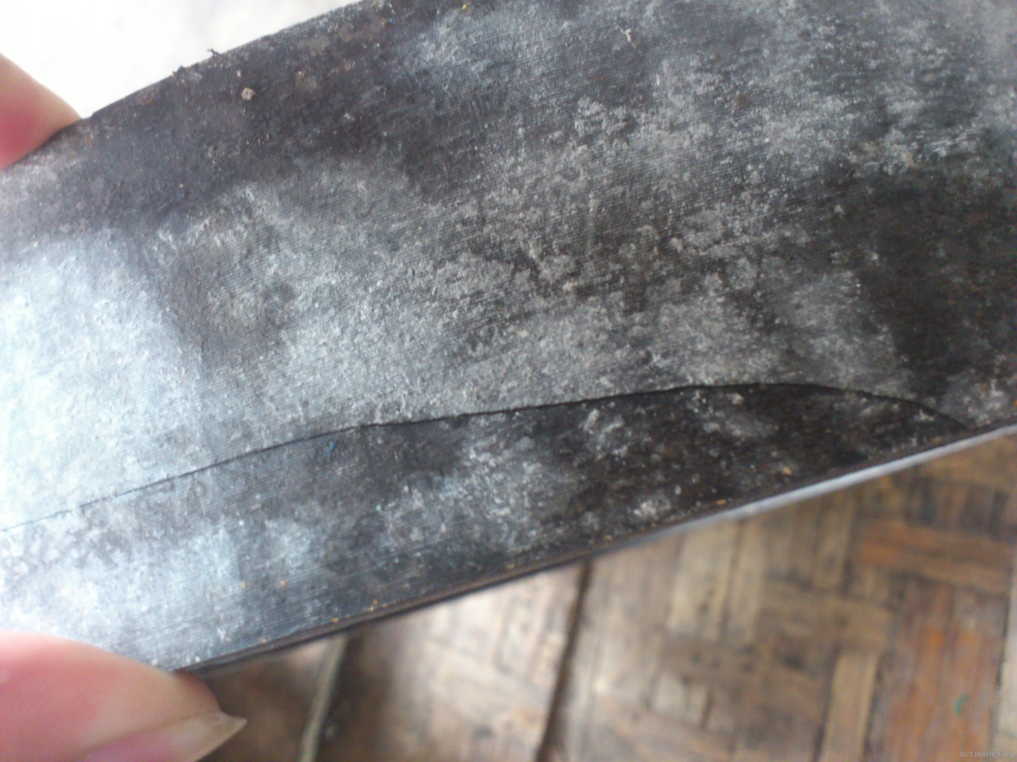

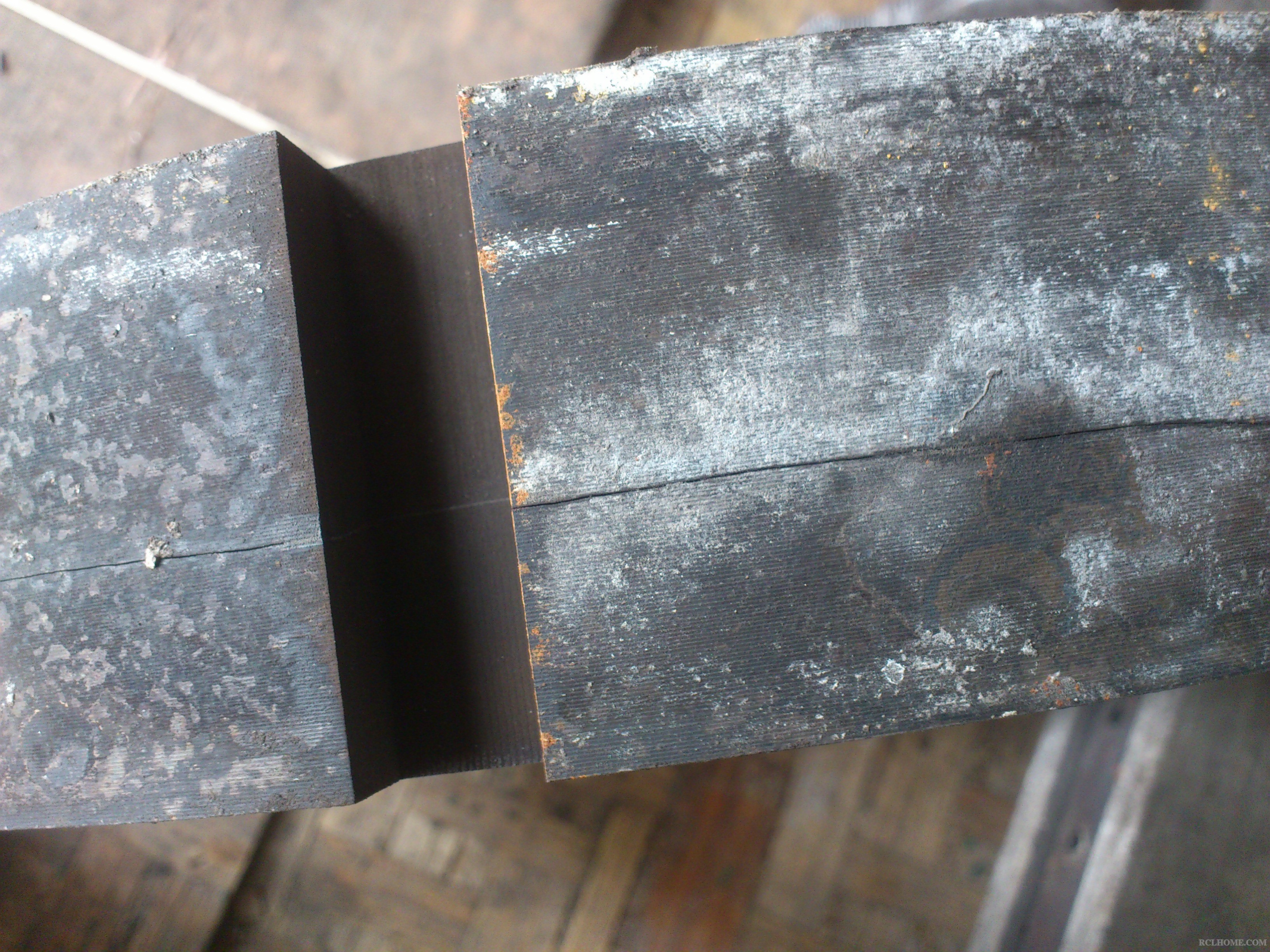

材料为9Mn2V,原材料检验过,符合验收标准,原材料未150棒材,锻制呈外圆315,厚度40的圆形刀,从选料看,锻打比也合适,经粗加工后,热处理,3次回火,在下道工序倍发现外圆、平面等多处开裂,外圆裂纹纵深20MM,平面裂纹呈直线状,较外圆裂纹要稍轻。从裂纹处取样,裂纹断口位置光滑,无絮状,或其它粗糙形状,做的金相图片如下,请帮忙分析一下,

你不是切割试块了 试块的的金相组织呢 貌似是淬裂

 楼主| 发表于 2013-6-6 07:35:31 | 显示全部楼层
试块的金相组织见页首

 楼主| 发表于 2013-6-6 14:17:02 | 显示全部楼层
wqjtyx2012 发表于 2013-6-6 07:46
要裂纹两侧的组织 及裂纹形貌
做的金相就是裂纹处组织,宏观照片,裂纹宏观形貌,都有上传,请查阅

 楼主| 发表于 2013-6-7 16:29:26 | 显示全部楼层
吉祥如意 发表于 2013-6-7 10:31
所以,裂纹的取样部位有问题,没有暴露更多的细节。一定要取裂纹的横断面。 ...
金相做的就是裂纹处的组织啊,裂纹断口,只是手机拍的,试样裂纹断面那么小,手机拍不了那么近的,下次换单反吧
死并不可怕,孤独的活着才让人毛骨悚然!

 楼主| 发表于 2013-6-7 16:32:04 | 显示全部楼层
吉祥如意 发表于 2013-6-7 10:14
总感觉有疑问:
1. 金相图片上,没有明显的裂纹分布状态。是否未进行裂纹的截面取样。
2. 显微镜的光源是 ...
我 理解你的意思了,因裂纹太深,切的样品,切下来后就自动分为两半,去其中一半做的金相腐蚀,谢谢。

 楼主| 发表于 2013-6-7 17:01:58 | 显示全部楼层
要裂纹两侧的组织 及裂纹形貌
就是裂纹两侧的组织,裂纹形貌见宏观图

发表于 2013-6-7 17:09:06 | 显示全部楼层
hangwen 发表于 2013-6-7 17:01
就是裂纹两侧的组织,裂纹形貌见宏观图
在图片里怎么没看到裂纹呢?你看看论坛里裂纹的金相组织是怎么样的哦
发表于 2013-6-7 18:45:08 | 显示全部楼层
hangwen 发表于 2013-6-7 16:29
金相做的就是裂纹处的组织啊,裂纹断口,只是手机拍的,试样裂纹断面那么小,手机拍不了那么近的,下次换 ...
我说的恰恰是金相试样的必须是裂纹的横截面。
宏观的裂纹非常明显,可是你做的金相图片的裂纹哪里去了。所以,试样的取位有问题。
发表于 2013-6-7 18:46:26 | 显示全部楼层
hangwen 发表于 2013-6-7 16:32
我 理解你的意思了,因裂纹太深,切的样品,切下来后就自动分为两半,去其中一半做的金相腐蚀,谢谢。 ...
裂纹再深也要取样正确。在未裂穿的部位重新取。

发表于 2013-6-8 10:51:57 | 显示全部楼层
照楼主的意思裂纹已经变成断口了。
如果不具备断口分析能力,仅就裂纹末端看金相,很可能也是没结果的。
