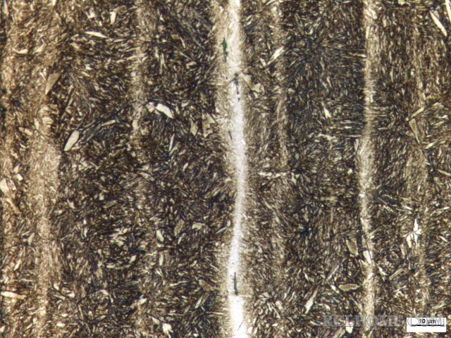

这是夹杂吧?
发表于 2013-6-4 19:53:17 | 显示全部楼层 |阅读模式
500x-心纵截面.jpg 500x 1000x-心纵截面.jpg 1000x大家看看这是硅酸盐夹杂吗?看形态、出现的位置都充分说明是夹杂吧?

发表于 2013-6-5 07:39:34 | 显示全部楼层
偏析 。
夹杂物不是这样看的。
 楼主| 发表于 2013-6-5 07:48:09 | 显示全部楼层
wqjtyx2012 发表于 2013-6-5 07:39
偏析 。
夹杂物不是这样看的。
我知道是偏析,我是腐蚀看组织的时候发现类似夹杂的东西。我没圈出来,在白色偏析区内的黑色长条状夹杂。

发表于 2013-6-5 08:18:18 | 显示全部楼层
是夹杂、、、、、、
发表于 2013-6-5 08:37:16 | 显示全部楼层
知道楼主说的是哪里。不过好诡异啊,为什么在带状偏析上有夹杂呢?
发表于 2013-6-5 08:39:03 | 显示全部楼层
腐蚀后的夹杂物没有见过,不过,如果证实是不是夹杂物,可以按夹杂物检测方法比对一下!

发表于 2013-6-5 13:55:32 | 显示全部楼层
看到了 可能是夹杂 ,也可能是腐蚀之后出现的 有这种嫌疑。如果非要说是夹杂物 是哪类的呢

发表于 2013-6-5 18:28:37 | 显示全部楼层
鬼线,含磷超标
我金相很差,只是估计,你可以测测磷含量

 楼主| 发表于 2013-6-5 18:43:56 | 显示全部楼层
wqjtyx2012 发表于 2013-6-5 13:55
看到了 可能是夹杂 ,也可能是腐蚀之后出现的 有这种嫌疑。如果非要说是夹杂物 是哪类的呢  ...
忘了给大家说牌号了,是55CrSi的。我猜这种形态是A类和C类。根据牌号最可能的就是C类硅酸盐夹杂了。
 楼主| 发表于 2013-6-5 18:46:38 | 显示全部楼层
我觉得在那里出现是最正常的,我猜这个可能是C类夹杂。忘了说,我这材料是55CrSi的,很可能是硅酸盐夹杂,合金钢出现合金元素的偏析,白色区就是合金元素偏析区,正好吻合。

 楼主| 发表于 2013-6-5 18:49:02 | 显示全部楼层
我昨天今天都在磨哪两个样,不腐蚀已经出现这样的形态了。只是宽度很小,我估计受拉拔影响,比细系小多了,要1000x才清晰点,明显的沿轧制方向延伸。
发表于 2013-6-5 21:23:18 | 显示全部楼层
清淡 发表于 2013-6-5 18:49
我昨天今天都在磨哪两个样,不腐蚀已经出现这样的形态了。只是宽度很小,我估计受拉拔影响,比细系小多了 ...
我看是硫化物夹杂

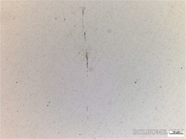

 楼主| 发表于 2013-6-6 17:34:02 | 显示全部楼层
microsoft 发表于 2013-6-5 21:23
我看是硫化物夹杂
1000-6.jpg 抛得不好将就 1000-4.jpg 那个红红的有边的是什么?
发表于 2013-6-6 20:25:09 | 显示全部楼层
清淡 发表于 2013-6-6 17:34
抛得不好将就那个红红的有边的是什么?
TiN。。。。。。。。。。。。。。。。
 楼主| 发表于 2013-6-6 20:32:53 | 显示全部楼层
microsoft 发表于 2013-6-6 20:25
TiN。。。。。。。。。。。。。。。。
最近怎么那么多氮化钛夹杂,这个是我上次发的http://www.rclhome.net/forum.php ... tid=4430&extra=

发表于 2013-6-6 21:30:56 | 显示全部楼层
发张没有腐蚀的图片看看,记得看夹杂等应该是没有腐蚀的时候看吧
 楼主| 发表于 2013-6-6 21:35:42 | 显示全部楼层
你说那张TiN吗?那张是我看组织意外发现的,没有未腐蚀的了。有的夹杂腐蚀以后也能看出来的。
