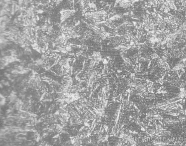

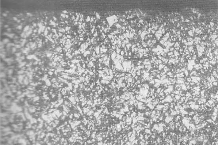

关于渗碳钢渗碳后淬火+低温回火的组织问题。初次接触渗碳钢,有点问题不是很理解。请指教。如下图中,渗碳后表层碳量比心部要多,一起淬火回火后为什么表层组织是针状马氏体,而心部是回火马氏体。我感觉表层碳含量高,回火后应该析出碳化物应该较多才对啊,为什么反而心部看着析出物更多呢?

表面是高碳马氏体+残奥。合金化程度高,ms点低。
心部看不清,应该是板条+铁树体,正好和表面倒过来。
你从哪里看出心部碳化物析出比表面多的?

 楼主| 发表于 2013-6-4 20:47:49 | 显示全部楼层
看着感觉,同样400倍数下,表面比较清晰的针状马氏体,而心部看着形貌为较明显的回火马氏体。当然提高倍数时可能不是这种形貌。但是我就是感觉上转不过弯来,请高手来指正一下为什么会这样、

 楼主| 发表于 2013-6-4 20:49:32 | 显示全部楼层
是否表面碳量提高,Ms点降低有关?

 楼主| 发表于 2013-6-4 20:51:46 | 显示全部楼层
表层马氏体附近在400时,就不太能观察到碳化物析出,但是心部明显有析出啊!这点不是很明白。

 楼主| 发表于 2013-6-4 21:02:58 | 显示全部楼层
组织能看出来,就是弯转不过来,表面针状马氏体+残奥,而心部回火马氏体+铁素体,同样的温度低温回火,

 楼主| 发表于 2013-6-4 21:03:33 | 显示全部楼层
这个图是金相图谱上的,我碰到的问题有点类似

发表于 2013-6-5 16:34:01 | 显示全部楼层
你说的心部析出物是指什么?光镜下你能看到碳化物?
高碳区域的组织是针状马氏体,低碳区是板条马氏体,这就是差别。
中碳区里是什么?板条和针状的混合。

发表于 2013-6-17 20:51:49 | 显示全部楼层
海天一色 发表于 2013-6-5 17:58
图谱上的图,我也不知道什么工艺
低碳与高碳淬火后得到的产物!
发表于 2013-6-17 21:06:17 | 显示全部楼层
海天一色 发表于 2013-6-5 17:57
看东西理解错误!呵呵
您可以把表面理解为共析钢或过共析钢,这种高碳钢淬火后低回,在光学显微镜下很难分别是否已经回火,析出碳化物几乎看不到。
发表于 2013-6-17 21:09:04 | 显示全部楼层
海天一色 发表于 2013-6-4 20:47
看着感觉,同样400倍数下,表面比较清晰的针状马氏体,而心部看着形貌为较明显的回火马氏体。当然提高倍数 ...
心部是低碳钢淬火,您什么时候见过低碳钢淬火后有碳化物析出?看来您还是缺少很基础的理论知识。
