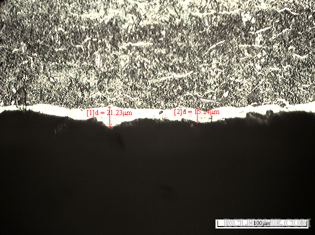

       我看了楼主制作的照片,这些照片拍的挺漂亮,但每一幅照片不显示组织的边界是它的最大欠缺,比如下面这幅照片让人一看,就知道它反映的是白亮层及渗氮层的脉状组织。而楼主的前面几幅照片我看了很久才大致辨别为心部组织(还不知道我的判断是否正确)

孤鸿踏雪 发表于 2013-6-1 15:20
我看了楼主制作的照片,这些照片拍的挺漂亮,但每一幅照片不显示组织的边界是它的最大欠缺,比如下 ...
杨工判断的十分正确,前几张图片就是调质的试样,在里面有说明的,只是取了不同的视野,这些都是按照单位其他人的要求做的,我也只能按照他们的要求做,至于其它的我就不关心了,我问他们要不要测试白亮层,他们说不需要,之前还有一个报告的

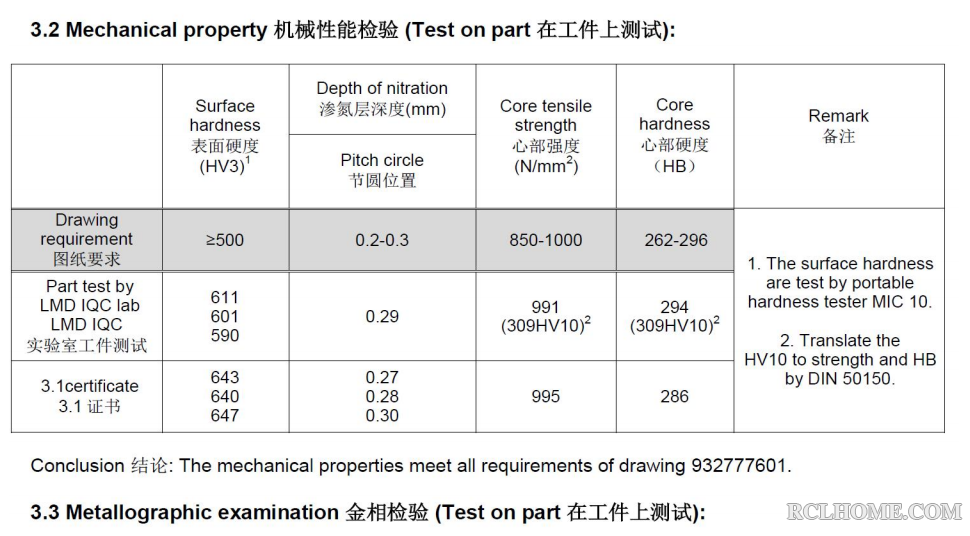

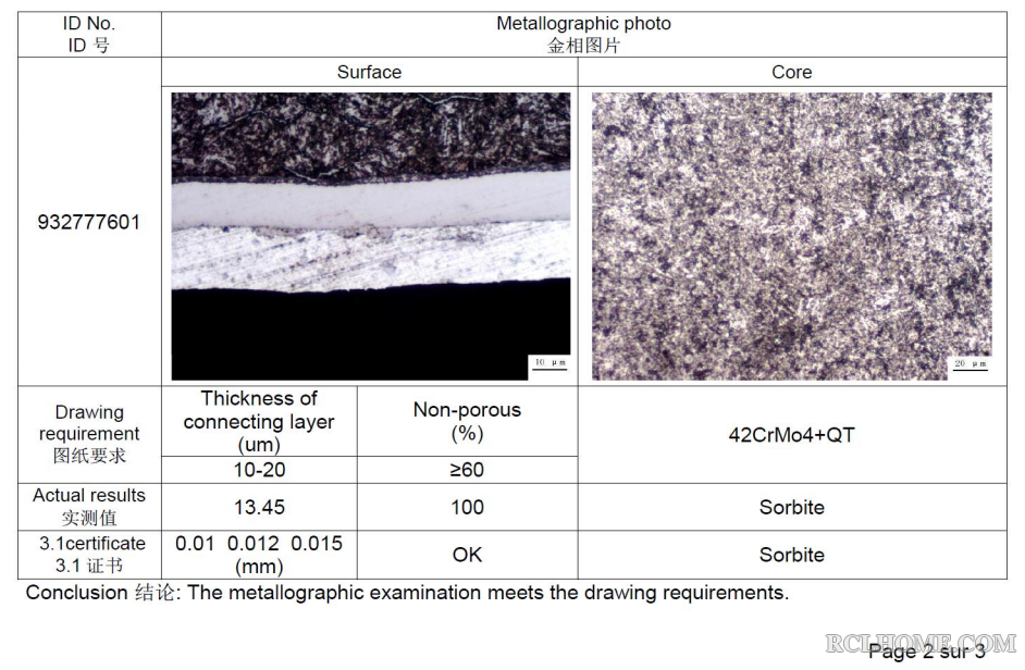

看看这个检测报告,这个图片在BBS要花费50热币才能看到

惭愧,上面的图片是我司为外商提供的产品,外商直接剖切产品实物作出的检测报告
