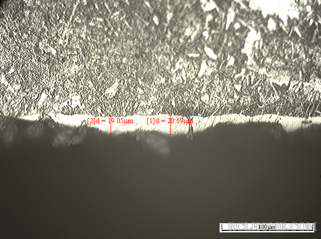

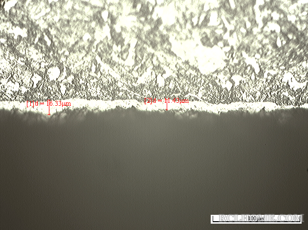

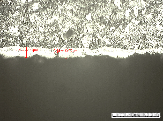

      我最近做了几炉深层渗氮的产品,这个产品只有表面硬度(≥400HV1)和渗氮层深(DN=0.80~1.00)的要求,白亮层厚度要求有些离谱(0.010~0.012mm),拍了几张照片,制样不太理想(未镶嵌),我现在整理一下给你看看。
发表于 2013-8-15 17:05:16 | 显示全部楼层
        不同位置的白亮层厚度和形貌
发表于 2013-8-15 17:06:40 | 显示全部楼层
        惭愧,齿根与齿顶标注反了,即“齿顶白亮层=齿根白亮层”,而“齿根白亮层=齿顶白亮层”
        特此更正,由此给你带来的不变,敬请谅解
发表于 2014-4-28 17:29:59 | 显示全部楼层
孤鸿踏雪 发表于 2013-8-15 17:05
不同位置的白亮层厚度和形貌
今天翻旧帖,看这个白亮层的制样恐怕是有问题,崩掉了很多,是不是可以认为此试样的白亮层在20微米左右?
1毫米左右的渗层深度,怎么控制白亮层呢?10-12微米的要求,似乎不可想象,这么窄的范围?
发表于 2014-4-29 15:04:44 | 显示全部楼层
aaron01 发表于 2014-4-28 17:29
今天翻旧帖,看这个白亮层的制样恐怕是有问题,崩掉了很多,是不是可以认为此试样的白亮层在20微米左右? ...
           我看10~12μ的白层厚度,无异于天方夜谭

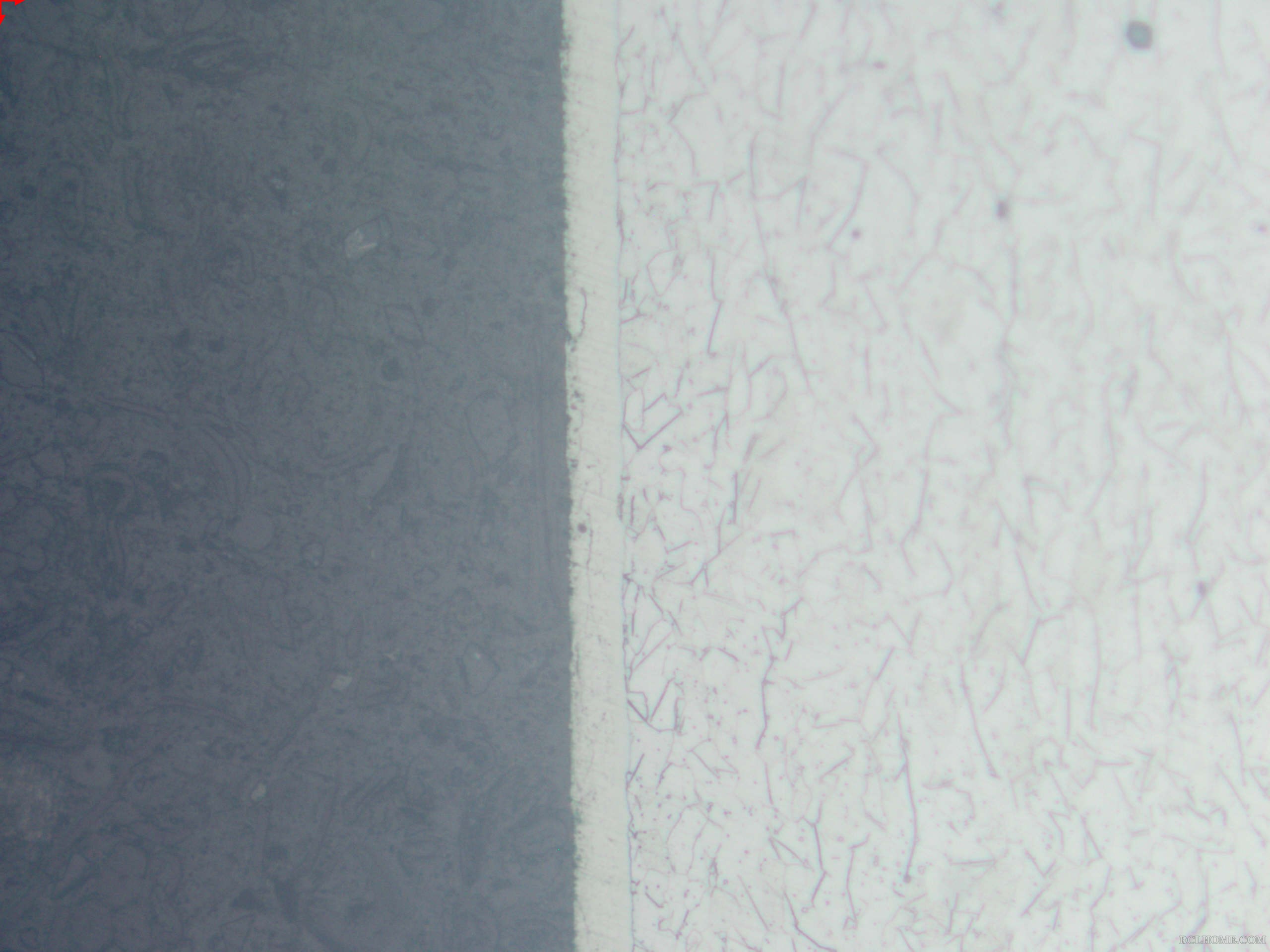

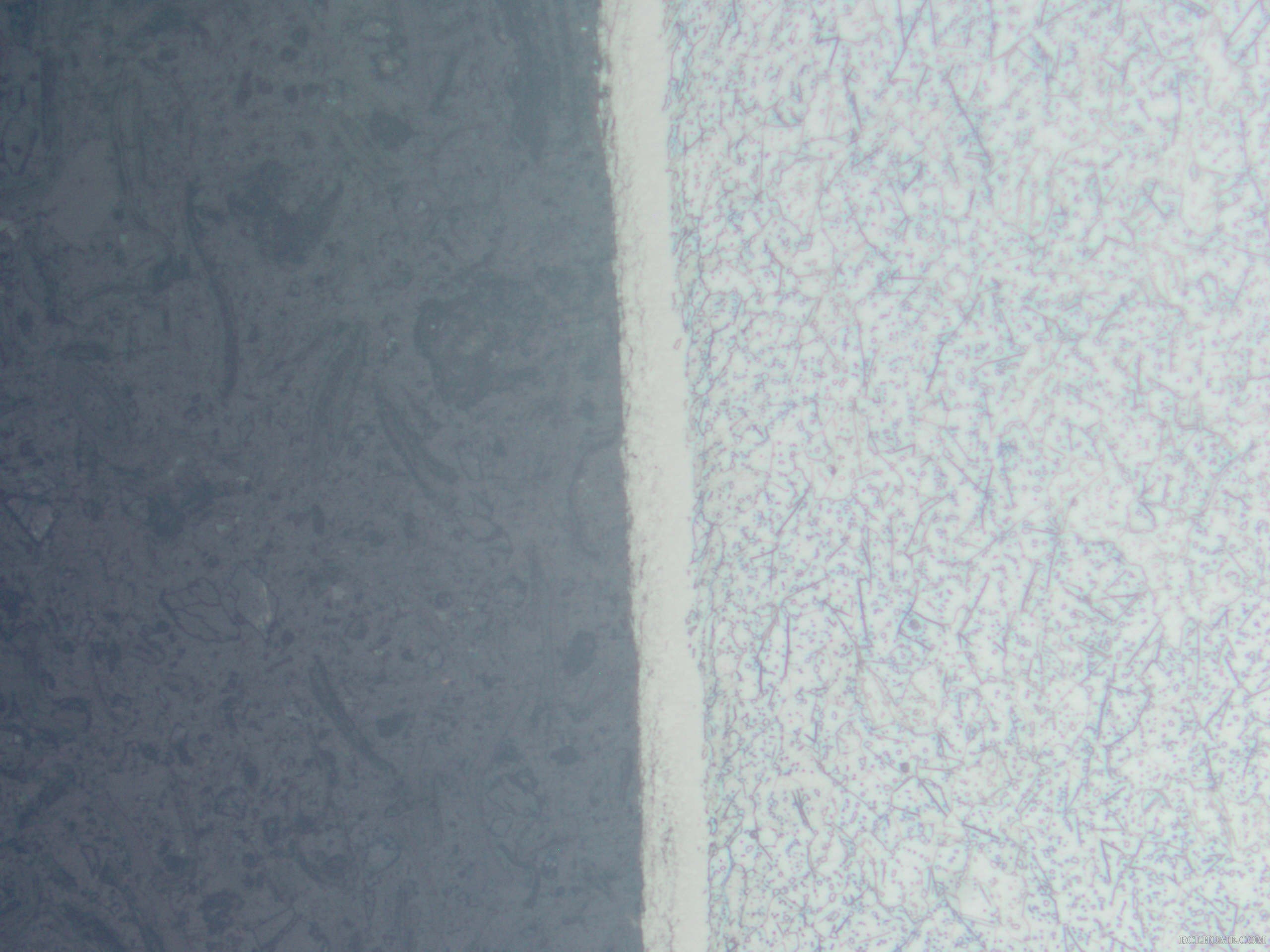

发表于 2014-12-31 15:41:13 | 显示全部楼层
这个图的话,疏松合格吗?要求是疏松小于30%的白亮层厚度。
试样的制造水平一流!  发表于 2015-1-1 11:06
发表于 2014-12-31 16:04:06 | 显示全部楼层
       这是碳素钢?还是合金钢?要老孤看,这三幅均不合格?
发表于 2014-12-31 16:08:58 | 显示全部楼层
是低碳钢,图1是35钢,后面两幅是SPCC类型的极低碳钢。
发表于 2014-12-31 16:10:22 | 显示全部楼层
老孤,如果按照我们国家标准GB11354,这几张图判疏松2级有异议吗?

发表于 2015-1-2 10:39:23 | 显示全部楼层
        孤以为按照GB/T11354疏松评级,这个疏松在2~3级之间偏向二级,所以,可以判为2级。
发表于 2015-1-2 10:44:50 | 显示全部楼层
          看来这是做的软氮化。这个试样确实做得很精良啊,这个层厚在什么范围?
发表于 2015-1-2 16:22:17 | 显示全部楼层
孤鸿踏雪 发表于 2015-1-2 10:44
看来这是做的软氮化。这个试样确实做得很精良啊,这个层厚在什么范围? ...
白亮层厚15微米左右。
