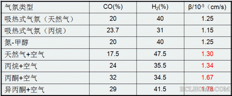

发表于 2013-5-30 19:56:05 | 显示全部楼层
超级渗碳燃气种类:
工业上应用的燃料包括气体和液体,主要的有以下几种: 天燃气、 丙烷、 丙酮、 异丙酮
炉内气氛的组成CO,H2和CH4的含量与燃料的种类、燃料与空气的比例及炉温等有关。由于气氛中含有较高的CH4,其含量受温度的影响较大。特别要注意的是天然气+空气类型的超级渗碳气氛中由于含有过高的CH4,在850℃以下时无法获得实际应用。
相同炉温、碳势下的渗碳时间的长短取决于渗碳气氛的碳传递系数,实验数据表明超级渗碳气氛的碳传递系数要高于其他各类型的渗碳气氛,所以一般情况下相同渗层的工件采用超级渗碳气氛时渗碳时间会少于其他类型的气氛。
下表为950℃时不同气氛类型的气氛中CO和H2含量及碳传递系数。
由于气氛中含有较高的CH4,因而其具有较高的碳的可用量,由此带来的好处是可提高形状复杂零件的渗碳均匀性、 气氛的恢复快和 碳势调整时间短。
参与人数 1金钱 +30 收起 理由
沧海一声笑 + 30 很给力!
