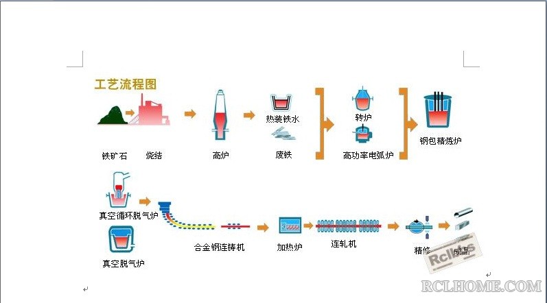

 楼主| 发表于 2013-5-31 12:18:04 | 显示全部楼层
微软这个好简单啊。
炼铁时一般需要铁矿石、焦炭、生石灰、氧气的吧。
发表于 2013-5-31 12:37:51 | 显示全部楼层
落水残阳 发表于 2013-5-31 12:18
微软这个好简单啊。
残阳太守旧了吧。
 楼主| 发表于 2013-5-31 12:39:49 | 显示全部楼层
娃娃给详细说说。
现在炼铁都不用焦炭了么?
微软给的这个图是江阴兴澄特钢的。嘿嘿
发表于 2013-5-31 12:41:24 | 显示全部楼层
落水残阳 发表于 2013-5-31 12:39
娃娃给详细说说。
现在炼铁都不用焦炭了么?
微软给的这个图是江阴兴澄特钢的。嘿嘿 ...
娃娃知道不用生石灰了。
 楼主| 发表于 2013-5-31 14:20:50 | 显示全部楼层
吉祥如意 发表于 2013-5-31 12:41
娃娃知道不用生石灰了。
那造渣剂用什么呢?我得问问钢厂的人了。out了
