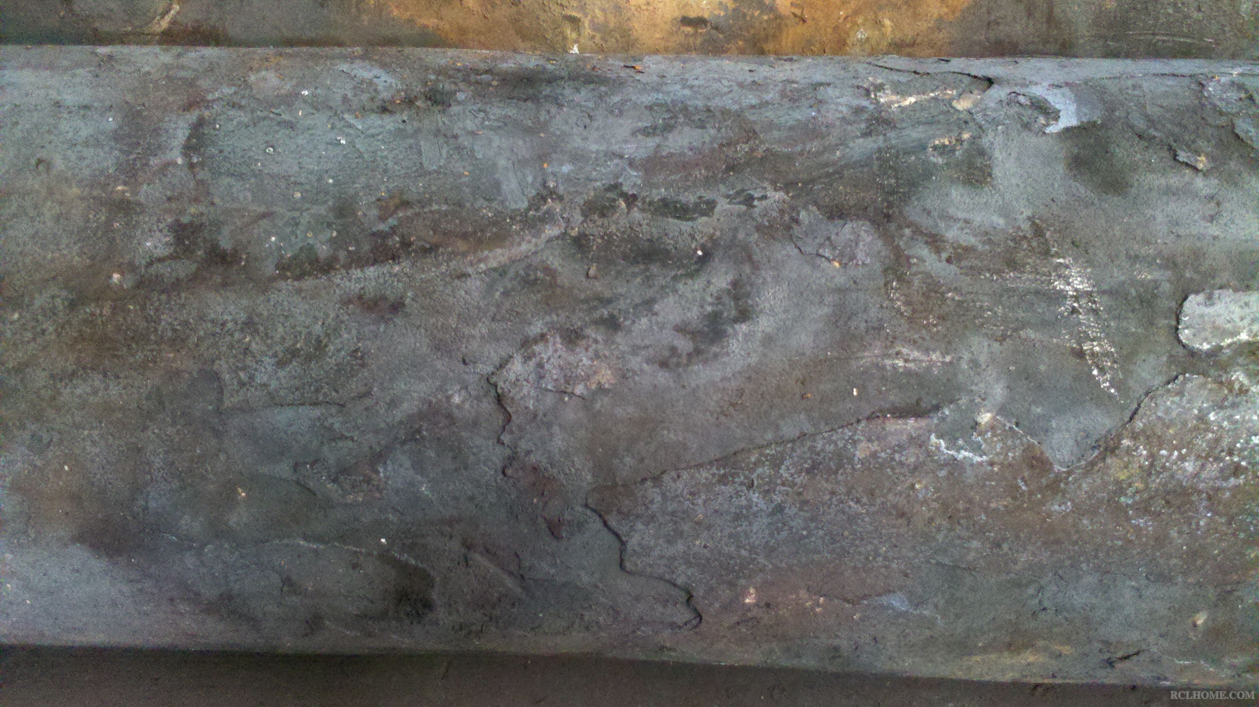

         今天金工部转过来几件锻件,说是太硬不好车,我咋想一下,锻件锻打后不是要退火吗?
     怎么会过硬不好车呢 ?是不是没有退火或者退火保温时间不够呢。。。
     下面是图..
这件没有什么氧化皮,只有锈斑
这件没有什么氧化皮,只有锈斑

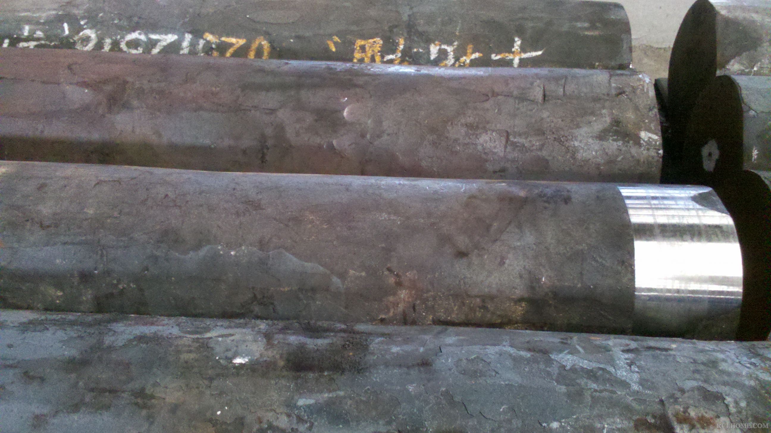

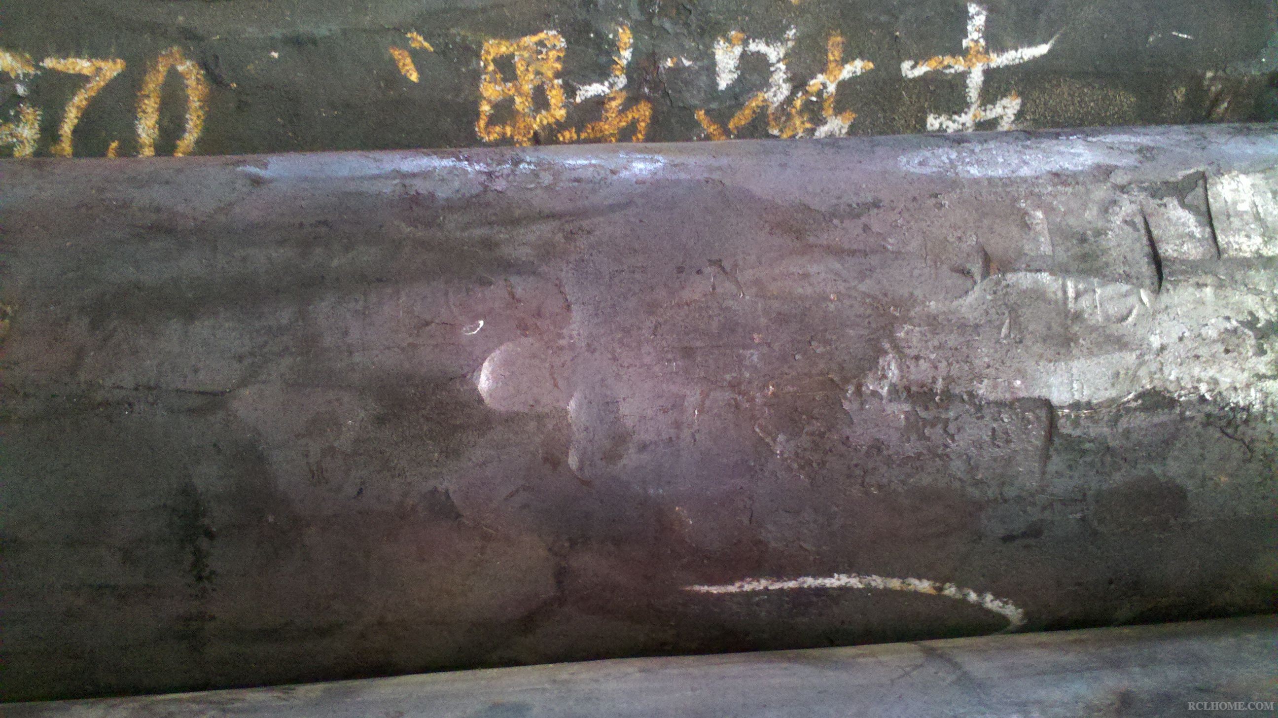

这件就有氧化皮
这件就有氧化皮

发表于 2013-5-29 19:12:10 | 显示全部楼层
不知楼主你的材料是?有的是要退火;但是有的则要正火才可以的。

发表于 2013-5-29 20:01:54 | 显示全部楼层
这个材料是正火

发表于 2013-5-29 20:38:36 | 显示全部楼层
检测一下硬度

发表于 2013-5-30 14:19:01 | 显示全部楼层
这是锻后表面状态?还是锻后热处理状态?
       锻造采用什么设备加热?始锻温度和终锻温度?

发表于 2013-5-30 16:13:21 | 显示全部楼层
JOYO 发表于 2013-5-30 15:58
是锻件厂拉回来的样子,
氧化皮有1.5左右吧。
 楼主| 发表于 2013-5-30 18:34:22 | 显示全部楼层
吉祥如意 发表于 2013-5-30 16:13
氧化皮有1.5左右吧。
有的地方有,很多地方都是锈斑比较多,应该是锻件厂没正火处理就给我们转过来了..
