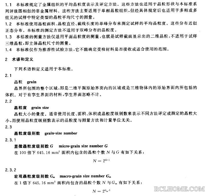

发表于 2013-5-29 09:50:26 | 显示全部楼层
金属结晶后形成外形不规则的晶体叫做晶粒。晶粒与晶粒之间的交界叫做晶粒间界,简称晶界(见图3-2).
    晶粒度(又称实际晶粒度)用来表示实际晶粒大小的尺度,共分8级,1-4级为粗晶粒钢;5一8级为细晶粒钢。
    本质晶粒度指钢材加热到某一温度以上时,所得到的奥氏体晶粒的大小。它可理解为奥氏体晶粒在加热时长大的倾向。

钢的晶粒度钢的晶粒度按其奥氏体化条件与长大倾向又分成起始晶粒度、实际晶粒度、本质晶粒度三种。
起始晶粒度起始晶粒度指钢在临界温度以上加热,奥氏体化过程中最初形成的奥氏体晶粒的晶粒度,即奥氏体转变刚刚完成,其晶粒边界开始接触时的晶粒大小称起始晶粒度。
实际晶粒度实际晶粒度指某一实际条件下所得到的实际晶粒大小。
本质晶粒度本质晶粒度只代表在某一条件下,奥氏体 的长大倾向,通常采用标准实验的方法,即将钢加热到(930+-10)摄氏度,保温3-5小时后,测定其奥氏体晶粒大小。
计算方法晶粒计数----单位面积中晶粒的数量与晶粒的尺寸有关,晶粒的大小对金属的拉伸强度、韧性、塑性等机械性质有决定性的影响。因此,晶粒的计数在金相分析中具有相当重要的意义。
----所谓填充剔除计数法,就是根据行或列扫描图像,当第一次碰到一个物体(白色)时,计数器加一,且将该物体填充为别的颜色(黑色),以后再扫描到该物体时,扫描程序不再将其当作物体,即该物体在一次计数后就被剔除,从而保证了该物体被计数一次。
----由于细化后的晶界是八连通的网状线条,因此,应用填充剔除计数法时,必须注意选用四连通的方式填充晶粒。
晶粒度估算----金属晶粒的尺寸(或晶粒度)对其在室温及高温下的机械性质有决定性的影响,晶粒尺寸的细化也被作为钢的热处理中最重要的强化途径之一。因此,在金属性能分析中,晶粒尺寸的估算显得十分重要。
晶粒度级别指数----晶粒度是晶粒大小的量度。通常使用长度、面积或体积来表示不同方法的评定或测定晶粒大小。而使用晶粒度级别指数表示晶粒度与测量方法使用单位无关。
晶粒度级别数G (grain-size mumber)晶粒度级别数G可以分为两类:
1、显微晶粒度级别数G micro-grain size number G
在100倍下645.16平方毫米面积内包含的晶粒个数N与G有如下关系:
N=2^G-1
2、宏观晶粒度级别数Gm micro-grain size number Gm
在1倍下645.16平方毫米面积内包含的晶粒个数N与G有如下关系:
N=2^Gm[1]-1
