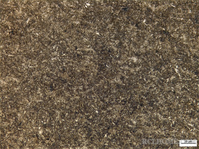

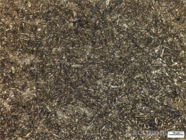

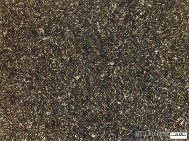

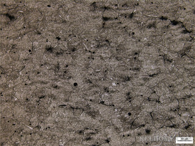

发表于 2013-5-27 19:04:55 | 显示全部楼层 |阅读模式
55CrSi是直径9.0冷拔到7.0910淬火,420铅浴回火处理,硬度510HV1.0左右。而55Cr3是线径24的棒料,淬火后回火,硬度在410HV1.0左右。 500x-1.jpg 55CrSi500x边缘 500x.jpg 55CrSi500x心部 200x-1.jpg 55Cr3、200x 200x.jpg 55Cr3、200x。效果不太好,但是55Cr3的晶界出来了,但是55CrSi的却怎么都出来不了,大家觉得是怎么回事啊?

发表于 2013-5-28 09:22:54 | 显示全部楼层
第三张看到有晶界。
 楼主| 发表于 2013-5-28 18:03:46 | 显示全部楼层
随风飘飘 发表于 2013-5-28 09:22
第三张看到有晶界。
第三和第四的都出来了,为什么55CrSi的出不来了?版主觉得是什么原因?难道是加工工序影响了它晶界的显示?

发表于 2013-5-29 07:22:49 | 显示全部楼层
楼主看看其它的55CrSi热处理(同样)的产品是否看得见晶粒。
分析:1、加强腐蚀;
2、产品直径小,过热。

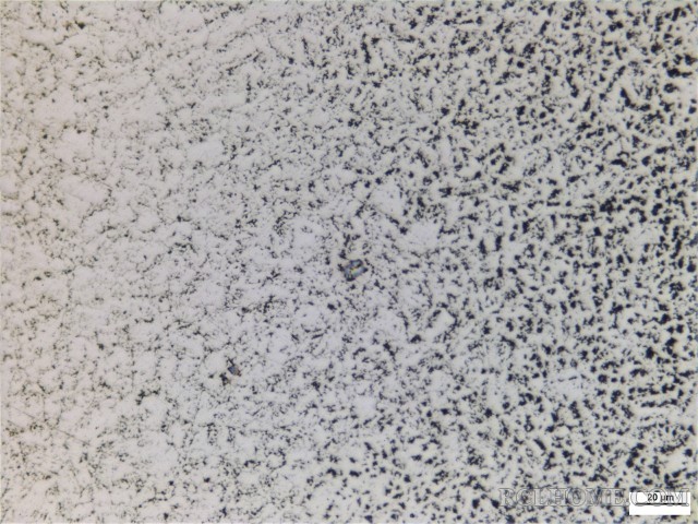

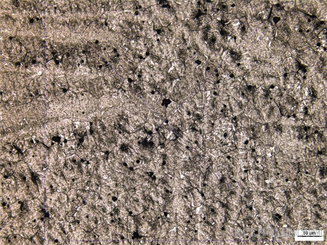

 楼主| 发表于 2013-5-29 17:54:02 | 显示全部楼层
随风飘飘 发表于 2013-5-29 08:13
55CrSi回火后的其它金相检测合格吗?
500x-边.jpg 边500x 1000x-边.jpg 边1000x 500x-心部.jpg 心500x 1000x-心部.jpg 心1000x
 楼主| 发表于 2013-5-29 17:55:17 | 显示全部楼层
落水残阳 发表于 2013-5-29 08:41
腐蚀剂很挑的,没有那种腐蚀剂是万能的。有的材料可以,有的状态可以,不是放之四海而皆准的。 ...
这个我怀疑是热处理不同或其他工序造成的。本来我打算把这个55CrSi的再热处理一次,再做晶粒度,我想可能就出来了。
签到天数: 1092 天
7209
30080
发表于 2013-5-29 18:00:56 | 显示全部楼层
清淡 发表于 2013-5-29 17:54
边500x边1000x心500x心1000x
要在金相腐蚀上下功夫!找残阳大哥问问去。
