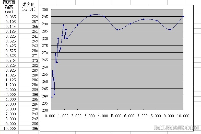

方法1.硬度法
通过从毛坯表面向心部打显微硬度,得出这么些数据(见下图)

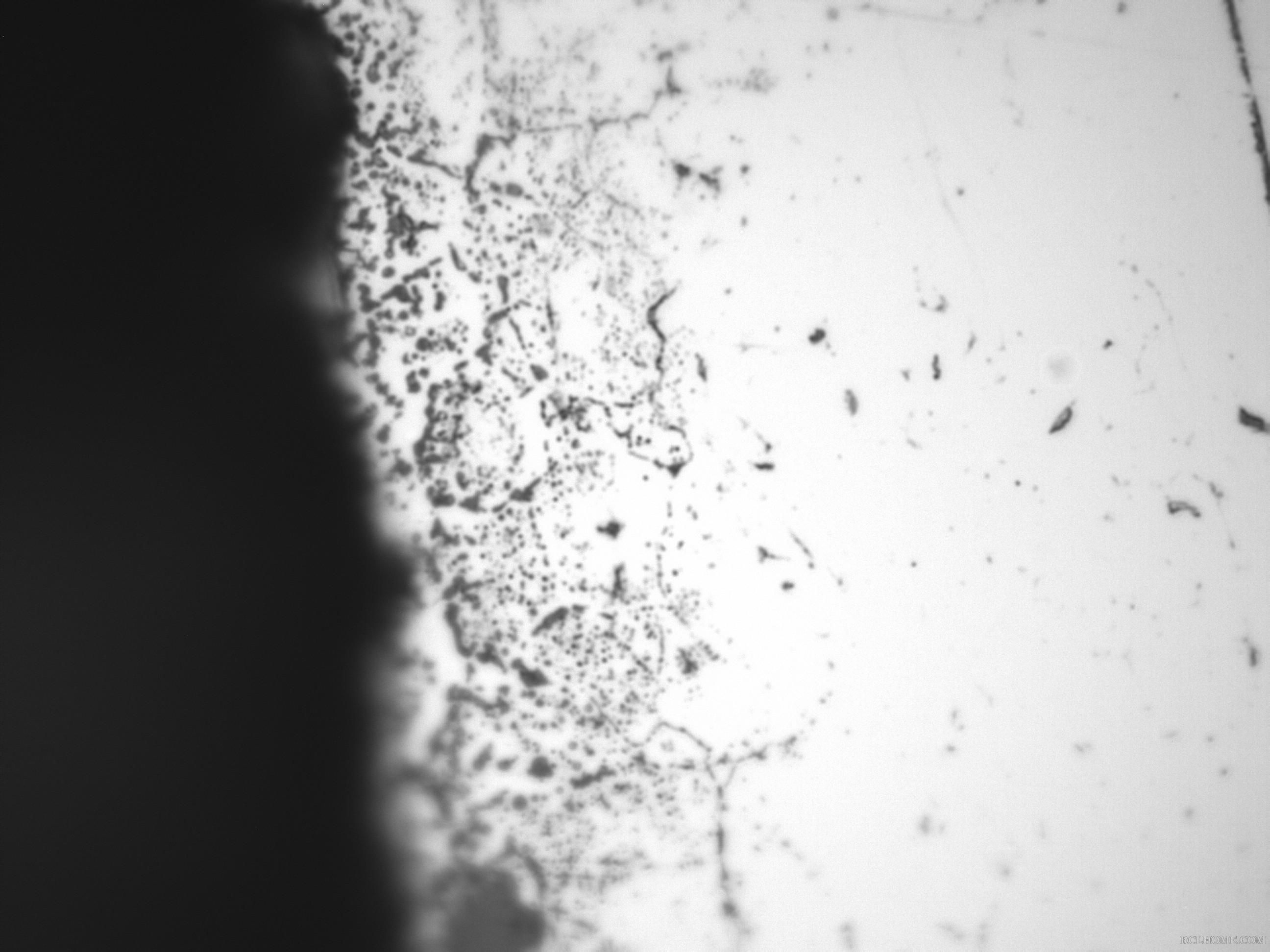

腐蚀前,1000倍可以看到晶间腐蚀,大概25-30μm左右;
1000倍,晶间腐蚀深度大概25μm
1000倍,晶间腐蚀深度大概25μm

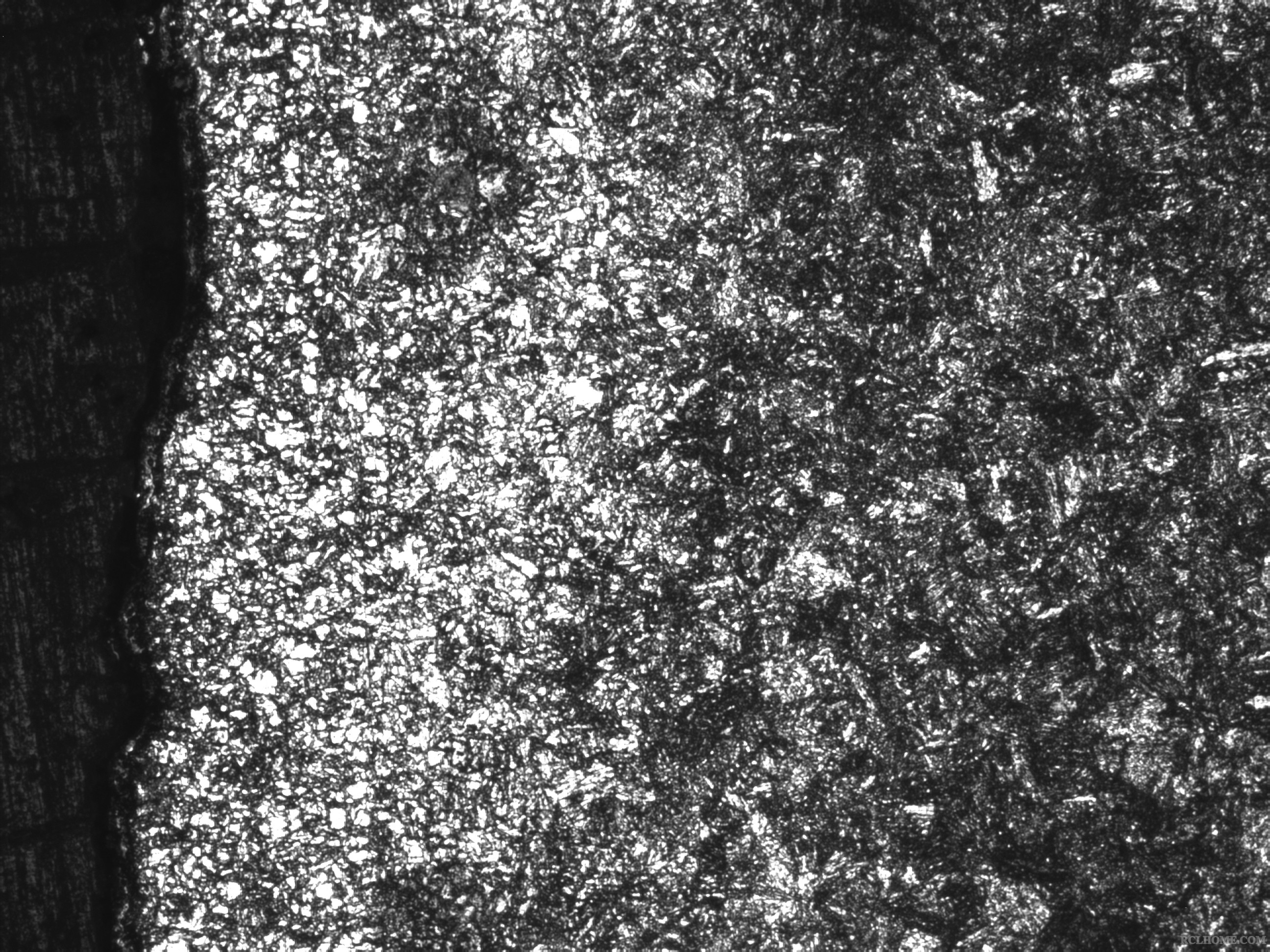

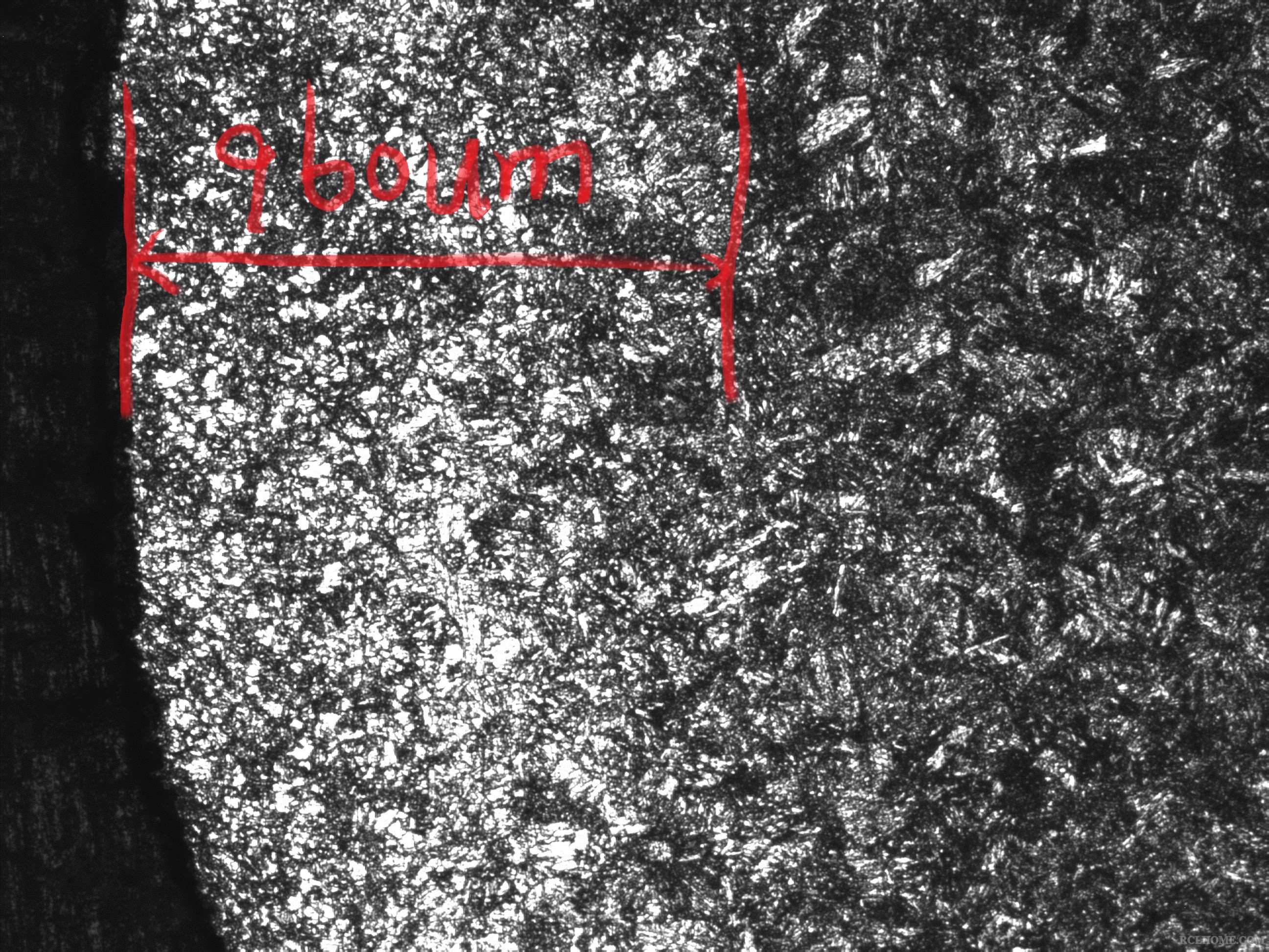

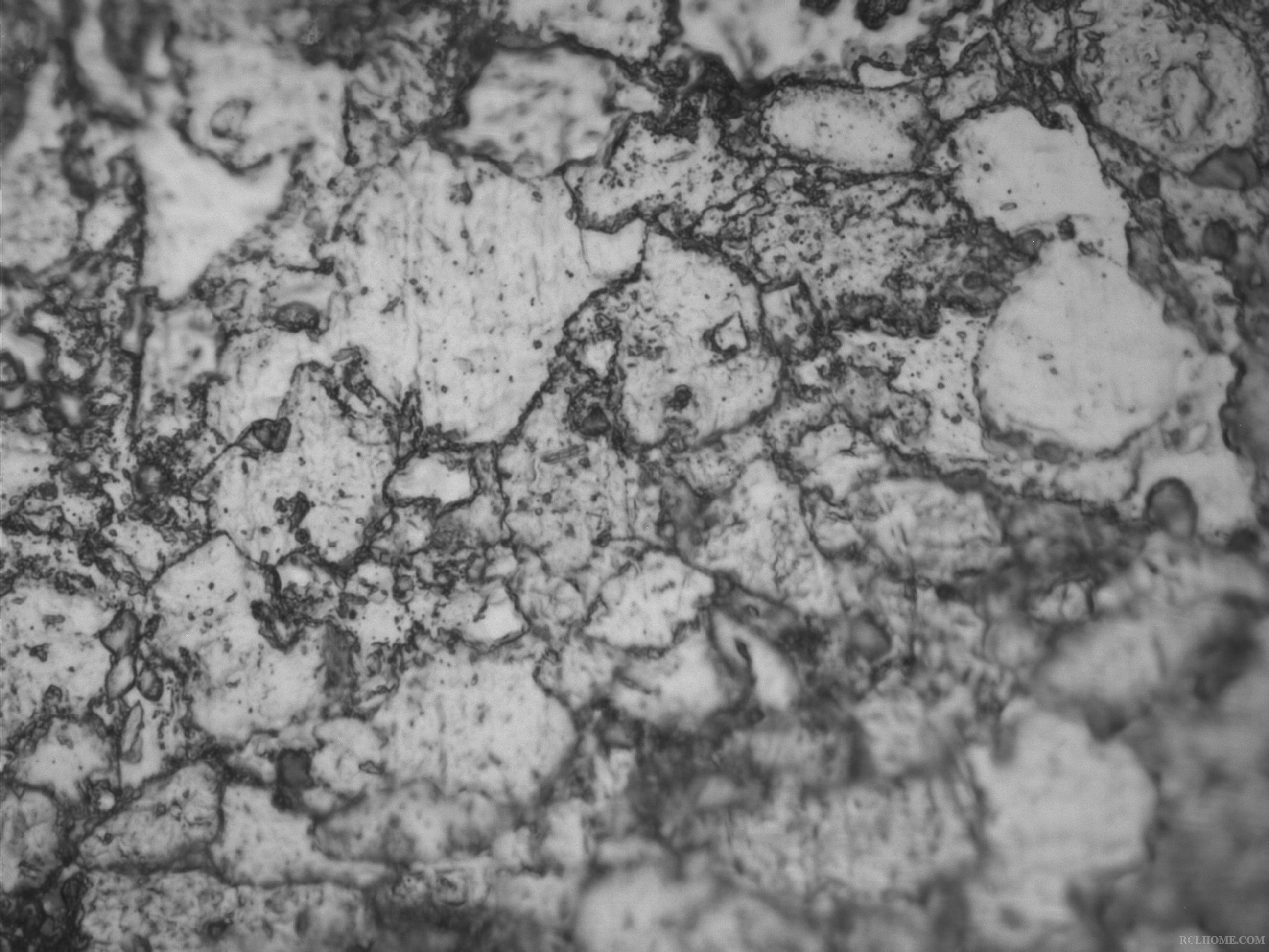

腐蚀后,风铃拍了50倍,500倍以及1000倍的图片。

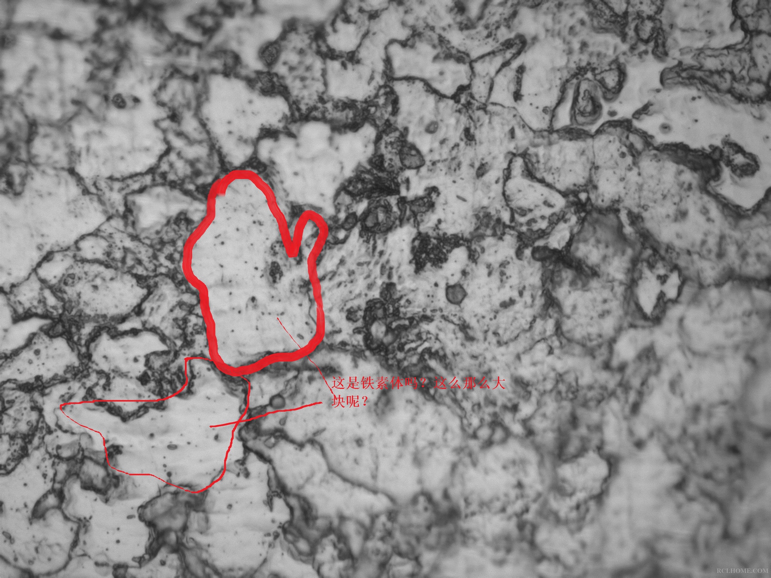

500倍脱碳层组织

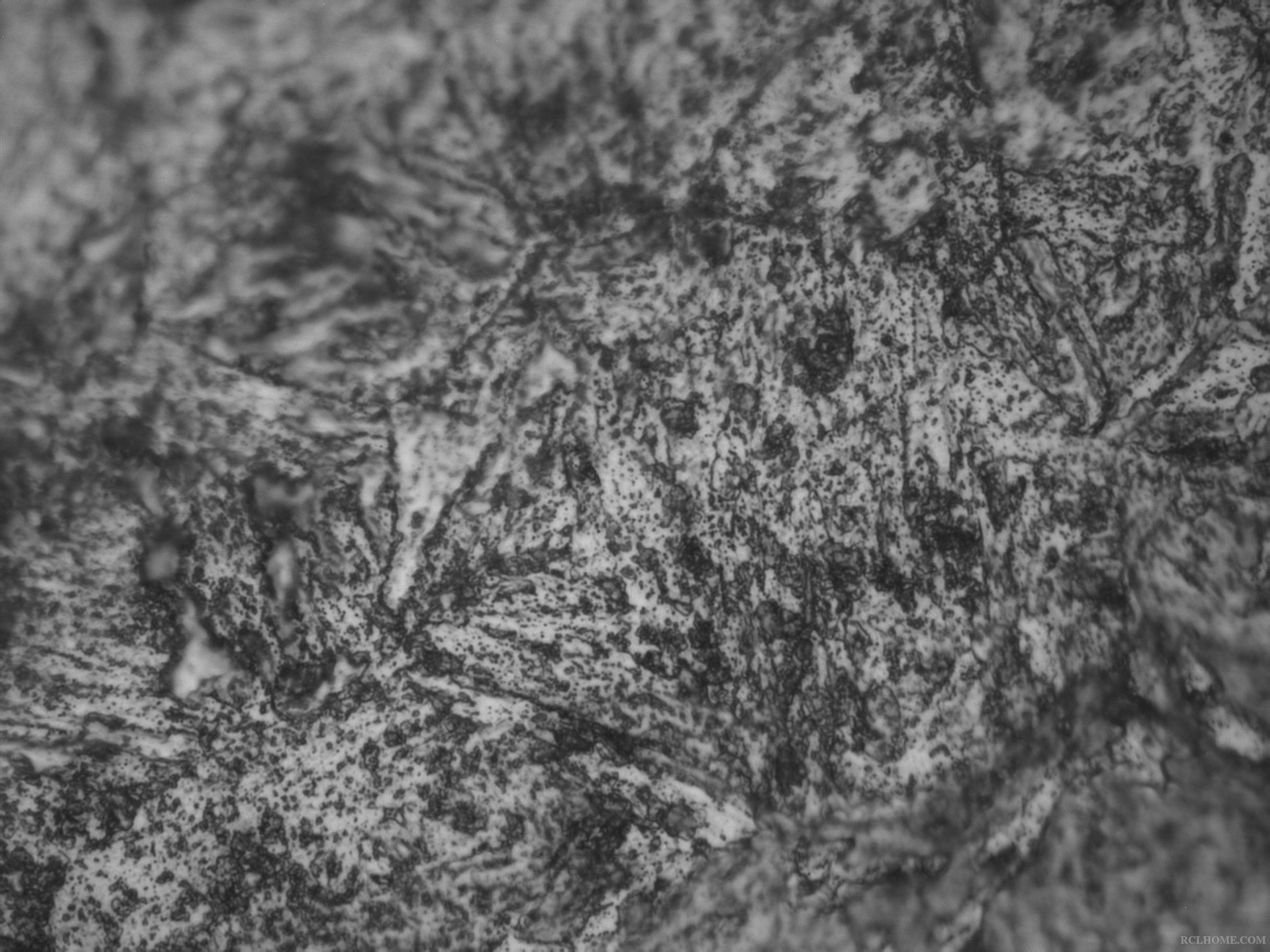

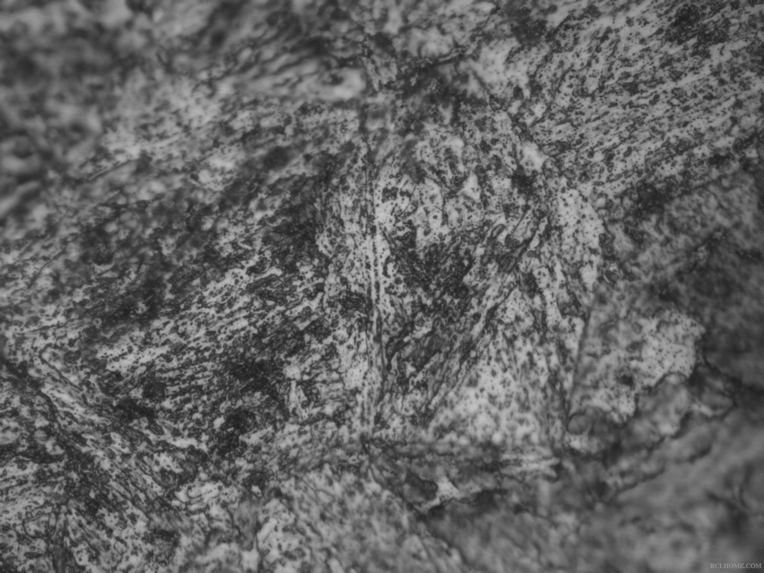

1000倍心部组织
通过这两种方法的对比,我的结论是部分脱碳层1000μm左右,完全脱碳至2000多μm,请大家批评指正。
对了,其中500倍有张图片被我标记的部分,那两个大块的都是铁素体吗?怎么有那么大呢?

发表于 2013-5-24 19:33:10 | 显示全部楼层
RE:腐蚀前,1000倍可以看到晶间腐蚀,大概25-30μm
那个叫晶间氧化,黑色网络是氧化铁。
发表于 2013-5-24 19:44:07 | 显示全部楼层
1mm的脱碳层大致差不多,脱碳层里往往会有大晶粒,这很正常。原因是与心部相比,点状碳化物数量少,在加热时碳化物钉扎晶界移动的效果要比心部小,加热奥氏体化时容易晶粒长大,还有一种可能性是表面和心部锻造时的塑性变形量,在再结晶时长大倾向也不同。
没有全脱碳,1毫米深度都是半脱碳。

发表于 2013-5-24 19:53:53 | 显示全部楼层
我觉你的试样腐蚀的太深了,你适当下调整腐蚀时间,照片应该会更加清晰。。。

 楼主| 发表于 2013-5-24 20:11:49 | 显示全部楼层
那个叫晶间氧化,黑色网络是氧化铁。 ...
写错了,谢谢纠正

 楼主| 发表于 2013-5-24 20:20:03 | 显示全部楼层
心情 发表于 2013-5-24 19:53
我觉你的试样腐蚀的太深了,你适当下调整腐蚀时间,照片应该会更加清晰。。。 ...
哈哈,我这是4%硝酸酒精溶液擦拭法腐蚀的,没什么经验,只知道300M钢低倍不好难腐蚀,高倍也一心想腐蚀久点,结果这样了

发表于 2013-5-24 20:20:05 | 显示全部楼层
全脱碳是指存铁树体,你的照片质量还不能让人信服。再说硬度上面也不能证明表层就是铁树体。呵呵

 楼主| 发表于 2013-5-24 20:22:22 | 显示全部楼层
fengfeng 发表于 2013-5-24 20:20
全脱碳是指存铁树体,你的照片质量还不能让人信服。再说硬度上面也不能证明表层就是铁树体。呵呵 ...
请问铁素体硬度多少?
37
333
1725
1725
发表于 2013-5-24 20:24:21 | 显示全部楼层
背不出,但HV200显然太高了。
发表于 2013-5-24 20:26:42 | 显示全部楼层
街角风铃 发表于 2013-5-24 20:22
请问铁素体硬度多少?
你测试的低硬度区,相当于45钢的硬度。所以定为半脱碳比较准确。从金相图片也可以得到证实。

 楼主| 发表于 2013-5-24 20:52:01 | 显示全部楼层
吉祥如意 发表于 2013-5-24 20:26
你测试的低硬度区,相当于45钢的硬度。所以定为半脱碳比较准确。从金相图片也可以得到证实。 ...
谢谢,这定论似乎更合理些
