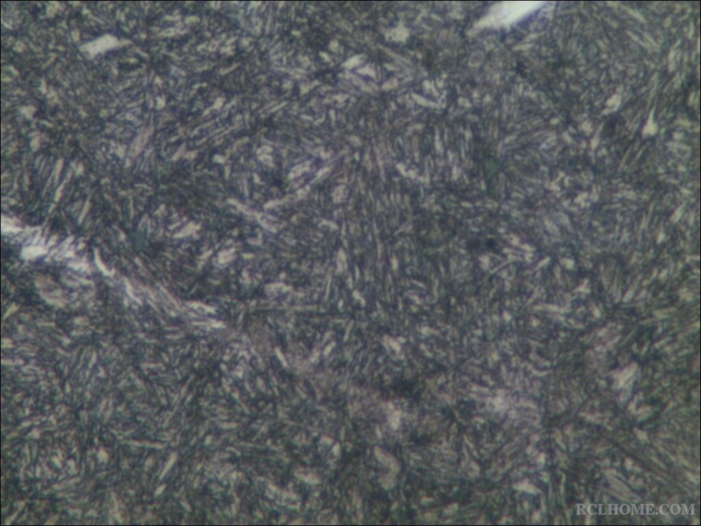

25MnCrNiMoA的                       热处理后500倍观察

自己顶。。请问晶粒度几级?组织情况如何?

发表于 2013-5-23 20:28:21 | 显示全部楼层
是心部组织吗?看晶粒度要特殊的腐蚀剂
发表于 2013-5-23 20:30:22 | 显示全部楼层
这个怎么看晶粒度?得先把晶界腐蚀出来才能评啊。

发表于 2013-5-23 20:38:42 | 显示全部楼层
苦味酸钠腐蚀呀,这么漆黑的怎么看晶粒度哦
发表于 2013-5-23 21:25:56 | 显示全部楼层
楼主可能是询问淬火组织。试样是差了点,可能急着上传。重新制作一下。另外,尽量把情况讲清楚。

 楼主| 发表于 2013-5-24 09:48:47 | 显示全部楼层
25mncrnimoa的试样用4%硝酸酒精腐蚀可以吗?
这个试样可以看出有无马氏体和魏氏组织吗?

发表于 2013-5-24 11:38:41 | 显示全部楼层
建议如下:
1.使用4%硝酸酒精溶液腐蚀可以的,注意浸蚀时间,此试样略为长了,细节分辨困难;
2.注明材质的同时,把热处理状态也说明一下。
发表于 2013-5-24 11:48:20 | 显示全部楼层
吉祥如意 发表于 2013-5-24 11:38
建议如下:
2.注明材质 ...
我看不出有魏氏组织。请问有没有?
发表于 2013-5-24 11:50:49 | 显示全部楼层
所以因为 发表于 2013-5-24 11:48
我看不出有魏氏组织。请问有没有?
基本为低碳马氏体组织(或保持马氏体位向的细珠光体组织)。

 楼主| 发表于 2013-5-24 13:32:31 | 显示全部楼层
晕哦。。我回头按如意说的整整。。。可是我产品要求是不允许存在马氏体和魏氏组织啊。。。。

发表于 2013-5-24 16:13:38 | 显示全部楼层
十万个为什么 发表于 2013-5-23 15:41
有木有大神在啊。。。
就你这张图片,再高明的大神也看不出晶粒。看晶粒请参照GB/T6394 -2002金属平均晶粒度测定方法

发表于 2013-5-24 22:00:49 | 显示全部楼层
可以的。
另外,打一下硬度。是高温回火状态吗?
发表于 2013-5-25 16:50:48 | 显示全部楼层
十万个为什么 发表于 2013-5-24 13:32
晕哦。。我回头按如意说的整整。。。可是我产品要求是不允许存在马氏体和魏氏组织啊。。。。 ...
不允许存在马氏体?你这个是下贝氏体吗?他们说高手不知道工艺,随便什么金相一看就知道是什么,看来我还差得很远。
发表于 2013-5-25 16:53:17 | 显示全部楼层
我第一反映就是马氏体或下贝氏体,你可以把你的工艺给大家说说。如果是淬火组织,你可以让大家评一下马氏体级别。如果评晶粒度,用苦味酸把晶界腐蚀出来,到时候我可以用软件给你评出来(标尺一定要弄好)。

 楼主| 发表于 2013-5-26 15:51:05 | 显示全部楼层
清淡 发表于 2013-5-25 16:53
我第一反映就是马氏体或下贝氏体,你可以把你的工艺给大家说说。如果是淬火组织,你可以让大家评一下马氏体 ...
请问金相分析软件准确吗?哪款好用?这个产品是25MnCrNiMoA的材质   淬火+回火
发表于 2013-5-26 21:54:13 | 显示全部楼层
十万个为什么 发表于 2013-5-26 15:51
请问金相分析软件准确吗?哪款好用?这个产品是25MnCrNiMoA的材质   淬火+回火 ...
第三方鉴定采用的方法,你觉得算正规吗?做晶粒度我采用人工截点法给你做,这个还是挺准的。

发表于 2014-1-1 17:22:28 | 显示全部楼层
他这个是让看组织的呀,怎么没有晶界?是不是腐蚀剂用的不对,看晶粒度 你得把晶界腐蚀出来

发表于 2014-1-1 17:23:50 | 显示全部楼层
我看不出有魏氏组织。请问有没有?
没有吧,看着是比较粗大的马氏体

发表于 2014-1-1 17:24:25 | 显示全部楼层
不要有马氏体?那么你要做什么热处理?是正火么?
