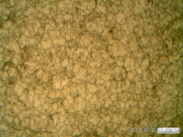

材料 45#
工艺 调质
取样部位  边缘
放大倍数 400X
腐蚀  先 硝酸酒精   后 苦味酸
发表于 2013-5-20 12:23:46 | 显示全部楼层
感觉是亚温淬火处理。

 楼主| 发表于 2013-5-20 12:29:25 | 显示全部楼层
吉祥如意 发表于 2013-5-20 12:23
感觉是亚温淬火处理。
就是普通的淬火 我怀疑是炉温出现问题了
发表于 2013-5-20 12:32:23 | 显示全部楼层
wqjtyx2012 发表于 2013-5-20 12:29
就是普通的淬火 我怀疑是炉温出现问题了
一个视场说明不了问题。
建议:对整个试样进行全面的观察,再来讨论;
         对同炉工件进行表面硬度检验。

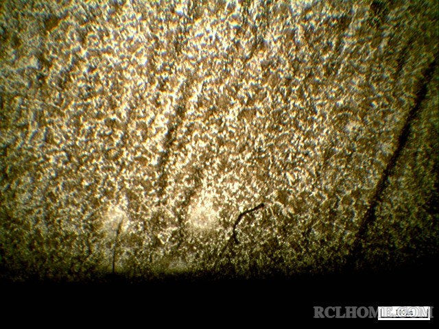

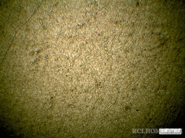

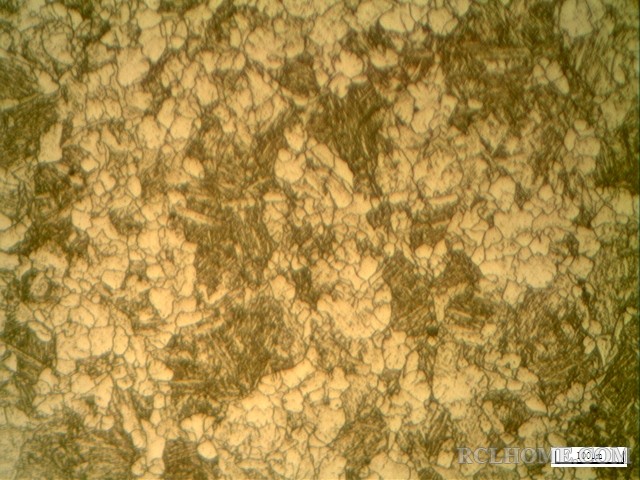

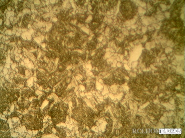

 楼主| 发表于 2013-5-20 12:54:00 | 显示全部楼层
几个不同视场
发表于 2013-5-20 13:23:25 | 显示全部楼层
最后一张的拍摄位置?
用100倍,拍摄几张看看。

 楼主| 发表于 2013-5-20 15:38:02 | 显示全部楼层
吉祥如意 发表于 2013-5-20 13:23
最后一张的拍摄位置?
用100倍,拍摄几张看看。
都是400X的
发表于 2013-5-20 15:47:22 | 显示全部楼层
这种情况,除有400倍外,多数采用100倍或50倍为好。主要是看材料的均匀度如何。
现在看来,材料的问题也是比较突出的。
发表于 2013-5-20 15:55:05 | 显示全部楼层
最后一张像是08钢了,怎么会全是铁素体?

发表于 2013-5-20 16:05:09 | 显示全部楼层
猜测两种可能,1.材料用错,2.淬火温度过低.

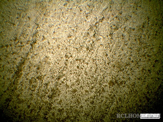

 楼主| 发表于 2013-5-20 16:28:04 | 显示全部楼层
现在看来,材料的问题也 ...
50X 从外到内
发表于 2013-5-20 19:34:59 | 显示全部楼层
1.材料有问题;
2.淬火回火也有问题。

发表于 2013-5-24 08:44:34 | 显示全部楼层
问题好多。
怎么看着从外到内含碳量还越来越少了?
