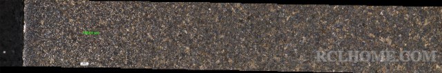

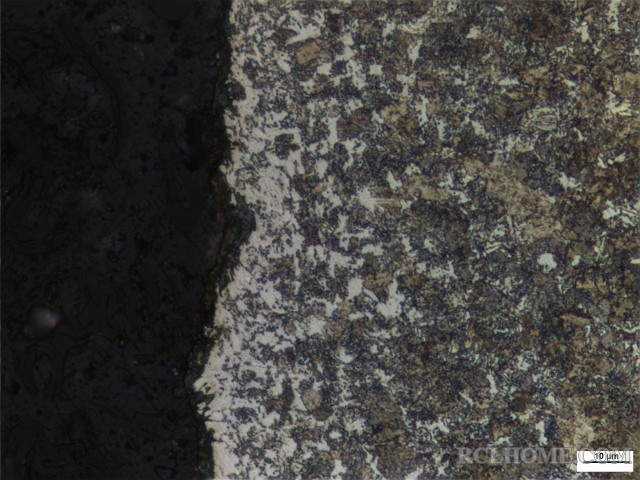

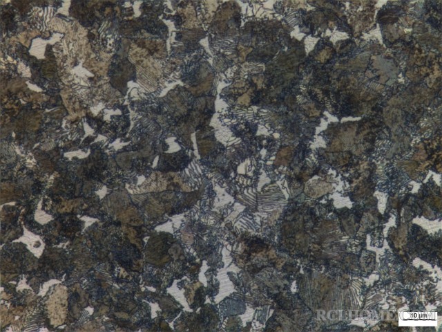

55CrSi盘条,线径9.0的。大家看从表面到心部的铁素体,我感觉是从表面到心部铁素体在慢慢变少。我在想为什么会这样,难道是脱碳造成的?看深度也不会这么深啊!而从亚共析钢冷却曲线看,如果表面是先析铁素体(淬火出炉在空气中停留时间过长常常产生,是因为表面产生先析铁素体,而心部还未降到析出先析铁素体的温度,所以淬火出来表面有先析网状铁素体,而心部却没有)。但是这里是正火组织,如果表面出现先析相,里面同样是缓慢冷却按理也因该产生啊!为什么心部却少了很多了?(难道也是之前慢冷,之后快冷)
还有就是边部出现了粒状珠光体,是怎么形成的了?(这个问题可能很简单,但是我确实不知道)。
1 副本.jpg 从边到心部铁素体在减少,深度大概1.5mm左右。 1000x-2~1.jpg 边部1000x脱碳并出现点状渗碳体。 1000x-1纵截面.jpg 离边稍近的组织1000x,注意铁素体。 1000x-纵截面.jpg 心部1000x,注意铁素体。

发表于 2013-5-20 16:18:51 | 显示全部楼层
这就是脱碳.
 楼主| 发表于 2013-5-20 19:05:55 | 显示全部楼层
请把第一张图片放大来看看。
发表于 2013-5-20 21:15:46 | 显示全部楼层
1.表面是脱碳了。
2.放一个正心部和几个接近心部的组织图片上来。
 楼主| 发表于 2013-5-20 21:23:45 | 显示全部楼层
搬运工 发表于 2013-5-20 21:15
1.表面是脱碳了。
倒数第一张就是心部,倒数第二张就是过度区的。
 楼主| 发表于 2013-5-20 21:25:04 | 显示全部楼层
1.表面是脱碳了。
脱碳我看到了,而且还不是全脱。如果说是脱碳影响的,那深度也不是1500多um吧?高工还帮我回答一下边部出现点状珠光体的形成过程吧。谢谢了!

4196
发表于 2013-6-7 09:04:10 | 显示全部楼层
这铁素体的分布趋势确实有点奇怪,从升温奥氏体化和降温组织转变角度看,块状铁素体应该是均匀的
发表于 2013-6-7 09:41:12 | 显示全部楼层
大体上说,是工件在高温氧化气氛中,形成的由表面至心部的碳氧化现象。
发表于 2013-6-7 10:01:30 | 显示全部楼层
球状的渗碳体,是不是三次渗碳体?残阳猜测,正火之前就有脱碳,正火加热过程继续脱碳。
发表于 2013-6-7 13:17:14 | 显示全部楼层
落水残阳 发表于 2013-6-7 10:01
球状的渗碳体,是不是三次渗碳体?残阳猜测,正火之前就有脱碳,正火加热过程继续脱碳。 ...
这个可能性可以排除。 三次渗碳体的析出有个规律,即沿铁素体的晶界析出,而且不会呈球状。后面的推测同意。
发表于 2013-6-7 13:27:43 | 显示全部楼层
吉祥如意 发表于 2013-6-7 13:17
这个可能性可以排除。 三次渗碳体的析出有个规律,即沿铁素体的晶界析出,而且不会呈球状。后面的推测同 ...
残阳觉得,当碳含量低到一定程度之后,正火也无法得到片状珠光体。
另外,与如意探讨一个离题的话题:三次渗碳体是否一定是沿晶界析出的?不论冷却速度如何?不论其碳偏析情况如何?残阳表示怀疑
发表于 2013-6-7 14:33:06 | 显示全部楼层
另外,与如意探讨一个离题的话题:三 ...
3次渗碳体怎么会沿晶析出呢?跑不了那么远!
三次渗碳体是低温回火时从碳过饱和的马氏体晶体里析出的,离奥氏体晶界远着呢,低温回火的话,哪里来那么多能量跑那么远去?
发表于 2013-6-7 14:35:59 | 显示全部楼层
三次渗碳体光镜下看不到,这个看到的球状碳化物,应该是高温回火,碳化物聚集长大后形成的。
发表于 2013-6-7 14:56:47 | 显示全部楼层
aaron01 发表于 2013-6-7 14:35
三次渗碳体光镜下看不到,这个看到的球状碳化物,应该是高温回火,碳化物聚集长大后形成的。 ...
艾伦对三次渗碳体的理解貌似有些偏颇。
二次渗碳体是从奥氏体里析出的,三次渗碳体是从铁素体里析出的。的确如如意所说,容易在晶界析出。从马氏体里析出的,不是三次渗碳体,是ε碳化物。
楼主出的这道题,材料并没有经过淬火,而是正火得到的组织。并且从工艺过程上看,似乎没有球化退火的过程。除非以下3种情况才能产生球化:
1)正火前组织是球化退火的,表面脱碳已经很厉害,正火时采用温度是按55CrSi的,对于脱碳层来说,这个温度没有正火作用,只能使一部分碳溶解而已,不能完全溶解。冷却时,溶解的一小部分碳以未溶碳化物为核析出
2)对于表面脱碳层的含碳量而言,正火的冷却速度不足以使其产生片状珠光体,而是进入球状珠光体转变区。因此得到球状碳化物。
3)如我之前所说,碳含量低到一定程度之后,正火的冷速不会使其中溶解的碳以片状珠光体形式析出,而是直接从铁素体里析出三次渗碳体。
以上纯粹猜想,未能证实。
发表于 2013-6-7 15:04:04 | 显示全部楼层
哦,是的,此题铁匠看错了,是正火组织。
如果说的是铁素体里析出的三次渗碳体的话,那个量是微乎其微的,光镜下一定看不到。
铁素体最大溶碳量是0.0218%,室温时是在0.008%,能析出多少碳化物?不会被看见的。金相分析可以不用考虑三次渗碳体。
发表于 2013-6-7 15:14:24 | 显示全部楼层
aaron01 发表于 2013-6-7 15:04
哦,是的,此题铁匠看错了,是正火组织。
如果说的是铁素体里析出的三次渗碳体的话,那个量是微乎其微的, ...
残阳再抬杠一次。
残阳看李炯辉或者任颂赞的书,都会给一个08或05钢的三次渗碳体金相。
可参看李炯辉金属材料金相图谱第305页08钢。500×,4%硝酸酒精腐蚀。
艾伦说的光镜看不见,应该是对于高碳钢而言,但对于08以下这样的钢,应该是可以看见的。
发表于 2013-6-7 15:18:58 | 显示全部楼层
落水残阳 发表于 2013-6-7 15:14
残阳再抬杠一次。
可参看李炯辉金属 ...
考考残阳,按照杠杆原理,应该析出多少三次渗碳体?
发表于 2013-6-7 15:35:44 | 显示全部楼层
不超过0.33%。

发表于 2013-6-7 16:09:57 | 显示全部楼层
落水残阳 发表于 2013-6-7 15:35
不超过0.33%。
即便艾伦说的量微乎其微,残阳还是有两个疑问在这
1)这个球状碳化物是怎么形成的呢?
娃娃试着解释一下:表面球状珠光体的形成原因。当工件处于氧化气氛时是,碳原子的是非常活跃的。残留的部分必须选择一种适当的生存形式。球状形态恰恰是最合理的。在温度足够的情况下,形成球状是必然的结果。
