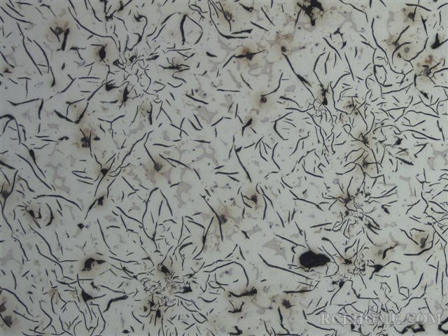

箭头处是磷共晶吗?
签到天数: 64 天
667
2569
2569
发表于 2013-5-20 10:00:38 | 显示全部楼层
是三元磷共晶
发表于 2013-5-20 10:12:04 | 显示全部楼层
轻度浸蚀,可以加重些。
灰铸铁对否?

 楼主| 发表于 2013-5-20 12:52:24 | 显示全部楼层
吉祥如意 发表于 2013-5-19 18:12
轻度浸蚀,可以加重些。
灰铸铁对否?
对,没腐蚀!
发表于 2013-5-20 12:54:01 | 显示全部楼层
不腐蚀,重点是检验石墨的形态;
腐蚀后,可检验其他金相组织。

 楼主| 发表于 2013-5-21 18:04:28 | 显示全部楼层
吉祥如意 发表于 2013-5-19 20:54
不腐蚀,重点是检验石墨的形态;
腐蚀后,可检验其他金相组织。
这个图片拿出来看的,不是用于检验的,是没有腐蚀能看清磷共晶,要检验石墨倍数没有这么高。

发表于 2013-5-21 18:38:29 | 显示全部楼层
村长 发表于 2013-5-21 18:04
这个图片拿出来看的,不是用于检验的,是没有腐蚀能看清磷共晶,要检验石墨倍数没有这么高。 ...
娃娃一般看磷共晶体要浸蚀处理一下,细节会更清晰。供你参考。

 楼主| 发表于 2013-5-21 18:54:02 | 显示全部楼层
没有腐蚀,你能看到我这么清晰吗?

2处硬伤: 1.石墨脱落+扩大,形成空洞。 2.水渍。 这些都是小问题,假以时日,定是制样高手。。。。。。  发表于 2013-5-21 20:37
