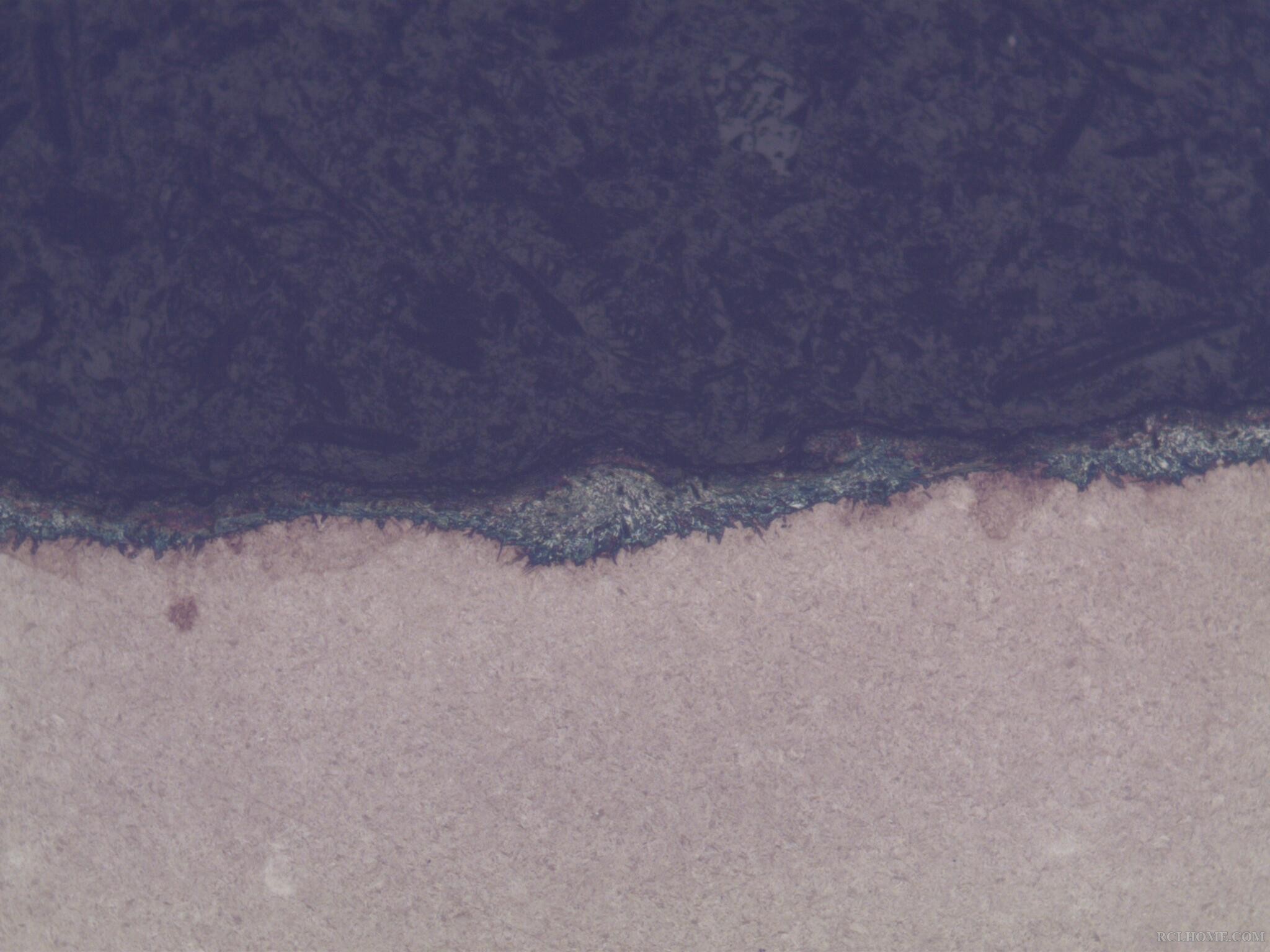

渗碳淬火500X
渗碳淬火500X
材料18CrNiMo7-6,热处理渗碳淬火,此表面组织能否说明已产生部分脱碳?
Jasen + 20 感谢交流!
签到天数: 449 天
1174
5660
5660
发表于 2013-5-18 17:23:41 | 显示全部楼层
嗯,表面 残余奥氏体不明显,中碳马氏体组织,我也觉得表面含碳量偏低。。。
发表于 2013-5-18 20:26:29 | 显示全部楼层
赞同楼上,表面是切割过快造成的蓝色区域
发表于 2013-5-18 20:41:26 | 显示全部楼层
能不能将试样重新制作一下。尽量排除制作上的误区。

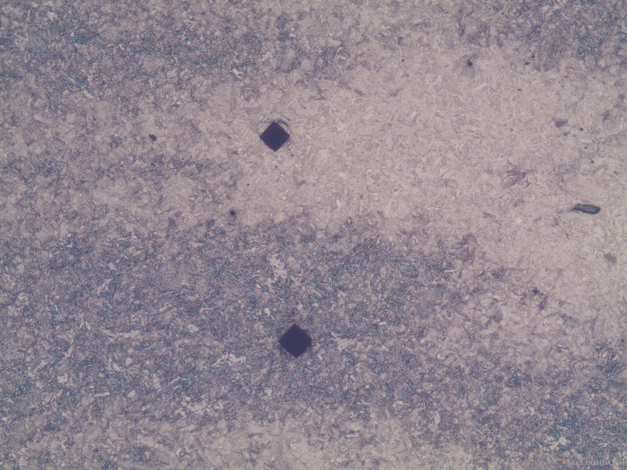

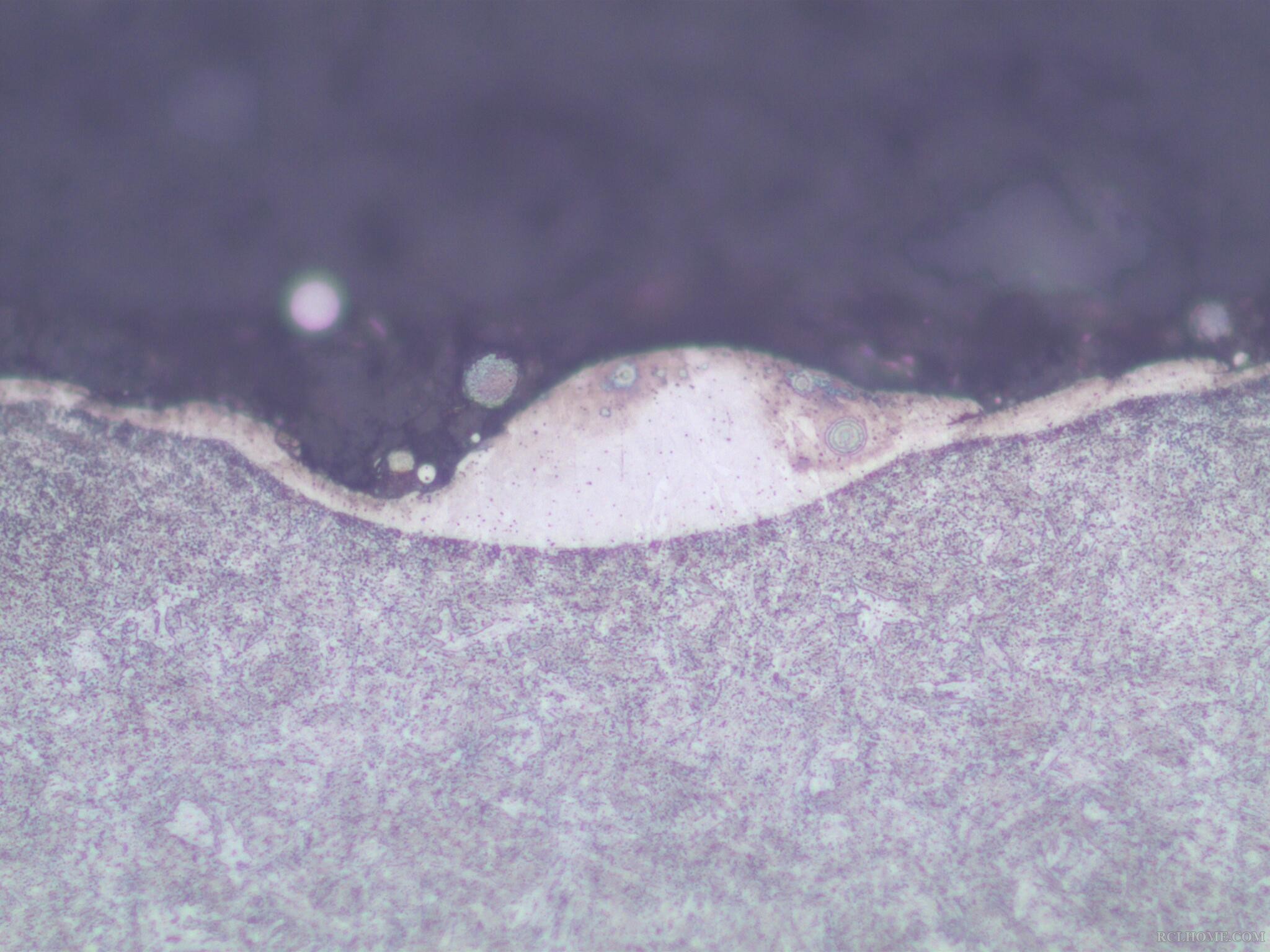

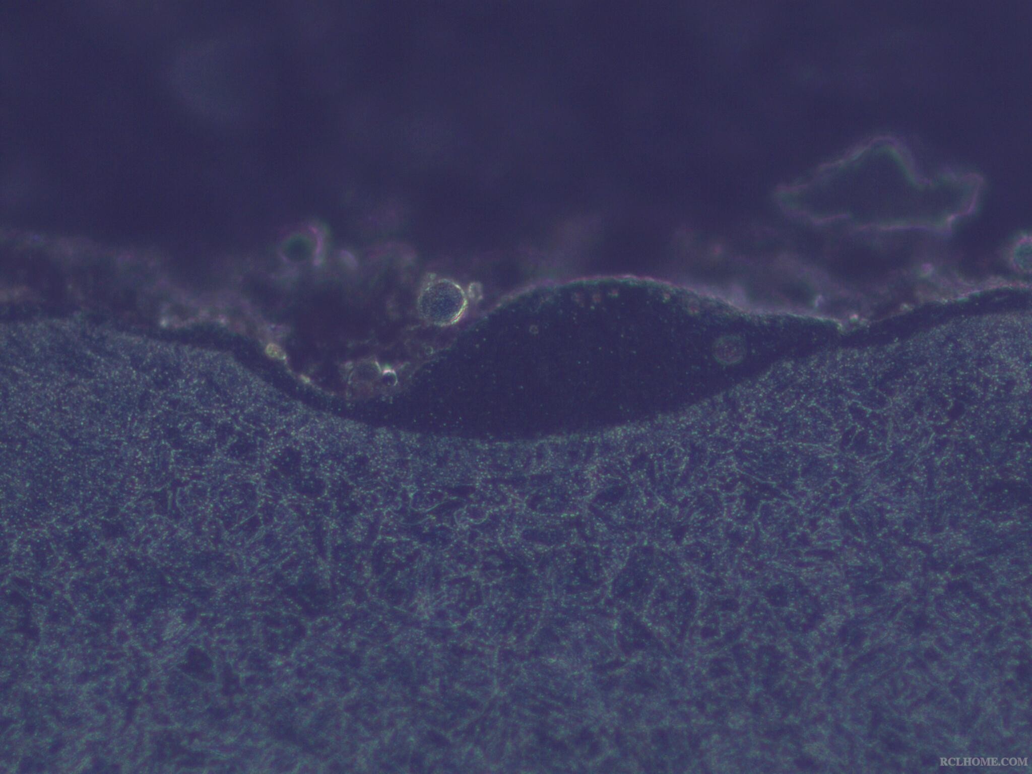

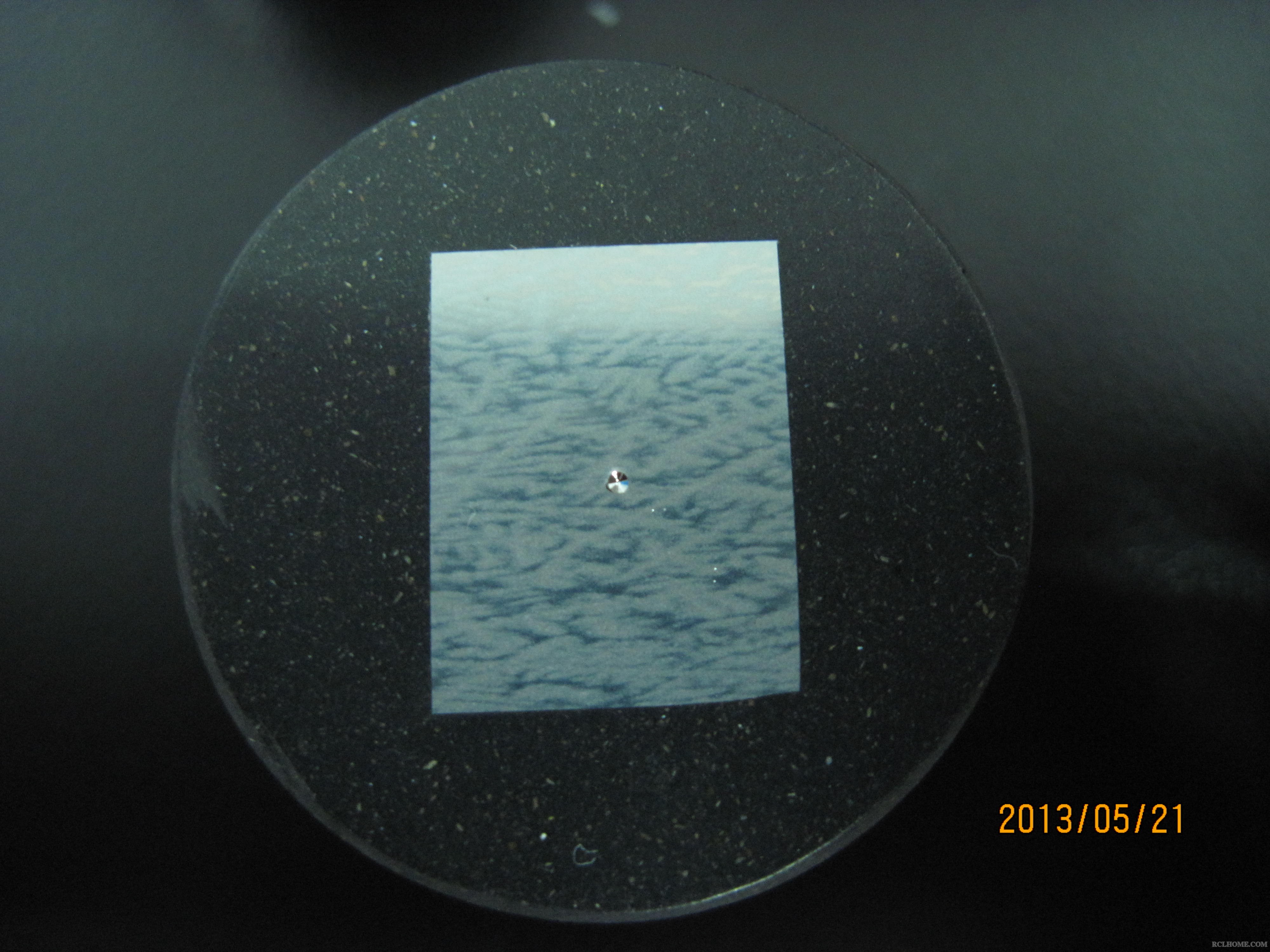

 楼主| 发表于 2013-5-21 18:05:39 | 显示全部楼层
前面的是圆棒,下面来个齿形试块的震撼照
100X
100X
500X
500X
脱碳层
脱碳层
带状偏析
目视可见条纹
目视可见条纹
白色460HV1,黑上360HV1
白色460HV1,黑上360HV1

 楼主| 发表于 2013-5-21 18:08:38 | 显示全部楼层
新图来了,请点评

 楼主| 发表于 2013-5-21 18:10:33 | 显示全部楼层
心情 发表于 2013-5-18 17:23
嗯,表面 残余奥氏体不明显,中碳马氏体组织,我也觉得表面含碳量偏低。。。 ...
我也是这么想的。上面的是圆棒,刚才贴了齿形试块的震撼照,请点评
发表于 2013-5-22 10:12:27 | 显示全部楼层
5billion 发表于 2013-5-21 18:08
新图来了,请点评
1.前三张图片感觉是表面毛刺未清除掉的铁屑组织情况;
2.后面二张请预处理情况告诉一下,感觉是经压力加工。
是何种材料顺便讲一下。
发表于 2013-5-22 11:03:55 | 显示全部楼层
如果加深腐蚀表层颜色还是偏浅,得确认是表层碳化物多,或者脱碳两种可能。   五加皮

 楼主| 发表于 2013-5-22 12:30:47 | 显示全部楼层
2.后面二张请预处理情况告诉一下,感觉是经压力加 ...
火眼金睛。
我故意没说,也被看出来了。
这个是抛丸后的,热处理的师傅怕我看出缺陷,试样抛丸后才拿给我检验。
抛丸后表面很多弹坑,表面很粗糙,跟铸件差不多了

发表于 2013-5-23 07:14:59 | 显示全部楼层
chengli479 发表于 2013-5-22 11:03
如果加深腐蚀表层颜色还是偏浅,得确认是表层碳化物多,或者脱碳两种可能。   五加皮 ...
呵呵!第一张到很像是回火不充分啊!LZ是不是?

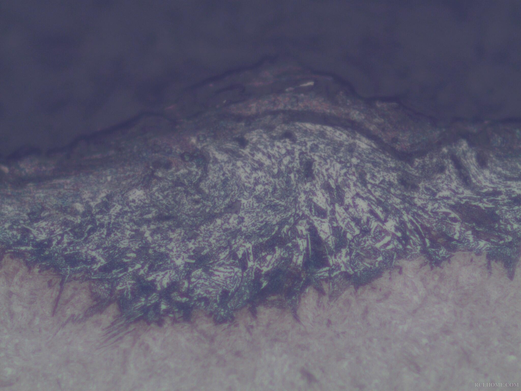

 楼主| 发表于 2013-5-29 18:03:50 | 显示全部楼层
压根就没回火,厉害,看出来了
发表于 2013-5-29 18:06:00 | 显示全部楼层
5billion 发表于 2013-5-29 18:03
压根就没回火,厉害,看出来了
这是论坛以前经常讨论的问题了。我的很多帖子都牵涉到回火不充分的问题。

 楼主| 发表于 2013-5-29 18:07:05 | 显示全部楼层
image_030529_004.JPG image_030529_005.JPG 我的齿形试样是用线切割切出来的,把余料剖开观察线切割面,发现有异常:但不知此白色相是脱碳还是马氏体,是否与上面的照片有关?
