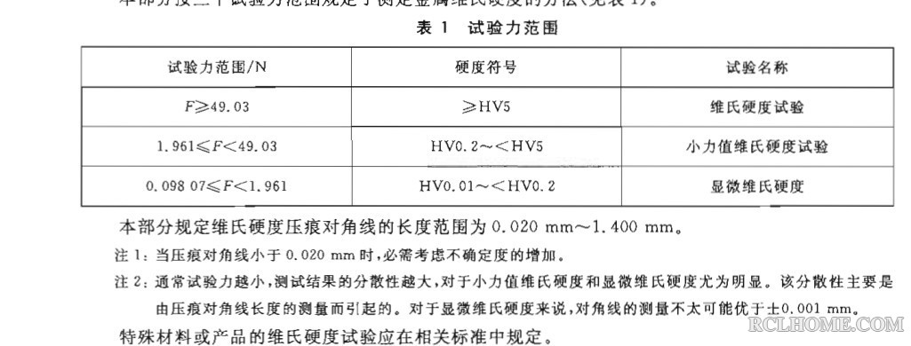

发表于 2013-5-18 20:43:17 | 显示全部楼层
街角风铃 发表于 2013-5-18 19:38
请问您提到的标准是什么标准呢?
1.jpg 压痕直径是有范围的,如果力值太小或太大会不再范围内。所以我们要根据材料硬度选择好力值。 GBT 4340.1-2009 金属材料 维氏硬度试验 第1部分:试验方法.pdf (534.28 KB, 下载次数: 11)
