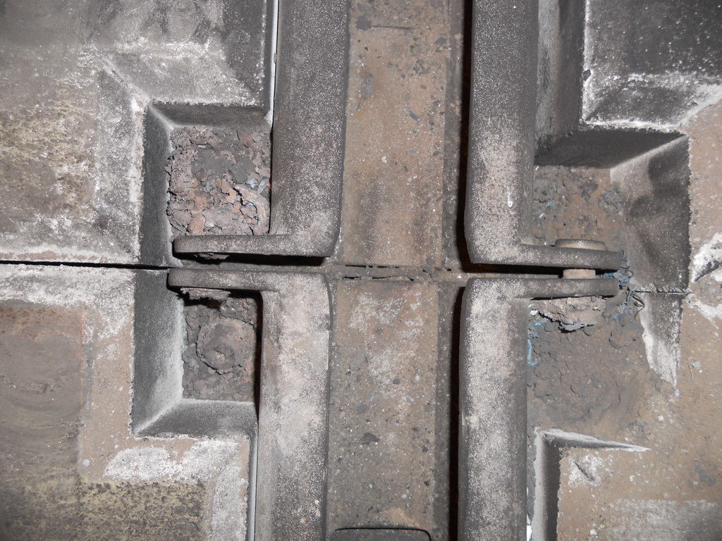

连续炉内导轨连接销,使用半年发现连接销腐蚀严重。材料:0Cr25Ni20,残留的连接销打了光谱,Cr/Ni/Mn/Si/C都在标准范围内。请大家帮忙分析。
连接销工作状态
连接销工作状态
被腐蚀的连接销,就像膨化食品。
被腐蚀的连接销,就像膨化食品。

工作环境:降温区、845℃、碳势0.78,

安装时留了1mm间隙,使用6个月后就成了现在这种状态(使用期间除每月烧炭黑外,一直在使用)。

从你第二张图片上看,被腐蚀的可能性不大。所以,咨询腐蚀的理由。
2520材质的,应该属于早期失效。
质疑与安装不当,间隙过大,机械变形磨损。另外,光谱中硫含量是多少?

我们连续炉有两条,一台使用5年未发生此情况。两台设备对比发现这台炉内碳黑明显多点,特别是连接销槽内(图二已经是简单清理后图片)。发现问题后,请教了行业内朋友,回复是“碳腐蚀"。由于特殊的服役环境,不锈钢也会发生腐蚀。例如,在450~850℃敏化温度范围内长期使用,不锈钢就会发生晶间腐蚀。其机理是C与晶界处的Cr结合,形成Cr23C6并析出,使晶界处的Cr含量降低,这就是所谓的“贫铬”。而Cr元素正是抑制晶间腐蚀的主要元素之一,当晶界处的Cr含量低于12%时,发生晶间腐蚀的几率就会变大。现在措施:1、每月烧炭黑一次,延长了烧炭黑过程时间。2、半年清理一次炉膛。  观察措施有效性,有了结果在这里向大家通报。
