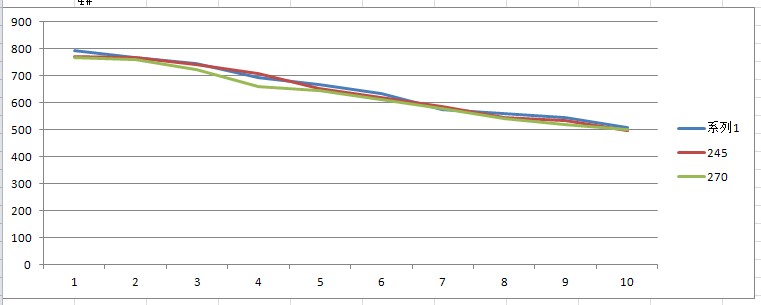

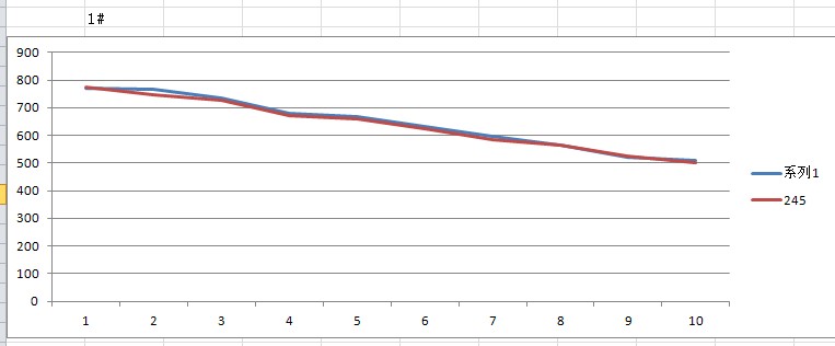

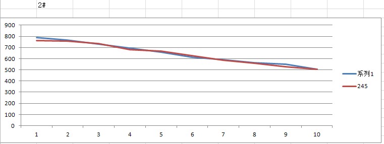

孤鸿踏雪 + 10 感谢上传!

 楼主| 发表于 2013-5-15 14:40:51 | 显示全部楼层
CHD对比(inch)
