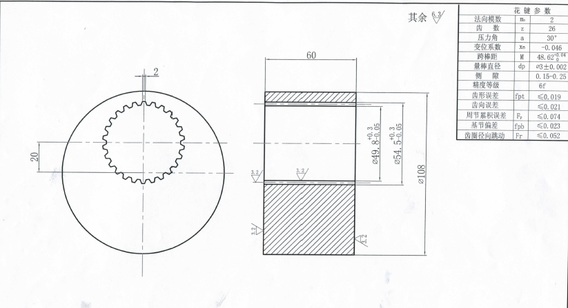

这个渗碳淬火产品应如何装炉

发表于 2013-5-14 09:13:13 | 显示全部楼层
M39这头朝下装炉。

发表于 2013-5-14 10:12:35 | 显示全部楼层
杨工说的是这个产品。(为了便于交流,我截图上传了)

发表于 2013-5-14 13:41:49 | 显示全部楼层
不知道变形要求是怎么样的,如果那个花键孔公差小的话,还真是个麻烦事,壁厚不均匀很可能导致淬火变形很大。
我的想法是产品平放,在内孔里插根竖棒,和内孔花键有个2-3毫米间隙就可,可减轻冷速差异导致的内应力和组织应力。

发表于 2013-5-14 14:18:19 | 显示全部楼层
aaron01 发表于 2013-5-14 13:41
不知道变形要求是怎么样的,如果那个花键孔公差小的话,还真是个麻烦事,壁厚不均匀很可能导致淬火变形很大 ...
补充一点:这个补偿工装先进行预渗碳。

 楼主| 发表于 2013-5-30 09:05:29 | 显示全部楼层
      其实,这个产品没有那么复杂,只是采用平放的方式(每层以3~5mm后的扁铁相隔)做了几炉,表面(无论是端平面,还是外圆柱面)硬度均不合格。后来改变了装炉方式(偏心孔朝上立装),问题彻底解决了,至今老孤感到有些蹊跷
