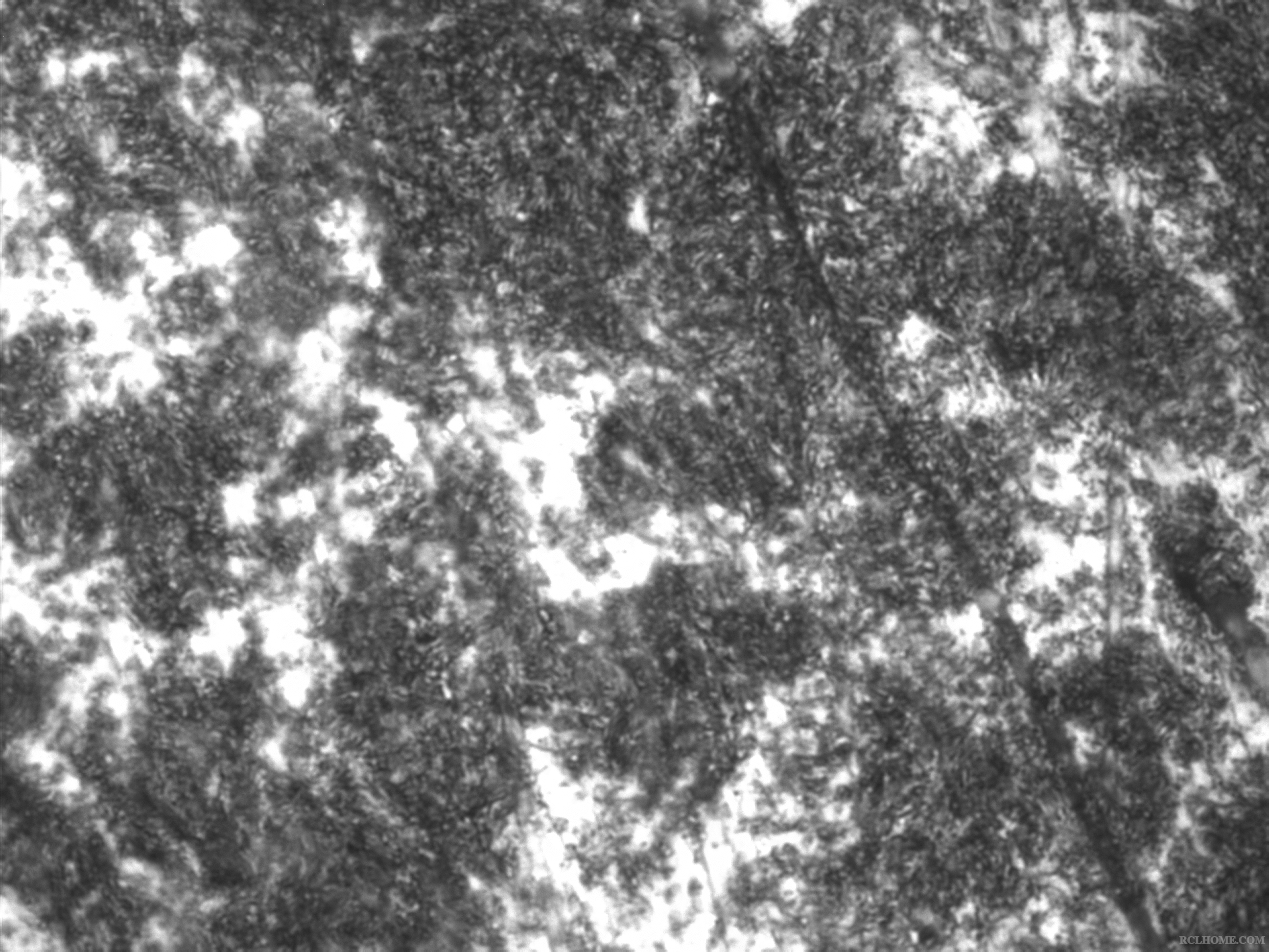

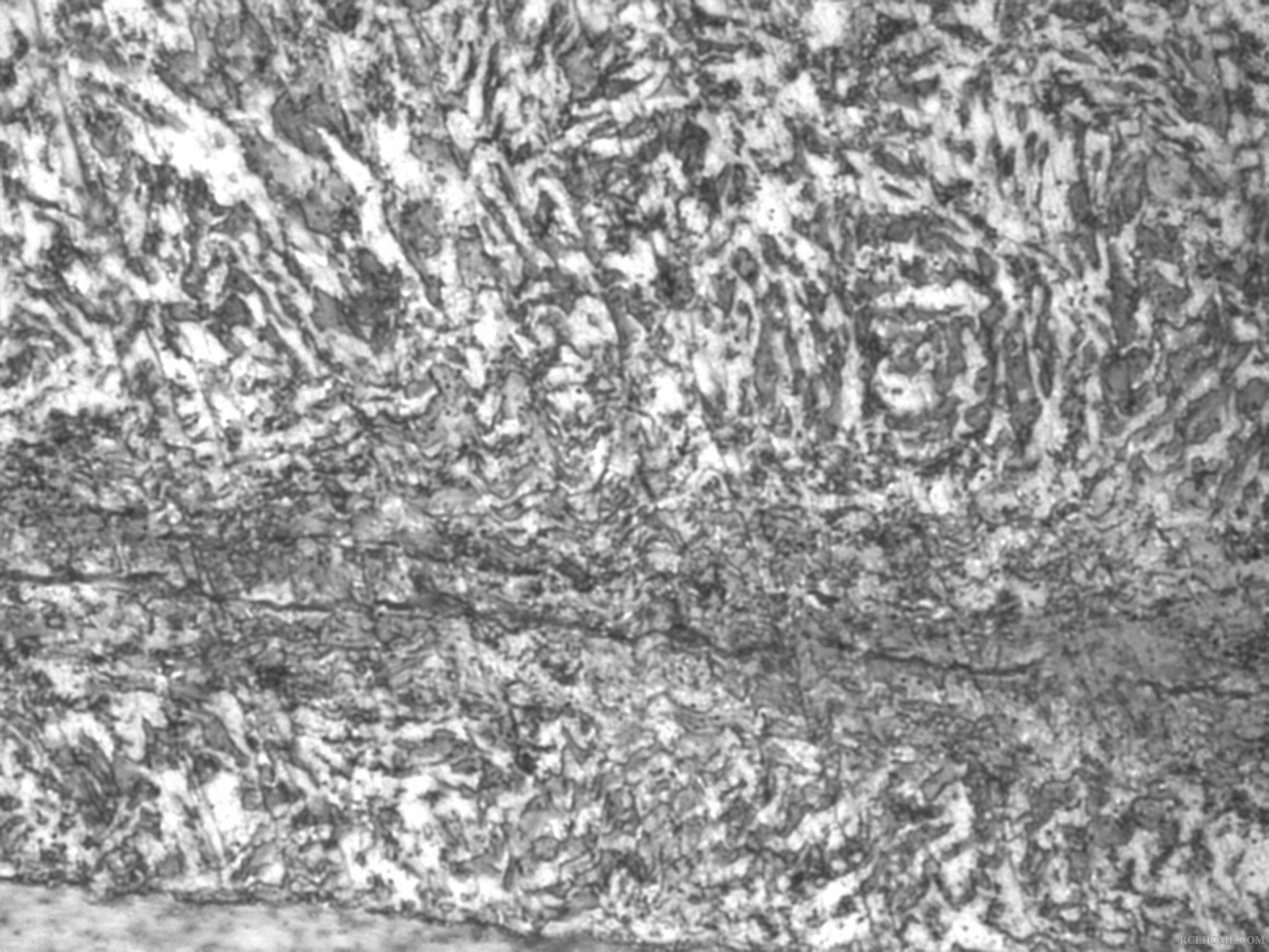

30CrMnSiA-500-2.JPG 这是一个小锻件,偏析很严重呢,有什么方法拯救吗?30CrMnSiA材料的,正火+不完全退货状态

请对图片作简要的说明。如检验浸蚀情况等。
发表于 2013-5-11 09:44:19 | 显示全部楼层
我很怀疑,似乎偏析不是这样看宏观照片的,有没有显微镜下照片?

打一下成分,看下高倍,如果成分偏析这么严重,就完了。

发表于 2013-5-11 20:23:37 | 显示全部楼层
我怀疑:不是人们通常认为的,材料化学成分的偏析。估计是因形变率不同,造成的材料密度差异。

 楼主| 发表于 2013-5-12 00:08:58 | 显示全部楼层
版主好,这个是30CrMnSiNi2A锻件,正火+不完全退货状态下盐酸热腐蚀,即常说的低倍组织观察

 楼主| 发表于 2013-5-12 00:09:29 | 显示全部楼层
这就是我们常说的低倍观察哦

 楼主| 发表于 2013-5-12 00:14:12 | 显示全部楼层
今天试过了,洛氏硬度相差五六度

 楼主| 发表于 2013-5-12 00:16:32 | 显示全部楼层
吉祥如意 发表于 2013-5-11 20:23
我怀疑:不是人们通常认为的,材料化学成分的偏析。估计是因形变率不同,造成的材料密度差异。 ...
哇,版主好眼力,它确实是棒料锻打成的

发表于 2013-5-13 20:17:21 | 显示全部楼层
专业守炉子 发表于 2013-5-12 13:10
钢铁还能造成密度差异啊?第一次听说,那个差异有多大啊
图片看起来,怎么象是有裂纹,试样是划痕还是其他。

 楼主| 发表于 2013-5-15 19:01:47 | 显示全部楼层
你好,这个是用低倍试样直接拍的图片,那些事磨痕哦
发表于 2013-5-15 19:08:16 | 显示全部楼层
我指的是:第一张图片。

 楼主| 发表于 2013-5-15 19:12:33 | 显示全部楼层
吉祥如意 发表于 2013-5-15 19:08
我指的是:第一张图片。
第一张是中间部分的显微图,据了解,这个是棒料模锻成型,中间部分确实变形要大些,版主这么说很有道理哦
发表于 2013-5-15 19:14:55 | 显示全部楼层
建议你把第一张图片的试样重新制作一下。我质疑有显微裂纹的存在。

 楼主| 发表于 2013-5-15 19:42:58 | 显示全部楼层
好的,谢谢你的建议,我回头把那个样做一个横向一个纵向的的高倍,改天就把图片拿过来!

发表于 2013-6-18 10:48:53 | 显示全部楼层
街角风铃 发表于 2013-5-12 00:08
版主好,这个是30CrMnSiNi2A锻件,正火+不完全退货状态下盐酸热腐蚀,即常说的低倍组织观察 ...
从第一张照片看,还是报废的好。低倍照片中出现裂纹了。

 楼主| 发表于 2013-6-18 20:56:42 | 显示全部楼层
那个应该是磨痕哦
