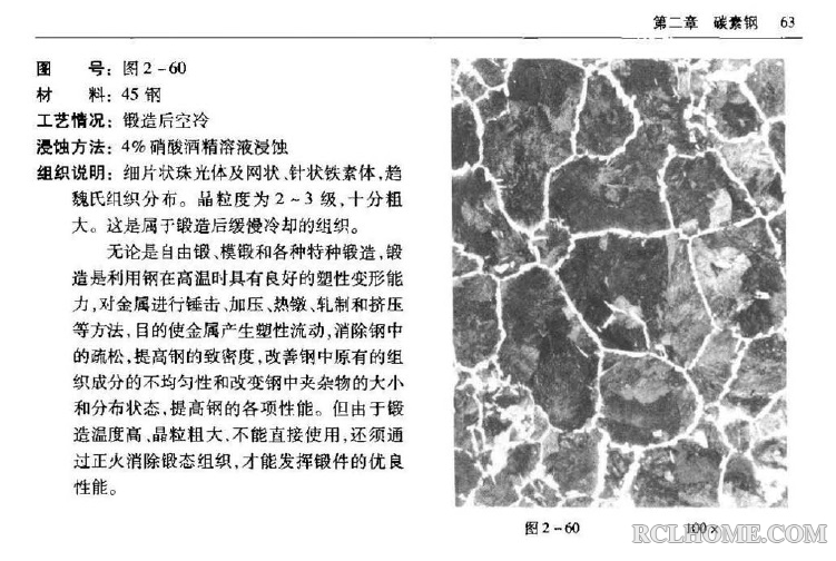

发表于 2013-5-11 08:51:23 | 显示全部楼层
随风飘飘 + 10 感谢上传!
发表于 2013-5-11 12:43:19 | 显示全部楼层
随风飘飘 发表于 2013-5-11 07:19
轴类最好!盘类参照一下,最好!
飘飘还是没把意图说清楚。是铁匠上传的这样吗?

发表于 2013-5-12 08:05:58 | 显示全部楼层
随风飘飘 发表于 2013-5-12 07:20
锻造后空冷组织有没有级别图?最好上传一下!有这种材料的锻造后空冷组织缺陷图也可以?能证明锻造后空冷 ...
通常情况下,调质钢锻后是不能直接使用的,必须加正火或者调质工艺,正象我上传的图片上显示的,晶粒很大,恐怕没有这样的标准来界定这种状态。

 楼主| 发表于 2013-5-12 09:04:19 | 显示全部楼层
aaron01 发表于 2013-5-12 08:05
通常情况下,调质钢锻后是不能直接使用的,必须加正火或者调质工艺,正象我上传的图片上显示的,晶粒很大 ...
是的,所以我一直在寻找?
