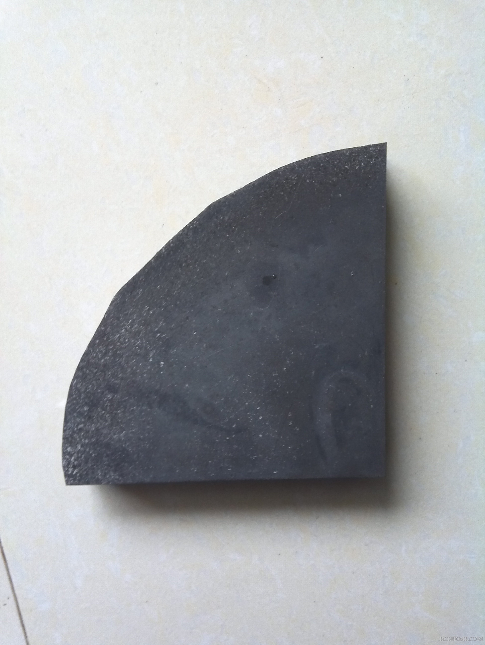

这就是我上次说的0Cr13Ni8Mo2Al,边缘低倍粗晶

建议对表面缺陷有个:表面至中心的长度数据。

建议风铃查查加热炉的温度分布情况。

吉祥如意 发表于 2013-5-14 12:39
建议风铃查查加热炉的温度分布情况。
版主,这个我们是查不到的哦,这个是买的别人的锻件
发表于 2013-5-14 18:23:02 | 显示全部楼层
估计是在锻造加热过程中,因温度原因产生的晶粒长大所至。
可能吧,这么说可能温度高时间也有点长了,下次有机会我跟厂家咨询一下

发表于 2013-5-15 18:37:30 | 显示全部楼层
锻造比是不是过大了 ,貌似出现折叠了

wqjtyx2012 发表于 2013-5-15 18:37
锻造比是不是过大了 ,貌似出现折叠了
您好,请问您是指哪里有类似折叠情况的出现呢?
发表于 2013-5-16 23:21:22 | 显示全部楼层
发表于 2013-5-17 09:43:42 | 显示全部楼层
qibao9891 发表于 2013-5-16 23:21
锻造加热温度也比较高,因锻造对工件做功,使表面温度升的更高,局部晶粒过热变粗。
感觉好像锤吨位有点小 ...

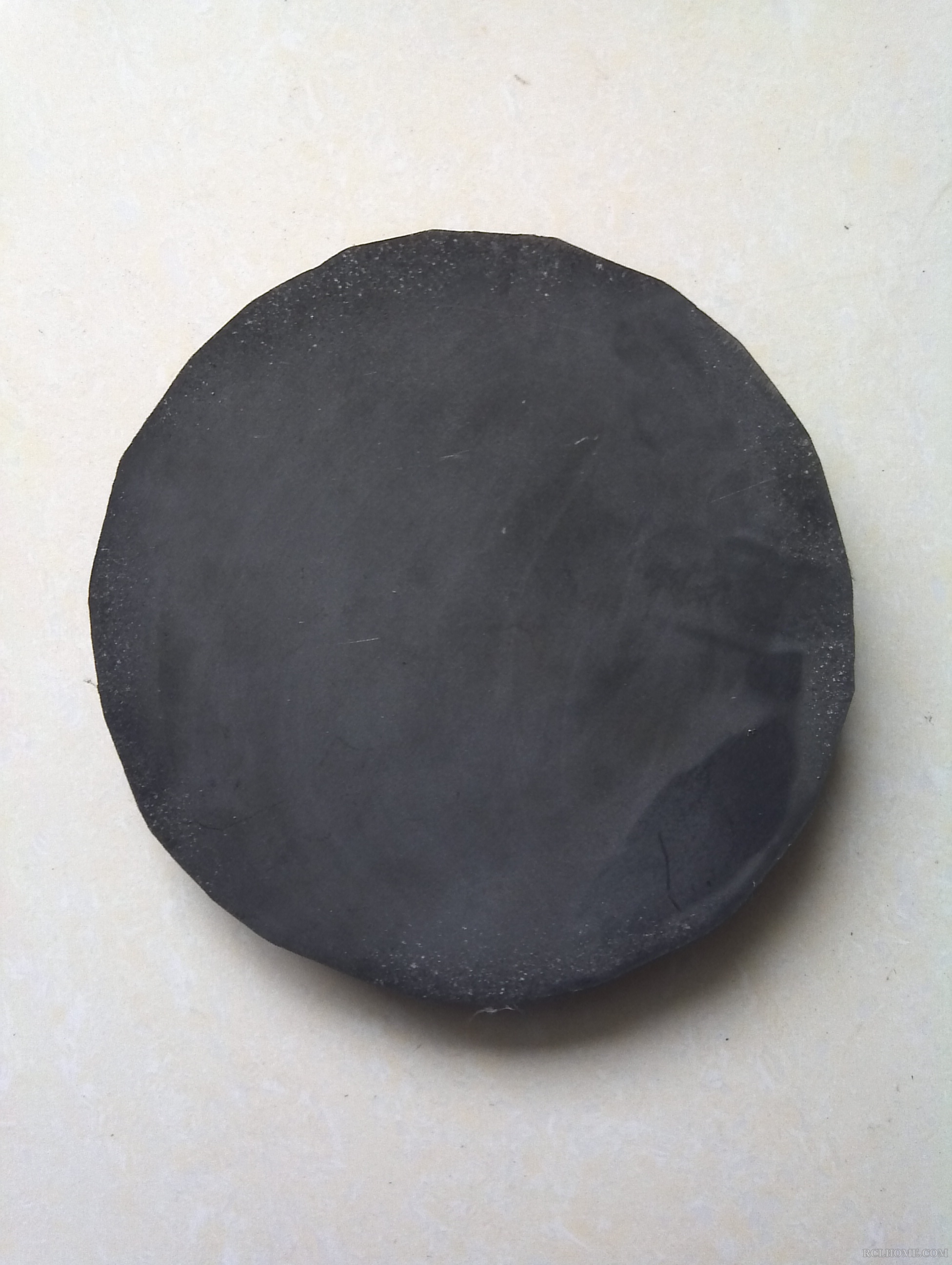

阿豹:咱俩商榷一下:锻之前毛坯件是方坯呢,还是圆坯。第一张和第二张图片,为什么粗晶呈四面分布,而不是圆周分布?
感觉好像锤吨位有点小 ...
请问您对感觉吨位小有点打不动的看法是怎么得出的呢?锻件是我们公司采购的,鄙人对锻造确实不懂哦,清赐教!

吉祥如意 发表于 2013-5-17 09:43
阿豹:咱俩商榷一下:锻之前毛坯件是方坯呢,还是圆坯。第一张和第二张图片,为什么粗晶呈四面分布,而不 ...
版主这又提出了个问题,看来您是在怀疑锻造前原材料有问题?
发表于 2013-5-17 19:20:09 | 显示全部楼层
能给个解释吗?介绍一下情况也可以的。

吉祥如意 发表于 2013-5-17 19:20
能给个解释吗?介绍一下情况也可以的。
好像都是下的圆棒料吧,工艺我就不清楚了,别人厂家说不方便透露,毕竟这种材料好像也是仿造国外牌号做的

qibao9891 发表于 2013-5-17 23:31
吉版,何来商榷。您直接讲解一下不就得了嘛。
估计是方坯改锻的。

发表于 2013-5-18 13:59:41 | 显示全部楼层
锻件的粗晶一般在心部,锻造温度高,如果变形量较小,心部未锻透,或者终锻温度过高,停止锻造时心部仍然较高温度,晶粒长大,出现粗晶。
一般锻造表层变形量大,终锻时,表层温度肯定比心部温度低,如果心部都没有粗晶,表层一般也不会粗晶。
现在出现这个情况,我认为是锻后的处理不到位。
不知道楼主的坯料锻后怎么处理的。如果按我们这儿硬件来说,出现这个情况,我认为是锻后处理时,该锻件和炉子烧嘴距离太近,出现表层高温,导致晶粒长大了。
个人观点!
所以因为 + 20 感谢交流!

吉祥如意 发表于 2013-5-18 13:50
估计是方坯改锻的。
版主有何高见呢

夏日凉风 发表于 2013-5-18 13:59
锻件的粗晶一般在心部,锻造温度高,如果变形量较小,心部未锻透,或者终锻温度过高,停止锻造时心部仍然较 ...
谢谢赐教,这个我还真不了解,我们公司的锻件都是买的,而且签技术协议的时候我还不在呢
对了,顺便提一下,我还知道,锻件的出厂状态是正火+回火!

谈不上。质疑问题出在锻造上。没取金相试样么?
没有哦,这材料好硬,不好切,我放弃了,对了,针对这样正火+回火的出厂状态,请问版主,要先进行热处理再做金相吗?
发表于 2013-5-18 19:44:20 | 显示全部楼层
街角风铃 发表于 2013-5-18 19:41
没有哦,这材料好硬,不好切,我放弃了,对了,针对这样正火+回火的出厂状态,请问版主,要先进行热处理 ...
没明白。看什么金相。需要证明什么。
版主好,您说的取金相试样呢?
发表于 2013-5-18 19:55:38 | 显示全部楼层
街角风铃 发表于 2013-5-18 19:50
版主好,您说的取金相试样呢?
是啊,金相试样。不要等热处理后再取。变样了还看什么呀。
好的,谢谢,我会抓紧时间做一下
发表于 2013-5-18 20:01:50 | 显示全部楼层
街角风铃 发表于 2013-5-18 19:56
好的,谢谢,我会抓紧时间做一下
正常部位,非正常部位都取,有个比较。
如果有代表性可以参加之家的金相大奖赛。
祝你成功。

吉祥如意 发表于 2013-5-18 20:01
正常部位,非正常部位都取,有个比较。
如果有代表性可以参加之家的金相大奖赛。
祝你成功。 ...
不敢奢望,只求能做出的东西,了结了结大家的疑问
锻后一般材质都做正回火,一则细化晶粒,二则降低硬度,利于后续机加工,三则扩氢。一般不保组织和性能,所以也不做金相的,因为后续还有性能热处理。

夏日凉风 发表于 2013-5-18 23:54
锻后一般材质都做正回火,一则细化晶粒,二则降低硬度,利于后续机加工,三则扩氢。一般不保组织和性能, ...
一般是这样的呢!吉祥版主是想对这个粗晶有个更透彻的了解,想叫我做个高倍看下子,看能不能为造成粗晶的元凶寻找到点蛛丝马迹
